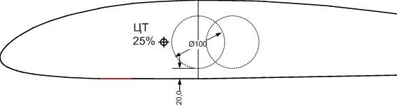

Уважаемый Владимир Павлович, пожалуйста, подскажите…
У меня основной лонжерон из трубы диаметром 100 мм. Максимальная толщина профиля 150 мм. Схема одноподкосная. Лонжерон расположил в месте максимальной толщины (30 %). Лонжерон конструктивно делит крыло на две части, что дает некоторые проблемы с расположением топливных баков. Есть сильное желание расположить лонжерон на 35% (высота позволяет). Подскажите к чему это приведёт и на сколько целесообразно сдвинуть лонжерон назад.
Код:
А вперед сместить .........ни как?А то чем заднее тем ближе флаттер.
Если расположить лонжерон за 25-ю процентами, крутящий момент будет скручивать крыло на увеличение угла: если трубчатый лонжерон выдерживает этот момент, равный полной подъемной силе крыла при расчетной (макс. эксплуатационной, умноженной на 1.5, перегрузке), умноженной на расстояние между четвертью хорд и осью лонжерона - особых противопоказаний к смещению лонжерона назад, нет. Что касается флаттера, о котором говорит helipilot, то все ровно наоборот: опасность флаттера возрастает при смещении центра масс относительно оси жесткости, т е. лонжерона вперед - хотя при его расположении на четверти хорд можно особо не волноваться.

Владимир Павлович, Большое СПАСИБО! Перенесу лонжерон с 30  на 35 процентов. Увеличу бак перед лонжероном. Думаю чуть тяжелей узлы крепления нервюр и сами нервюры станут.

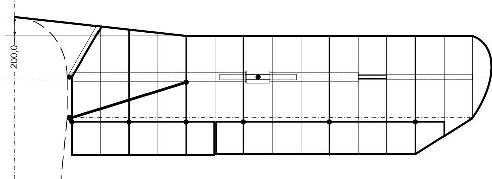

Уважаемый Владимир Павлович, воспользуюсь случаем, что Вы говорите об обдуве крыла.
Как на Ваш взгляд изменится поведение самолета на больших углах атаки, если крыло «слегка» модифицировать из прямоугольного вот в такое.
    31,2 КБ · Просмотры: 172
Да нет - особенно не изменится: разве, что при более близком рассмотрении можно углядеть незначительное общее добавление критического угла атаки при том, что Сумакс даже несколько уменьшится, впрочем, тоже незначительно.
На практике это должно выглядеть, предположительно, как более позднее, но интенсивное сваливание.
Базовый профиль Кларк УН 12% (со 2ой по 10 нервюры)
По оси самолёта 14%. Нервюру среднюю в центроплане удлинил на 200 мм. С 11 нервюры стала увеличиваться относительная толщина.
Две концевые нервюры 11 и 10 % соответственно.
Причина: Объем топливного бака вырос в полтора раза (бак продолжился не только вперед и вверх, но и назад за лонжерон).
