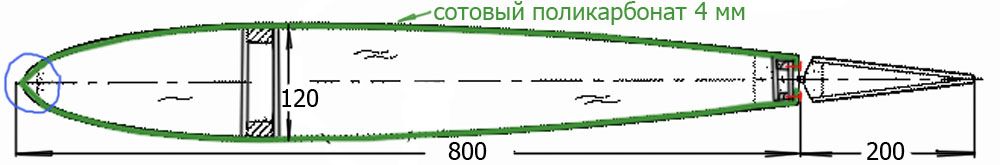

Здравствуйте, Владимир Павлович! Проектирую поликарбонатное подкосное крыло на самолет среднеплан близкий по размерам к Арго-02.
Хочу обернуть крыло по хорде листом поликарбоната 4 мм, тем самым замкнув контур крыла. Сегодня проверил, через брусок, имитирующий носик крыла согнул поликарбонат поперек "волокон" на угол больше 90 гр.  Внутренняя сторона поликарбоната смялась, внешняя часть имеет радиус примерно 5 мм. Т.е крыло будет с острым носиком.
Из всех профилей, под такую конструкцию ближе всего подходит  профиль крыла самолета Су-26  12%, т.к. после носка крыла  и верхняя и нижная полка имеют наименьшую кривизну относительно других профилей. А например на профиле Р-II-12%, верхняя полка в носовой части сильно выгнута (могу не согнуть по ней поликарбонат).
В районе задней стенки крыла поликарбонат загибается на 90  гр и прикручивается, тем самым улучшая обтекаемость крыла, т.к. крепеж не будет находится в воздушном потоке.
На крыле будет установлен флаперон. В книге Кондратьева прочел, что если элероны Су-26 отклонить на определенный угол вниз, то симметричный профиль приблизится по своим несущим характеристикам к несимметричным профилям (типа Р-II и т.п.).
Вопрос. Можно ли выпуском флаперонов (на определенный угол в зависимости от режима полета) в какой-то степени компенсировать резкий срыв, характерный для самолетов с острым носком крыла?
Признаться, я бы не стал применять на самолете, не предназначенном для пилотажа симметричный профиль - особенно концевой от Су-26, нарисованный от руки. Замечу, что на Су-29 и Су-31, а также на Су-26М3 носок профиля притуплен и разница очень существенна.
Отклонение элеронов вниз, естественно, увеличивает Су макс, т.к. средняя линия профиля перестает быть прямой; в той же степени Сумакс увеличится и для любого другого профиля вне зависимости от его симметричности. Разница состоит в том, что в профиле с отклоненным элероном средняя линия переламывается, тогда как так же несущий несимметричиный профиль имеет плавный изгиб средней линии и, соответственно, меньший Сх на том же Су. Сучкам-то что - с их дурными 360...400 л.с.
Выводы делайте сами.
