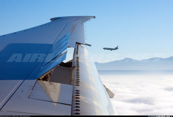

хммм.... А вот на форуме где-то видел фото совмещают предкрылок с турбулизаторами... Как считаете, такая механизация увеличивает Су? И всё же... Где их устанавливают по САХ? И какой высоты они должны быть? И если можно, немного теории (именно турбулизаторов) каков их принцип? Почему вращающийся воздух сильнее "прилипает" к поверхности? Может у Вас есть книга с трудами о них?
А как насчёт такого применения?
Я неясно изложил в первом посту - больше, особенно, добавить нечего. Скажу одно: если хотите принять решение, которое даже толком не понимаете - результата не будет.
Хотите ставить вихрегенераторы - ставьте; ищите литературу, изучайте вопрос, смотрите аналоги, мерьте в масштабе и т.д.
На картинке вихрегенераторы на носке закрылка позволяют увеличить его угол отклонения.
