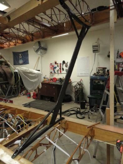

Здравствуйте.  Вот так, за центрами жесткости лонжеронов можно крепить бипланную стойку к двухлонжеронному крылу?
Не вполне ясно - куда уходит сила от собственно, бипланной стойки - подкосик, упирающийся в кронштейн, полностью проблему не решает.
Если вы про верхнюю часть , то ее не нашел. Скорее всего , узлы точно такие же но перевернуты.  Или вы имеете какую нибудь распорку или что иное между лонжеронами  плана, работающую совместно со стойкой?
В отсутствие полной картины нет смысла строить домыслы.

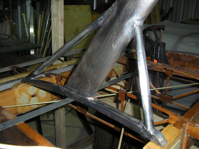

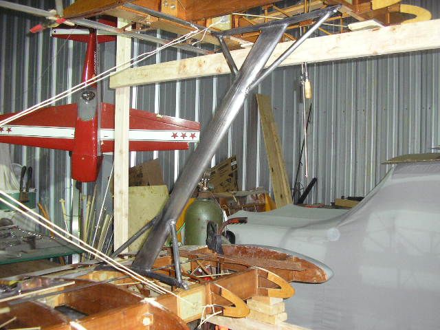

Вот собственно полная картина и вопрос вот в чем: Бипланные стойки крепятся к лонжеронам вертикальными болтами через отверстия просверленные по центрам лонжеронов. Можно ли обойтись без сверления лонжеронов , использовав узлы подобные представленным на фото в посте 1088?  Или из того то нагрузка придется не по центрам жесткости лонжеронов придется применять дополнительные меры, дабы лонжероны не выворачивало?
Да, при наличии полной картины все становится куда яснее.
Да, крепление стойки через кронштейн на стенке лонжерона создает момент, выкручивающий лонжерон - и этот момент не мал, и его надо взять.
Я бы, на самом деле, сделал бы этот кронштейн на стенке подлиннее, на два болта, чтобы связб лонжерона со стойкой стала из шарнирной моментной и на лонжерон приходила бы только перерезывающая сила без момента.
В другом варианте я бы использовал для крепления стойки не отрывные болты, а работающие на срез, оси которых направлены вдоль оси Z - тогда на лонжероне можно сделать кронштейн в обхват с ушком (вилкой), расположенным так, чтобы сила проходила через ЦЖ лонжерона.

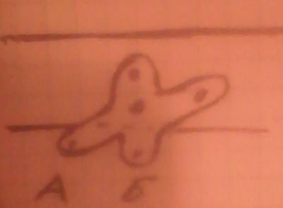

Прошу прощения за каракули, под рукой только телефон, ручка и бумага. В точку А приходят расчалки. В точку Б бипланная стойка. Получается и  поперёк и вдоль волокон
В таком случае следовало бы эти Х-образные накладки растянуть на всю высоту лонжерона, а точку пересечения линий действия сил от расчалок и бипланной стойки расположить на линии центра жесткости сечения (здесь - на половине высоты).

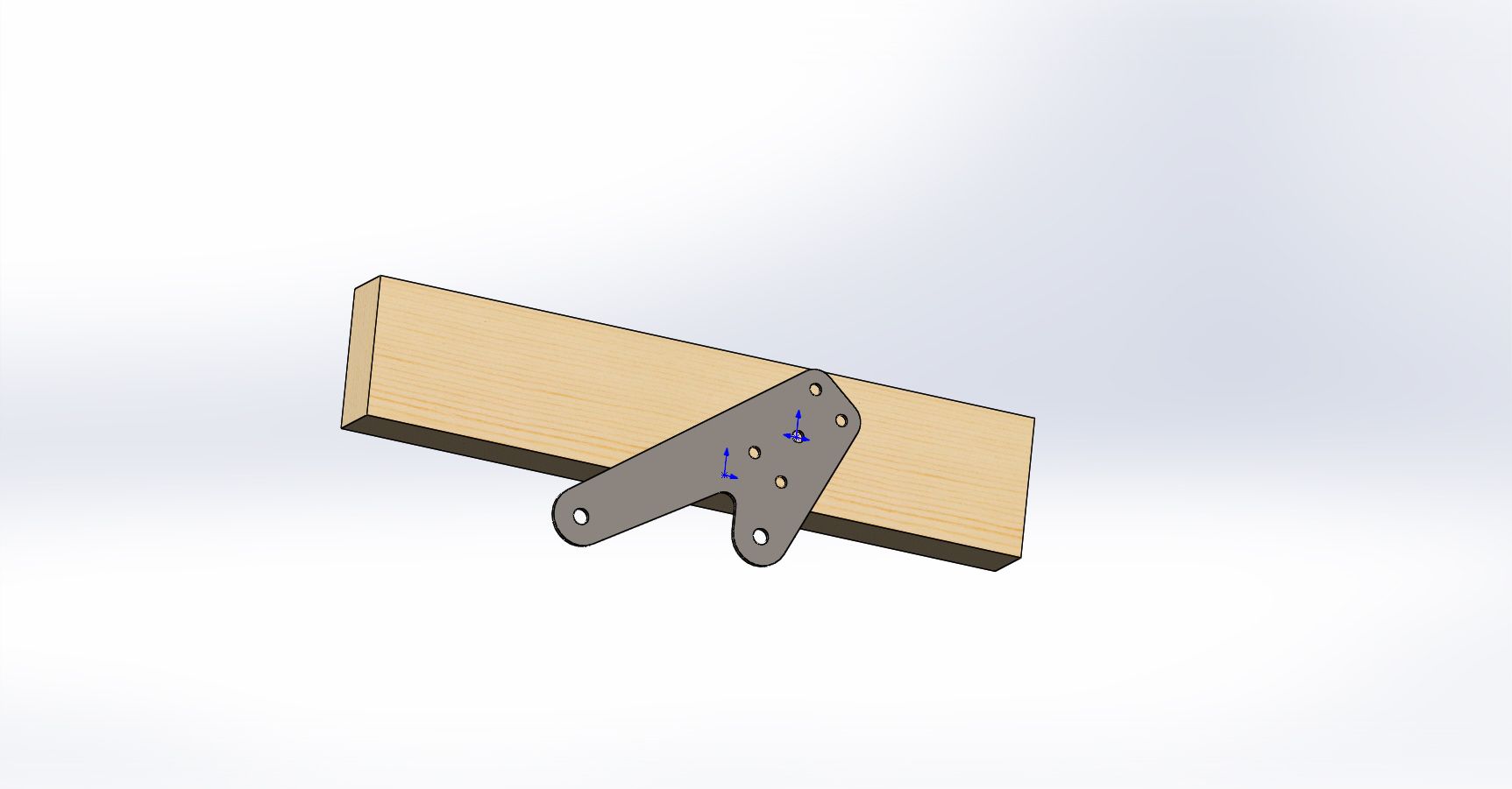

Ещк раз прошу прощения за своё художество . Разместить точку пересечения двух сил по центру лонжерона,  применением указанного выше Х  образного узла,  не представляется возможным по причине малой высоты лонжерона -70мм.Может быть будет лучше применить узел Поликарпова с одним центральным болтом проходящим через  прямоугольные металлические накладки и шарнирно навешенными на него ушками. Как раз займут нужное положение при сборке.

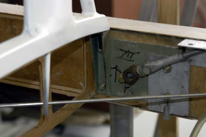

Не заставляйте меня делать вашу работу - решений всегда бывает больше одного и выбор остается за Вами в любом случае. Нарисованный вариант с металлическими щеками позволяет взять нагрузки от натянутых расчалок, но серьга, идущая от бипланной стойки сложится от сжимающей нагрузки, и что - я должен искать решения, исключающие этот дефект? Нет уж - ищите сами, а я уж сделаю замечания при необходимости.
Кстати, никаких проблем на 70-миллиметровом лонжероне как-то не нарисовалось
