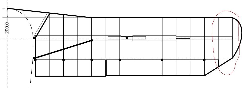

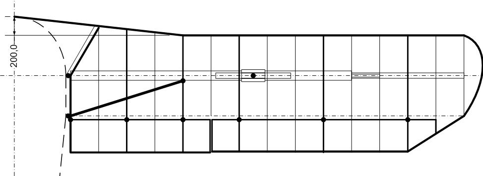

Есть желание сделать сужение крыла в районе центроплана и на конце крыла.
Уважаемый Владимир Павлович, подскажите, пожалуйста, почему конструктора при сужении крыла уменьшают не только хорду, но и относительную толщину крыла.
Пытался сам понять – смотрел поляры и только, похоже, запутался.
Что дало Яковлеву то, что относительная толщина крыла, например у Як-18т, у центроплана 14,5% (b 2000), а на конце крыла 9,34% (b 1000).
Есть желание последние две нервюры при Базовом профиле Кларк УН 12% сделать 11 и 10 % уменьшив их хорду соответственно.
Форма крыла вот такая.
Крыло с сужением можно сделать легче вследствие уменьшения изгибающих и крутящих моментов засчет приближения центра давления консоли к борту. Уменьшение же относительной толщины профиля крыла к концу можно объяснить как снижением лобового сопротивления более тонкого профиля, так и стремлением более эффективно использовать материал лонжерона, т.к. в этом случае потребные сечения лонжеронв будут уменьшаться к концу более плавно.
Для такой формы крыла в плане уменьшение относительной толщины профиля представляется неоправданным, т.к. основным достоинством прямоугольного в плане крыла является регулярность элементов каркаса - делая нервюры равной хорды, но меньшей высоты, эффект будет несоизмеримо мал сравнительно с усложнением конструкции и оснастки.
Уважаемый Владимир Павлович, разговор шел только про концевые две нервюры. Остальные 12%.
Уменьшать их относительную толщину при уменьшении хорды или нет.
Нервюры обвел красным.
В таком случае, заметного различия - сделай Вы относительную толщину постоянной, уменьшающейся, или увеличивающейся к концу - просто не заметите.
Делайте просто, как удобнее технологически.
