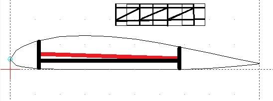

Cпасибо. Еще вопрос если позволите. В двухлонжеронном крыле предполагается иметь ряд внутренних подкосов в виде реек 15х15 мм идущих от силовой нервюры к силовой . Их вести по горизонтали (черным) к примеру от оси заднего в произвольную точку переднего ИЛИ от оси к оси лонжеронов(красным). Перепад по горизонтали между осями 12 мм
От центра жесткости к центру жесткости ( они не обязательно совпадают с осями) - иначе, получите никому не нужное выкручивание стенок.

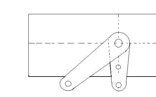

Владимир Павлович, опять я со своим узлом бипланной стойки и расчалок. Может быть выполнить его так, из двух  независимых деталей, стыкующихся на одном болте(втулке) большого диаметра, но узел под расчалки шарнирный, а узел под стойку бипланную закреплен моментно вторым болтом? Тогда не придется заниматься поиском центра жесткости узла как если бы он был единый и рассчитывать нагрузку на каждый болт отдельно( может это делают программы, но я далек от этого). Если раздельны то легче расчёт, так углы сил известны
Да, не стОит преувеличивать сложности. Центр жесткости сечения лонжерона без последствий можно принимать на оси лонжерона; небольшие  ошибки в определении направления сил (ведь прорисованы направления расчалок и бипланной стойки) также дадут немного разницы, а крепление в нескольких точках обеспечивает бОльшую надежность.
Но, при желании, можно применить и предложенную схему с шарнирными кронштейнами, понимая различие в работе того и другого, а также восприятие результирующей силы от расчалок и стойки одним болтом.
