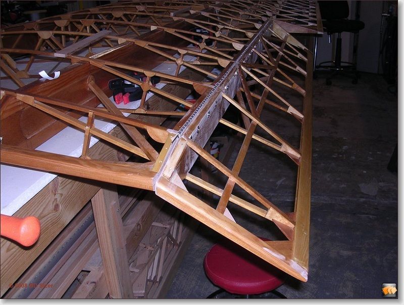

Добрый вечер Владимир Павлович.растолкуйте пожалуйста как данная конструкция элерона работает на кручение?а то я у себя треугольников нагородил(мама не горюй),не свернеш.а тут.....

А какие, вообще, вопросы-то - налицо обычная четырехугольная ферма, две грани которой заменены стенками. Крайние отсеки не имеют раскосов, постольку, поскольку кручение на них вполне воспринимается стенками.
Добрый вечер Владимир Павлович.после Ваших разъяснений все стало понятно.просто по фото видна только верхняя полка второй стенки элерона.а потому показалось, что это просто она рейка подклееная к нервюрам(стенку не разглядел).потому и задал вопрос.а я сделал всё из треугольников(просто косые нервюры между обычными).

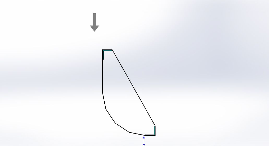

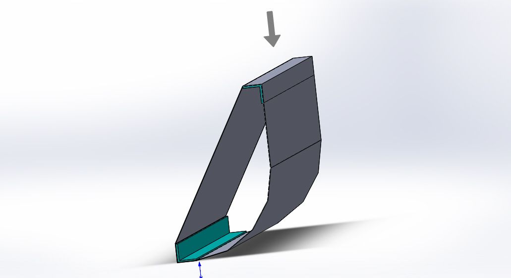

Владимир Павлович, подскажите как правильно посчитать  изгибающий момент балки сложного сечения?
    21,3 КБ · Просмотры: 160
    12,9 КБ · Просмотры: 161
Необходимо для этого определить момент сопротивления сечения: для этого надо найти момент инерции сечения [мм^4]и поделить его на расстояние от центра тяжести сечения до наиболее удаленной от него точки сечения, размерность[мм^3] В Солид Ворксе, или иных программах анализ сечения даст и величину момента инерции и положение ЦТ сечения - остается процесс деления.

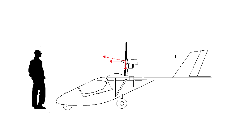

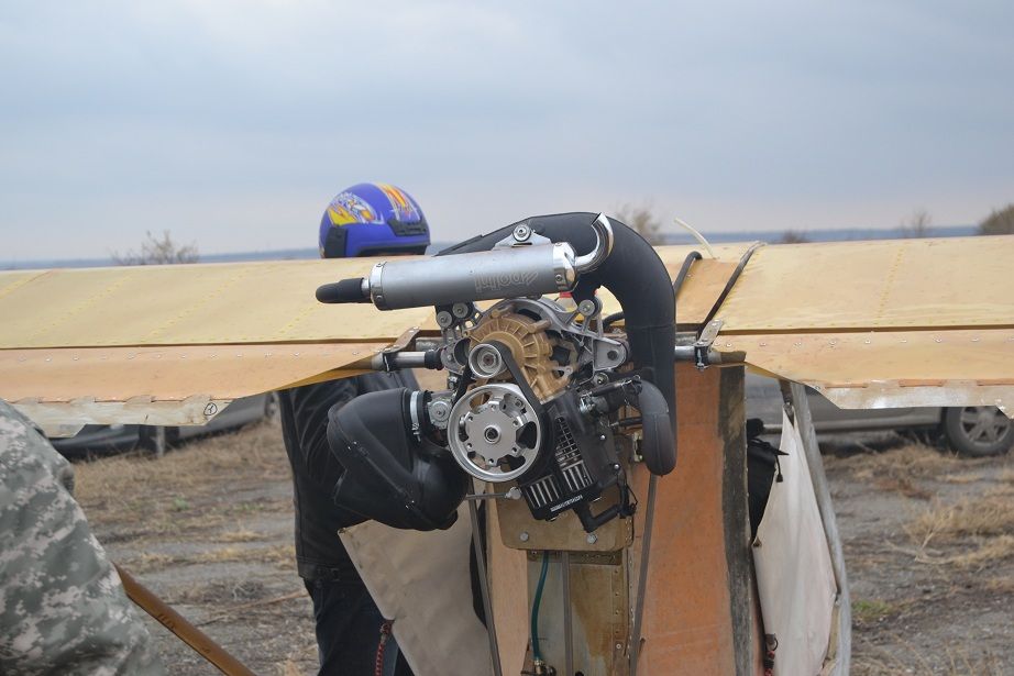

Здравствуйте, есть ли смысл на самолёте весом до 115 кг, вот так разместить двигатель РМЗ-250 тяга 65 кг,  D винта1.25м. Как быть со влиянием тяги на балансировку??? Носком вала вверх, градусов на 7-8? Или не стоит вообще  в принципе ставить двигатель так над крылом, хотя гидропланов и мотопланеров много таких, с гораздо более мощными моторами
2) Ситуация с разлетом винта и крылом на линии вращении:  не хотелось бы переворачивать на 180 и превращать в толкающий. На многих мотоаланерах винт тоже над крылом.
Гидросамолетов, выполненных по подобной схеме - несть числа - и здесь будет работать, хотя вопрос об оптимальности компоновки оставляю без комментариев
Рисуя вектор тяги и измеряя расстояние от него до ЦТ самолета, легко понять, при каком угле установки момент от тяги больше, а при каком меньше - и сделать соответствующие выводы.
Не допускается разлет винта с конусом до 5 градусов вперед-назад в обитаемую зону, где могут находиться части тела пилота - остальные места могут использоваться по усмотрению конструктора.

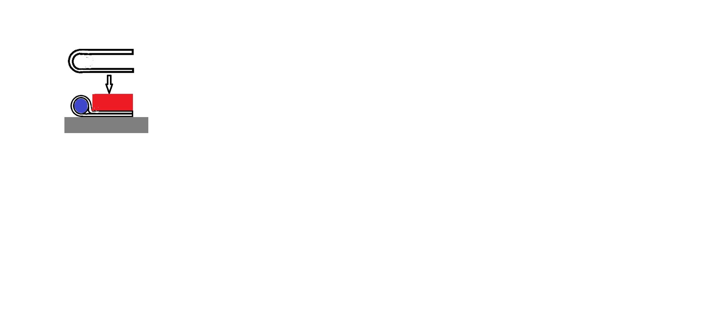

Как то в одном из ответов, уже точно не припомню где, вы обмолвились, что при необходимости, рояльную петлю бы изготовили сами, загнув полоску дюраля вокруг прутка. Если не сложно, подкиньте идею - как и чем зажать, давить и крутить, если петля например нужна метровой длинны.
С уважением,
Василий
1. Для начала надо согнуть полосу на 180 градусов с нужным, примерно, радиусом гиба ( гибочный станок, или что-то иное)
2, Заложить в сгиб пруток и исключить его выход из места сгиба.
3. При помощи пресса, или, хотя бы, тисков, последовательно обмять полосу вокруг прутка.
4. Вынуть пруток.
5. Вырезать из получившегося профиля петли.
6. Дюралем я пользоваться не стал бы - или из АМГ...АД31; либо тупо из нержавейки.
