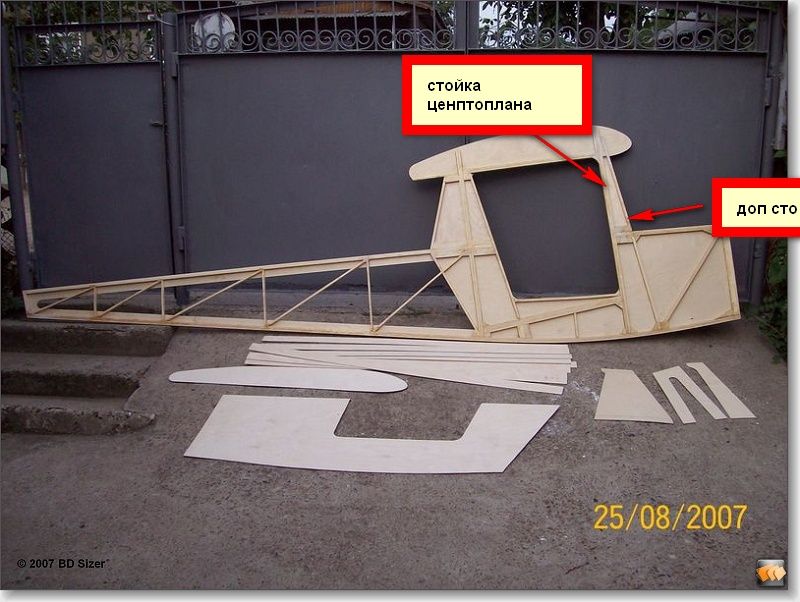

Владимир Павлович,может вопрос и тупой но но покоя не дает. Сечение стоек центроплана как посчитать?Подкосный высокоплан,крыло однолонжеронное. Тоесть вся нагрузка приходится на стойки этого (силового )шпангоута.Стойки  другого(того что крепится к задней стенке) в расчет похоже не идут.Тогда выходит при макс. 550кг и F3 (550/2)х3/8,3=99мм^2.Что то несуразица-тонковато. Хотя подсмотрев множество конструкций,решил сделать сечение 40х30(1200мм^ 2)и А-образно пустить допстойку 20х30 обшив все фанерой.По весу в ТЗ влезаю,но не лишнего ли это,не монументализьм ли.Али я вообще криво посчитал,подскажите пожалуйста.

Вы знаете: домысливать Вашу конструкцию вместо автора мне как-то не с руки - да и почти наверняка получится, что имеется в виду совершенно разное. Хорошо бы приучиться, формулируя вопрос, сопроводить его расчетной конструктивной схемой - тогда вероятность разговора на одном языке возрастет существенно.
А так : какие стойки; как они воспринимают нагрузки и куда сдают - неизвестно. Что за А-образность, где и какая допстойка и что обшивать фанерой и как - темный лес.
Владимир Павлович,попробую показать на примере фюзеляжа хаймакса.Но у меня крыло однолонжеронное одноподкосное.А потому вся нагрузка должна приходится на стойку крепления центроплана переднего лонжерона(на фото фюза хаймакса указана как основная стойка).Доп стойка установлена под углом,отсюда и А-образность.Вся конструкция с обеих сторон зашита фанерой.Как считать нагрузки на эту(эти)стойку,хрен ее маму знает. А потому посчитал только на растяжение,да и то с запасом,не вычитая массы крыла.Но получились какието прутики.
Вот, видите:первоначальный вопрос о стойках центроплана был бы понят абсолютно неверно, т.к. фактически, идет речь о стойках крепления центроплана на фюзеляже. В Вашем случае получается, что вертикальная нагрузка воспринимается как задними, так и передними стойками, распределяясь между ними соответственно расстояниям до узлов от четверти хорды крыла - на передний больше, а на задний меньше. Горизонтальная нагрузка, в случае, если бы передняя стойка была просто вертикальным стержнем, воспринималась бы задней стойкой, имеющей большую строительную высоту вдоль оси Х; при А-образной передней стойке эта нагрузка также будет поделена между передней и задней стойками обратно пропорционально жесткостям этих стоек вдоль оси Х - т.е. передняя догрузится, а задняя разгрузится. Кроме того, есть еще и боковая составляющая нагрузки, которая возникает при несимметричной нагрузке на консоли крыла - одна из консолей находится под полной нагрузкой, а вторая под половинной: при этом подкосы будут нагружены неодинаково и разность этих нагрузок придет на узлы навески крыла. Эта разница приведет к изгибу стоек в поперечном направлении и должна быть уравновешена либо прочностью стоек на изгиб в поперечной плоскости, либо специальным элементом.

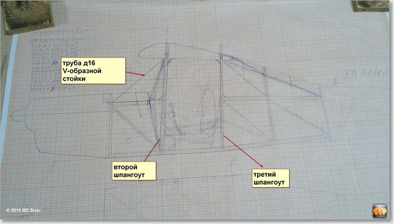

Добрый день Владимир Павлович.Вот сделал чертежик(скорее набросок)в масштабе 1к5 боковой проэкции фюзеляжа.Боковую нагрузку будут воспринимать V-образные стойки на втором и третьем шпангоуте.На втором из трубы д16,с креплением от узлов навески крыла к первому шпангоуту.

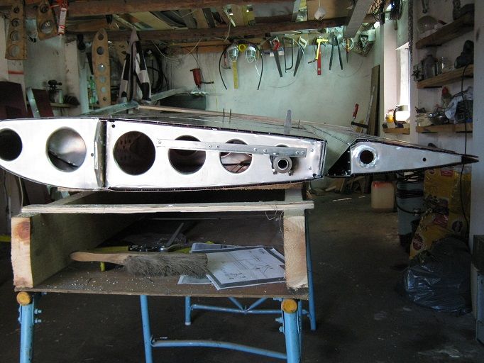

Это не он спрашивал 🙂 Камрада Канзена интересует, насколько понял лично я: как будет вести себя крыло с выступающим за контур профиля элероном, при его отклонении вниз образуется полоса поперёк потока.
Да именно  так. Стоит переделывать или как покажут подлеты?

Летать, конечно, будет - нодля того и делают дифференциальное отклонение элеронов, чтобы сопротивление консоли с отклоненным вниз элероном, было меньше другой для более правильного поведения самолета в развороте и спирали: ступенька поперек потока даст, конечно, лишнее сопротивление, но не берусь утверждать, что это критично.
   Но сам по себе элерон, точащий вниз относительно остального профиля, безусловно, вызывает ощущение неаккуратности.
