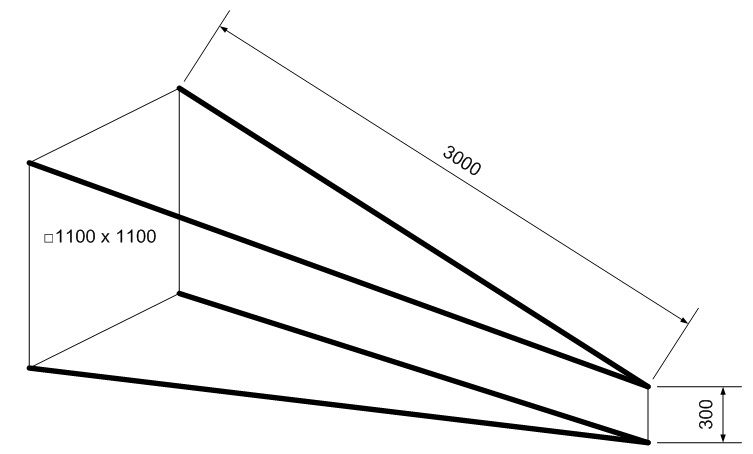

Уважаемый Владимир Павлович, есть ряд вопросов по ферме. Проблема в том, что нет опыта создания ферм из алюминиевых сплавов. Основа четыре трубы Д-16т 30 х 1,5 х 3000 (показал жирными линиями). Остальные детали будут из АД-31. Предположительно квадрат [ch9633] 25 х 25 х 2. По расчалкам тоже вопросы.
    25,9 КБ · Просмотры: 155
Рассматривая ферму в первом приближении, я принял ряд условий:
Ферма воспринимает нагрузки от ГО 300 кг, от ВО 200 кг (Gп=500кг Sк=12,2 м[ch178]).
Самолет с передним колесом.
Возможно касание хвостовой опорой.

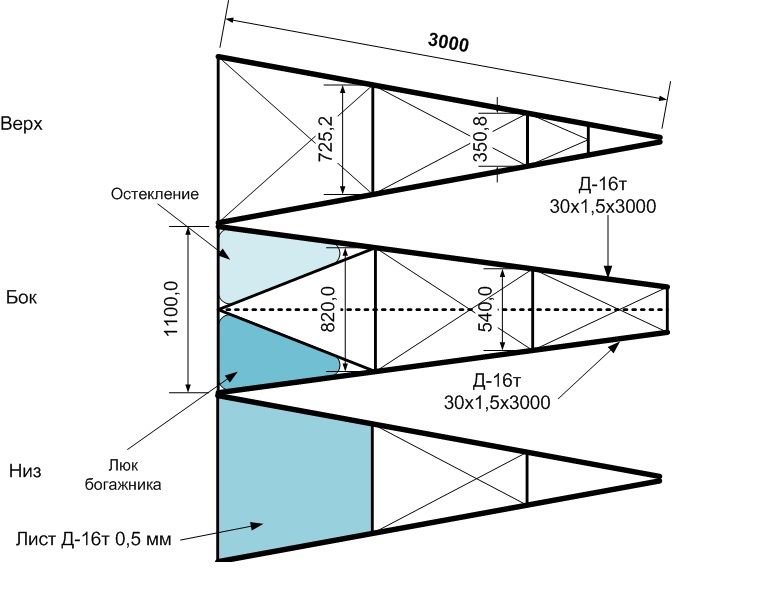

    31,1 КБ · Просмотры: 144
Вопрос:
1.      Встал выбор из чего делать расчалки. У стали и алюминия разные температурные коэффициенты. Колеблюсь между стальными тросами и лентами Д-16т.
    48,4 КБ · Просмотры: 146

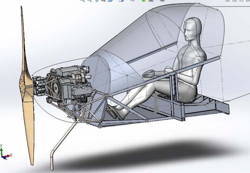

Здравствуйте, автоконверсия принесла не мало хлопот. Стреловидность - 7гр даже не спасла. Пришлось перемещать лонжерон крыла под колени.
Проект сейчас выглядит вот так, много чего не дорисовано.
