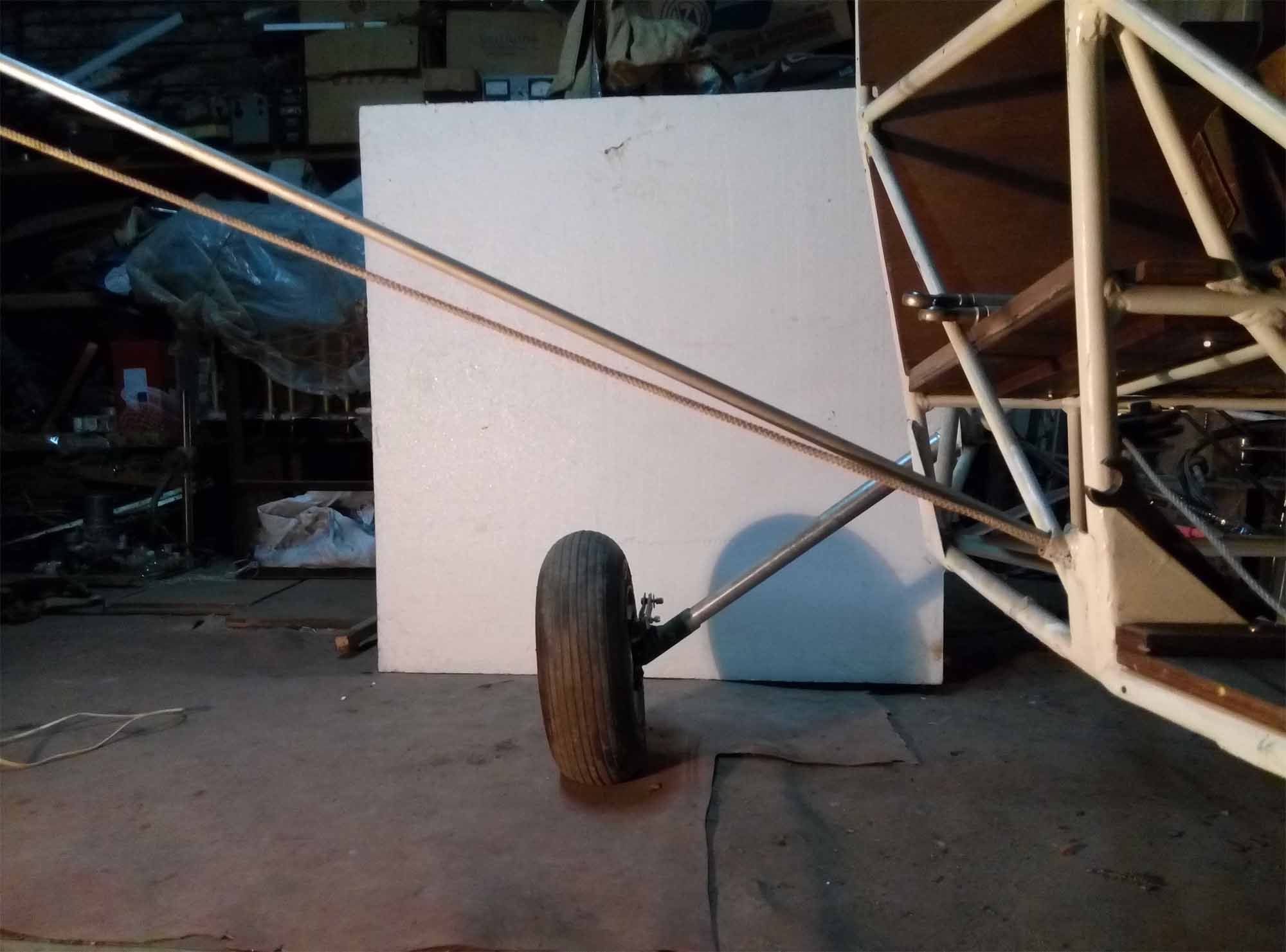

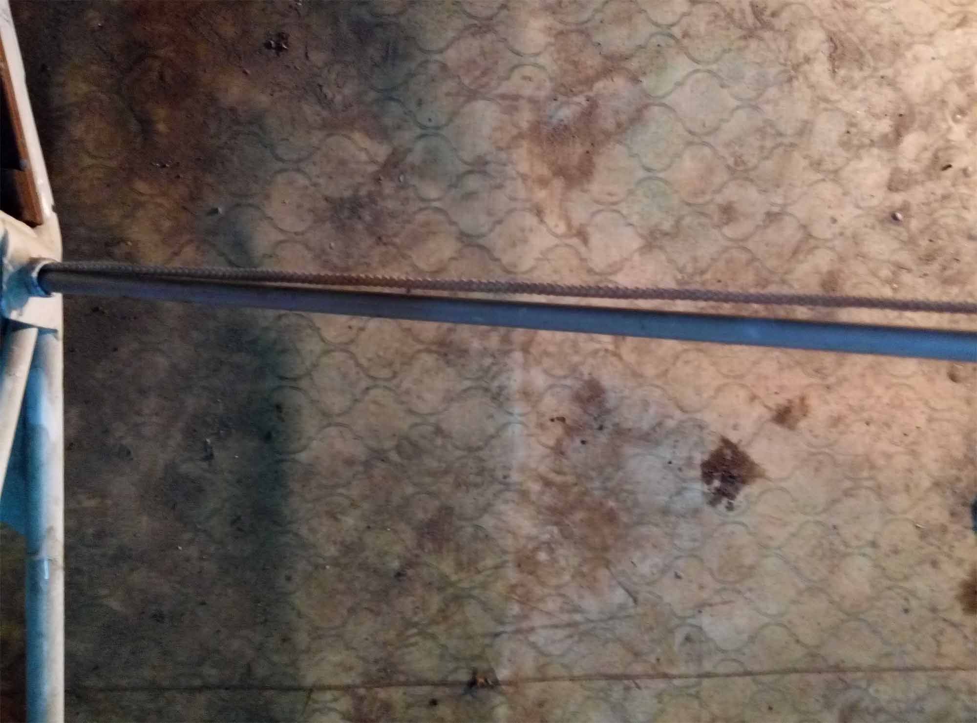

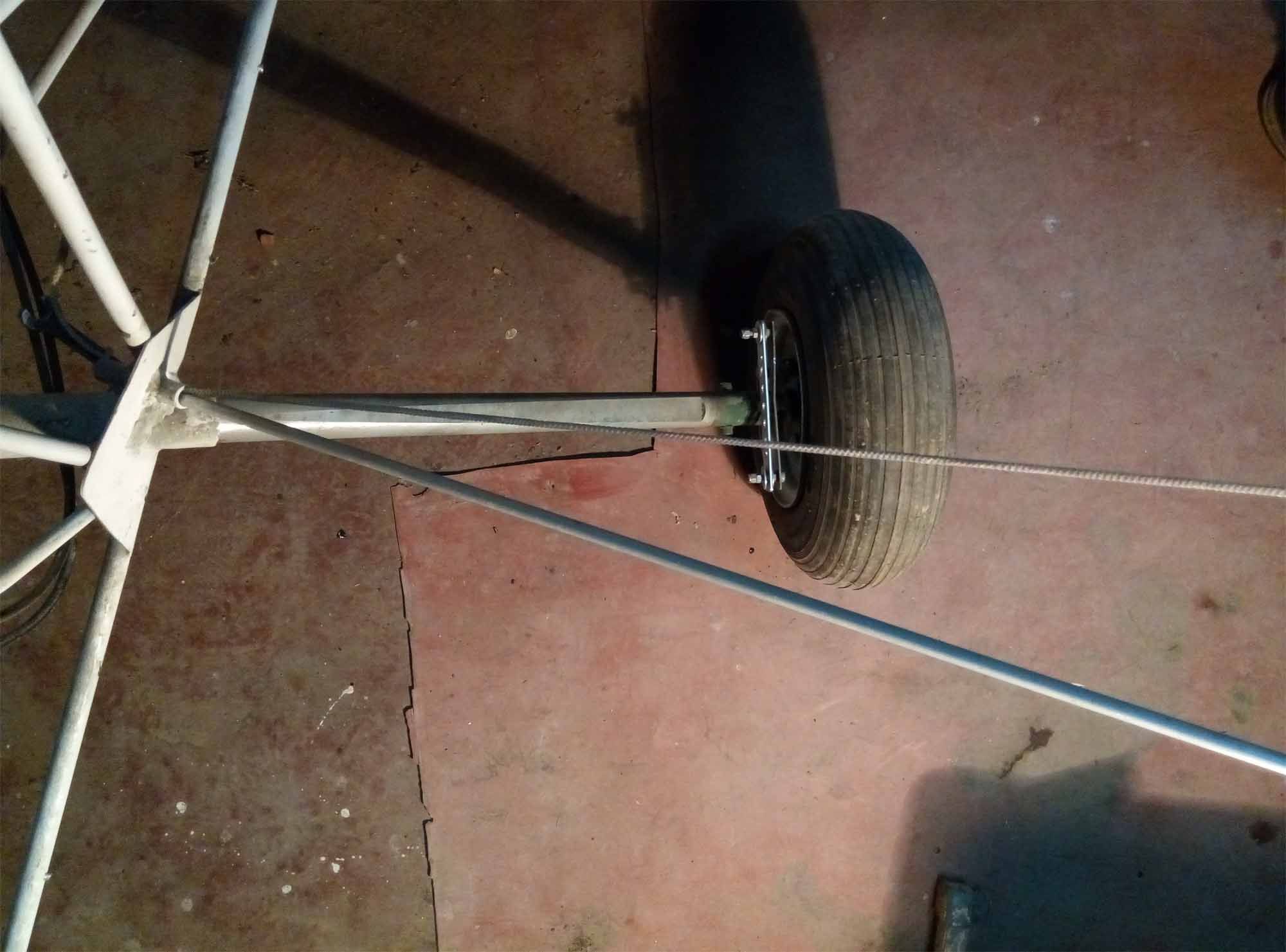

Владимир Павлович, развейте мои сомнения.
на самолет устанавливается новое крыло меньшей хорды, теперь ось болта крепления подкоса к фю-зу не совпадает с осью подкоса. подкос крепится к фю-зу с помощью П-образного кронштейна (болт 10мм) и уха со сферическим подшипником.                        смотрится некрасиво, переваривать втулку не очень хочется.
на виде сверху:задний подкос на 12 градусов не в оси
                        передний подкос на 2 градуса не в оси
на виде спереди: задний подкос на 2 градуса не в оси
                           передний подкос на 4 градуса не в оси
вопрос- на сколько критичны не совпадение осей.

Ваш вопрос, на самом деле, не имеет однозначного ответа: из картинок следует, что ось подкоса приходит на значительном удалении от узла фермы фюзеляжа - на этом фоне несовпадение оси болта и подкоса не выглядит катастрофическим. К тому же, с одной стороны, говорится о подкосе, а чуть дальше - уже об углах к оси болта ПЕРЕДНЕГО и ЗАДНЕГО подкосов. Если оба подкоса приходят на один узел навески, то идеальным будет положение оси болта вдоль равнодействующей сил от обоих подкосов, и указанные цифры вообще ни о чем.
Т.е. загадка - и разбираться в ней, признаться, большого желания нет.
Если желаете получить ответ - начальные условия должны быть однозначными и достаточными.
Кроме того, напоминание об ответе приводит к мысли о целесообразности поставить консультации на возмездную основу - на халяву можно только надеяться получить ответ, но никак не требовать.
Прошу пардону, если показалось грубым - но, увы, предположение, что консультировать  мне вменено в обязанность, высказано не в первый и ни во второй раз.
