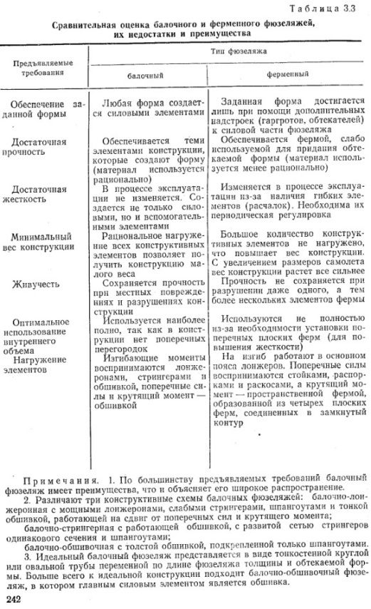

У фермы есть ряд преимуществ, которые автор таблицы 33 не знает или не хочет знать. В таблице он эти преимущества и не отразил. В ряде конструкций наиболее выгодными являются фермы. Множество строительных конструкций вокруг нас (мы их видим каждый день) потому и являются фермами, а не балками.
В таблице сравниваются не фермы и балки, а балочные и ферменные фюзеляжи.
Это немножко разные вещи. 🙂
Я потому и не дал однозначного ответа, что реальная ситуация зависит от очень большого количества факторов, во всем своем взаимодействии, дающего разный оптимум при различии параметров. А веса, при грамотном использовании почти любых применяемых материалов и технологий, примерно одинаковы.
Так, ЛаГГ-3 монококковой деревянной конструкции был тяжелее Яков с ферменным фюзеляжем при использовании двигателей М-105. Замена двигателя на АШ-82 сделала из ЛаГГ-3, Ла-5, с прекрасными летными и боевыми характеристиками, тогда, как попытки поставить тот же мотор на Яки не увенчались успехом: и вес оказался не ниже, чем у Ла-5, и характеристики оставляли желать лучшего.
Далее, Ла-5 менялся в сторону Ла-7, Ла-9 и Ла-11, становясь все более "железным" - но весовое совершенство от этого ни уменьшалось, ни увеличивалось.
С Вами полностью согласен. Просто автор не отметил ни одного достоинства ферменного фюзеляжа , а они есть... потому в определенной нише ферменные фюзеляжи строятся и будут строиться дальше...
Монококи и полумонококи тоже имеют недостатки и автор про них умолчал.
Табличка правильная, НО однобокая. Автор сказал только то что хотел и много что не упомянул.
Табличка, вообще-то, относится к мейнстриму авиастроения, т.е. тем типоразмерам, которые наиболее распростанены на момент составления таблицы. На самом деле, круглый герметичный фюзеляж диаметром 3...6 м, сделать по ферменной технологии было бы проблематично; да и сверхзвуковые истребители также не тяготеют к фермам для создания наружных обводов - хотя, все, практически сосредоточенный нагрузки и на них (двигатели, стойки шасси и пр.) обычно воспринимают именно фермами (моторамы и пр.).

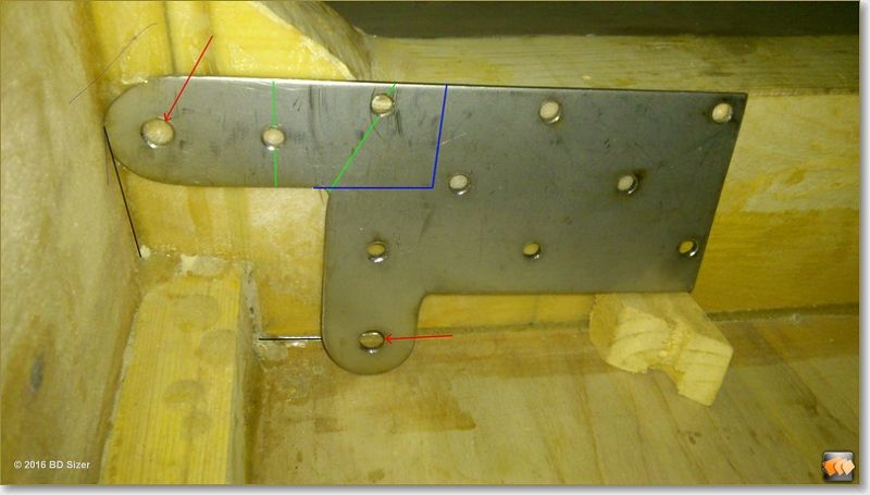

Добрый день Владимир Павлович.Изготовил узел навески шасси,он же узел крепления подкоса крыла.Узел крепится к силовому шпангоуту фюзеляжа.На фото красными стрелками указаны точки крепления шасси и подкоса.Материал 12х18 толщина 3мм,будут наварены 3х мм шайбы.По расчетам прочности дерева и металла (проушины)достаточно.Но только эксцентриситет я не учел(мозгов не хватило).Подкос то крепится под углом.Не разорвет ли этот апендикс(отмечен зеленой линией).Может наварить накладку(отмечено синим).Или не мудрить,а все переделать.Чтобы узел был установлен паралельно вектору силы от подкоса.

Добрый день Владимир Павлович ,в расчетах на проектирование узлов навески крыла брал за основу расчеты по самолету Неман.Использовал сталь 08х18н10,на Немане 12х18н10т. Характеристики почти одинаковые.Подставив свои данные сделал расчеты.Но немогу понять откуда берется эта цифра 40 в характеристике данной стали.В расчетах на Арго 02 тоже 40 но там 30хгса,самолете Егорыч 28 но там д16(эта цифра есть у Астахова).Но по нержавейке ни где не найду,может быть Вы просветите.
