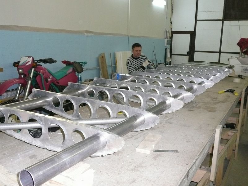

Владимир Павлович просветите. С целью ухода от тканевой обшивки на самолёте Икарус С-22(2-х местный, G взл 450 кг, хорда 1.5 м, размах 10м, подкосный)  рассматриваю вариант изготовления крыла, аналогичного с крылом самолёта «Беркут», что на фото ниже. Будет ли жизнеспособна такая конструкция если вместо дюрали для обшивки использовать СТЭФ 0.5 мм.(для уменьшения веса и стоимости). Или необходим лонжерон с большой строительной высотой в 25% хорды. А также подскажите в выборе профиля. Высокие скорости не цель. Упор делал на высокий      Су и мягкий срыв на, желательно, больших углах атаки. Крейсер 100-110 км\ч. Скорость с закрылками(простой не щелевой) 85-90 км\ч в г.п. Профиль Икаруса мне не известен, поэтому рассматриваю варианты: профили серии Go (Gottingen 398, 387, 549, 535), Genese 34, DFS P9-14 ( очень хорошие срывные и Су мах) ну и Р2-14% и 16%. Ещё вариант профиль крыла самолёта УТ-2 (плоско-выпуклый, модифицированный Go то ли 398, то ли 387) но координат не нашёл. Может что ёще посоветуете.
