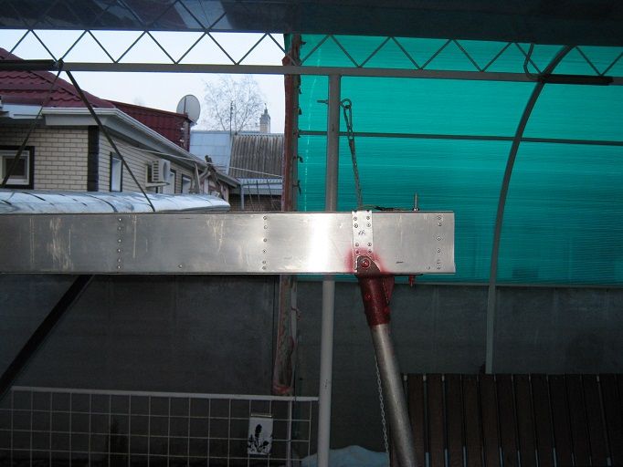

Владимир Павлович,достаточно будет прочности как на чертежику.
Подкос самолета пайпер,передний.Взл.вес примерно 650кг.
Расчет болтов на срез нашел а трубы или труб.заклепки не могу.
Может вместо Ст20 толщ.1мм поставить НЖ  толщ.1.5мм.
А также их количество 2шт.
Трубчатые втулки считаются на срез точно так же, как и болты - только и сечение надо брать трубы.
Вот, посмотрите сами:
-  по смятию дюралевой трубы предельная нагрузка составит 4* 10мм *1.5мм* 40 кГ/мм^2 = 2400 кГ.
-  по срезу трубчатых втулок - 4 * 28.27 мм^2 (сечение втулки)* 30 кГ/мм^2 = 3392 кГ.
Т.е. труба сомнется раньше, чем будут срезаны втулки. Следует учесть, что нагрузки - разрушающие.
А сама такая труба при длине 2 м потеряет общую устойчивость при нагрузке 1332 кГ, а предельная нагрузка растяжения составит 9500 кГ.
Не зная детально конструкции и действующих нагрузок, сказать точно о выдерживании нагрузок нельзя - но, по опыту, сечение трубы представляется недостаточным для эксплуатационной перегрузки 4g - а меньше, как бы, закладывать и нельзя.
P.S. Забыл напомнить, что на картинке правая втулка расположена слишком близко к концу трубы, образуя слишком узкую перемычку. Надо отступить от торца трубы до начала отверстия, минимум, один диаметр, а лучше - больше.
Добрый день Владимир Павлович,присоединяюсь к вопросу о заклепках на подкосе,правда немного в другом ракурсе.Почитал о заклепочных соединениях,по нагрузкам на смятие и срез все понятно. Но всетаки  что лучше ипользовать-полнотелые алюминиевые заклепки,стальные болты или стальные заклепки на горячую(хотя и проблематично).Планируется закрепить на подкосе из д16 стальные проушины.То что болт и заклепка на холдную работают по разному я знаю,но вес болтов с гайками... А в алюминиевых заклепках не уверен-вдруг разболтаются?
Необходимо стремиться к равнопрочности соединения: из этих соображений болтовое соединения, как правило, окажется в проигрыше. Беспокоиться о разбалтывании заклепок вряд ли стоит - их количество позволяет практически без увеличения веса обеспечить любой мыслимый запас прочности. Еще вариант - как в предыдущем посту, использовать трубчатые заклепки, или втулки, но надо обеспечить какой-то натяг.
Большее спасибо Владимир Павлович.Поставлю заклепки,вслучае чего заменить на болты не долго.
Владимир Павлович,доброго дня.
Спасибо за разъяснения,с утричка еще перечитал Ваше сообщение и понял что трубы 52*1.5 будет достаточно(9.5т на растяжение,а на сжат. стоит еще контр подкос) или все-таки нет,
а вот количества трубных заклепок маловато будет.
недостаточно прочности трубы на самом соединении, не хотелось переточивать стаканы с резьбой, 60мм видно будет мало,еще раз спасибо.

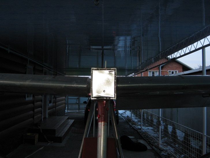

Владимир Павлович если есть свободная минутка подскажите как на Ваш взгляд правильно сформировать мотораму под РМЗ 500 на такой балке. Двигатель будет стоять над балкой, торец будет прикрыт редуктором, т.е. кок винта  будет точно в торце балки. А то как то хожу вокруг уже не одну неделю и в голову ничего не приходит, а по форуму таких балок как то не вижу. Заранее спасибо.
