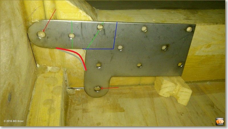

Добрый день Владимир Павлович.Изготовил узел навески шасси,он же узел крепления подкоса крыла.Узел крепится к силовому шпангоуту фюзеляжа.На фото красными стрелками указаны точки крепления шасси и подкоса.Материал 12х18 толщина 3мм,будут наварены 3х мм шайбы.По расчетам прочности дерева и металла (проушины)достаточно.Но только эксцентриситет я не учел(мозгов не хватило).Подкос то крепится под углом.Не разорвет ли этот апендикс(отмечен зеленой линией).Может наварить накладку(отмечено синим).Или не мудрить,а все переделать.Чтобы узел был установлен паралельно вектору силы от подкоса.
А что мешало сделать так? Понимаю ветка не моя, но гуру явно устал от вопросов и ему пора отдохнуть. Пытаюсь помочь. Лучше переделать с учетом вектора.

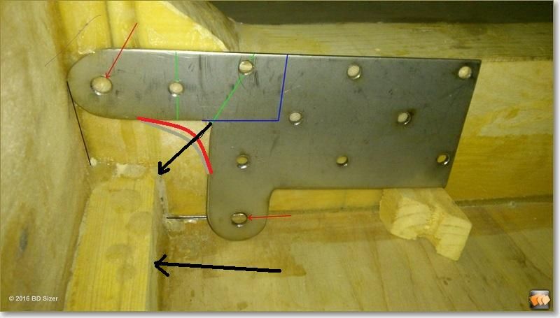

Лонжерон,он мешал сделать так.Но все переделано с учетом вектора.
    44,5 КБ · Просмотры: 148
Все как раз так и сделано.Хотел было сэкономить и сделать один узел для шасси и подкоса.Сейчас сделал раздельные из сталь20.С приваренными снаружи П-образными накладками.

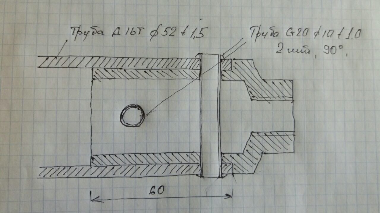

Владимир Павлович,достаточно будет прочности как на чертежику.
Подкос самолета пайпер,передний.Взл.вес примерно 650кг.
Расчет болтов на срез нашел а трубы или труб.заклепки не могу.
Может вместо Ст20 толщ.1мм поставить НЖ  толщ.1.5мм.
А также их количество 2шт.
