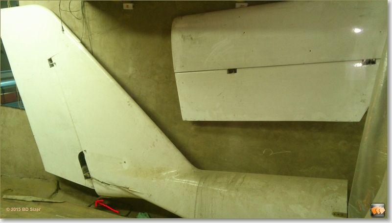

День добрый Владимир Павлович.Вопрос по хвостовой опоре.У меня стеклопластиковая рессора(вместе Чешкиным хвостом доталась),хочу приладить к ней костыль.Нужно ли делать его поворотным(самоориентирующимся),не сломает ли в противном случае рессору при разворотах?
    35,3 КБ · Просмотры: 141
Так, надо прикинуть нагрузку, которую способна удержать рессора и поддерживающая ее, часть ф-жа. Берется стояночная нагрузка и умножается на возможный коэффициент трения ( с запасом можно взять единицу). Полученная сила в месте контакта костыля с землей даст моменты вокруг вертикальной и поперечной осей путем умножения ее на соответствующие плечи.

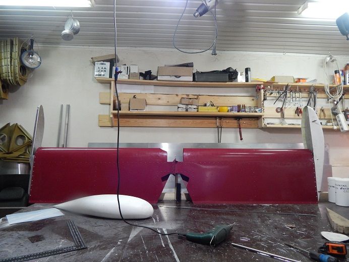

Владимир Павлович,На руль Высоты СН-701 размах 2200мм,приделал рога компенсаторы,площадь сказать тяжело,на миделе 120мм.Народ говорит-многовато (в смысле площадь компенсаторов).Ваше мнение?
    67 КБ · Просмотры: 149
Неясно - что было причиной установки этих компенсаторов: снижение усилий на РУС, или улучшение противофлаттерных дел установкой грузов.
Отвечать же, рядясь в тогу Дельфийского оракула, как-то нежелательно - поэтому предложу нарисовать РВ с компенсаторами в масштабе, определить площадь и среднюю аэродинамическую хорду РВ; пробить ось поворота РВ. Если четверть САХ РВ окажется спереди относительно оси - налицо перекомпенсация РВ; в противном случае, все нормально, а потребную степень компенсации можно уточнить только опытным путем.
Причина=Размах крыла увеличил на 500мм,соответственно решил увеличить и площадь стабилизатора и руля высоты с помощью законцовок.Была делема к чему их прикрепить,прикрепил к рулю.За ответ спасибо.
