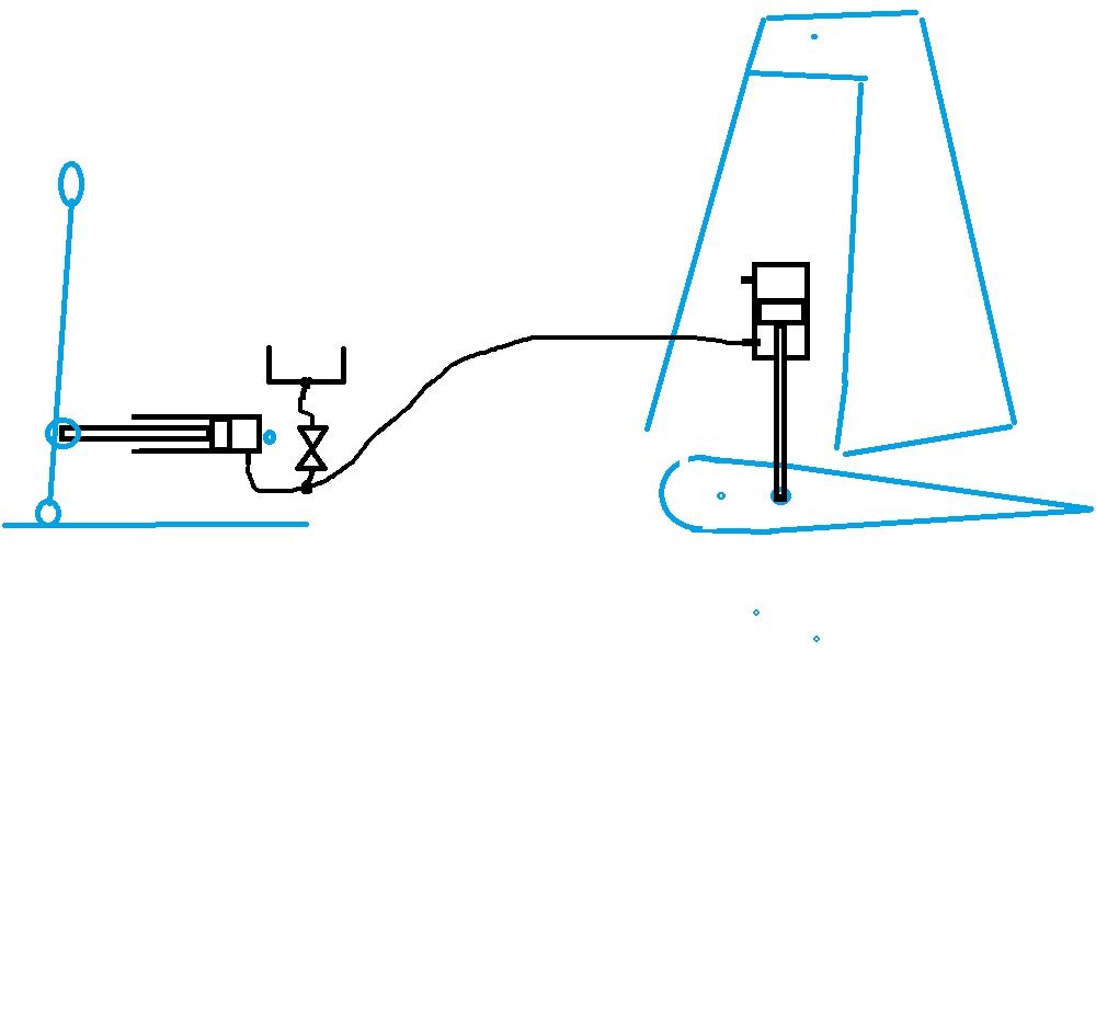

Да, но для отсутствия дрейфа нуля, нужно будет ооочень близкие по параметрам комплектующие в правой и левой ветвях иметь.
Например: 1 рукав чуть длиннее, да еще и с изгибом проложен, вот и получим при изменении температуры отклонение.
Что м
Sai.D сказал(а):
бОльшей мере для компенсации износа тормозных колодок, либо для восполнения потерь жидкости в случае незначительных потерь герметичности системы.
Соглашусь.
Подпитку можно сделать "отключаемую" - т.е. если неитральное положени рус ушло из центра- перед полетом отклоняемые плоскости стопорятся в неитральном положении, открываются краники, ручка выставляется в центр, краники закрываются и полетели.

r_clone сказал(а):
ВП,
один в один как на схеме в Ответ #1347?
т.е. к рабочему цилиндру подводить только одну линию?
Я, на самом деле, не вижу принципиальной разницы между одним цилиндром двойного действия и двумя, механически связанными, образуя вместе с мех.связью замкнутое кольцо. В любом случае, в каждый момент под давлением будет находиться лишь одна напорная ветвь, тогда, как другая в этот момент может подпитываться из компенсационного бачка, либо стравливать туда избыток жидкости. На схеме это просто подразумевается, если я верно понял, конечно. Следует заметить, что аналогия с тормозами - неполная, т.к. там,обходясь, практически без ходов, весь процесс осуществляется давлением; при управлении же гидропалкой расходы жидкости будут вполне ощутимыми.

Sai.D сказал(а):
Раздельные цилиндры и один, но двухстороннего действия имеют весьма существенное именно для нашего случая отличие: В случае повреждения манжеты поршня в цилиндре двухстороннего действия как раз и возможен дрейф нуля, который при внешнем предполетном осмотре не выявить. В то время как в раздельных цилиндрах повреждение любой манжеты видно по подтекам или совершенно незначительному "потению".
Дрейф нуля из-за прохождения сквозь манжеты (а манжет там и быть не должно) цилиндра двойного действия не является принципиальным отличием: несогласованность между нейтралью задающего и исполнительного органов из-за этого ничем не отличается от того же при двух цилиндрах: вследствие наличия компенсационных бачков, результат будет неотличим. И совершенно безразлично - будут ли подтеки и потение, если при нейтральных педалях руль встал на 10 градусов вправо: надо возвращать на место.
Да - и, чтобы завершить затянувшуюся дискуссию вокруг локального, в общем, вопроса, посоветую оппонентам: сделайте такую систему управления на своем аппарате, потом поделитесь опытом эксплуатации. В любом случае, окажется лучше, чем на боуденах у Джабиру; опасности - никакой, при мало-мальских соблюдения требований по сборке гидросистем.
Все сказанное, в свое время я уже проанализировал: ничего, сколь-нибудь нового сейчас услышать не привелось; а тот набор информации, которым могу располагать, пока не дает оснований для принятия принципиального решения. Возможно, в случае разработки беспилотника, и решусь.
Sai.D сказал(а):
Странно. Я с самого начала обсуждения этого вопроса несколько раз повторял про абсолютную ненужность подпитывающих бачков в данном случае, а воз и ныне там При чем даже пример приводил - гидрокорректор фар
Ну, хватит троллить - кончайте уже. Гидрокорректор фар ни в каком случае не является аналогом системы управления основными каналами самолета ни по расходам, ни по силам и скорости, ни по точности, ни по надежности, ни по какому иному признаку. Повторение множество раз одной и той же позиции, без приведения заслуживающих внимания, аргументов, не является основанием для признания истинности. И, в конце концов, у каждого имеется полная возможность самому поставить такую СУ на свой аппарат вместо того, чтобы агитировать за советскую власть, зря сотрясая воздух.

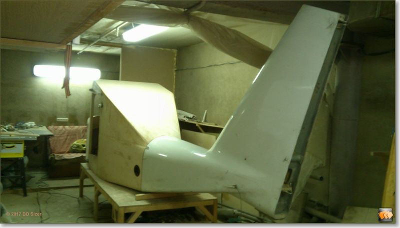

Добрый день Владимир Павлович.Вопрос по углу установки стабилизатора. Из за косяка в расчетах угол заклинения крыла вышел 5.14 градуса.Выходит нужно установить стабилизатор на +3 градуса,чтобы на крыле вышло 3.14 градуса?А дальше дело за триммером.
Как-то несимпатично выглядит стабилизатор под положительным углом - я бы оставил нуль (ну, один-полтора градуса в плюс, пока незаметно). Снимать нагрузку триммером надо так и так;сколь-нибудь заметной разницей  будет лишь меньший ход ручки на выдерживании.
Владимир Павлович,просто в книге Кондратьева упоминался самолет Тройка.И на нем крыло было под углом +6 градусов а стабилизатор +2 градуса.Вот и родилась мысля мои 5 с гаком градусов превратить в 3.Подумалось уж два то градуса мордой в низ не так уж страшно на таком фюзеляже.Вот и решил у Вас спросить.Фото не очень,на телефон снимал.
    36,4 КБ · Просмотры: 133
Владимир Павлович,еще вопрос по шасси.В той же книге Кондратьева на Як20 значится угол развала 8 градусов .Так понимаю это в стояночном положении с полной нагрузкой(слегка обжатой амортизацией)?
