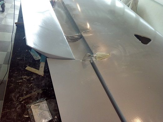

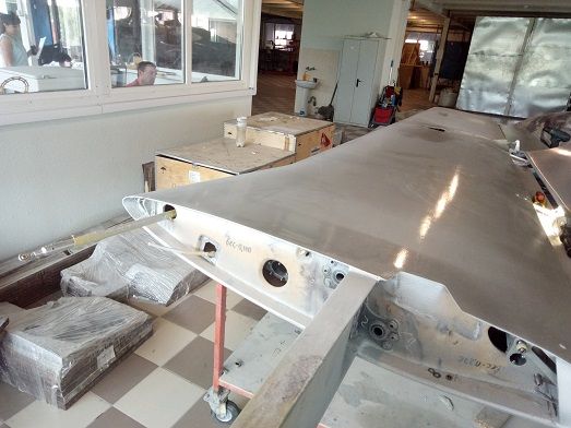

Уважаемый Владимир Павлович, какой на Ваш взгляд целесообразно применить узел управления элеронов, чтоб тяга не выступала за габариты крыла ? У нас тяга управления идет вдоль передней кромки крыла , и через качалку пересекает лонжерон под 90°, и выходит за габариты к качалке элерона.

Вопрос задан, конечно, очень расплывчато : не показана реальная кинематика управления элеронами (да и сама постановка вопроса об уборке внутрь крыла всего управления неочевидна) - но и ответ получится лишь в общем виде.
В первом варианте можно разместить ось навески элерона вблизи верхней, или нижней дужки профиля, а тягу подвести к противоположной дужке - тогда плечо получится меньше высоты профиля в этом месте минус диаметр шарнирной головки.
Второй вариант предусматривает управление элкроном при помощи вращающейся тяги - торсиона: именно так управляют элкронами на МАИ-223. Но там закрылок нещелевой и торсион управления элероном проходит сквозь закрылок; у вас, если не ошибаюсь - закрылок Фаулкра, выдвигающийся назад при выпуске и сделать так же не удастся. В этом случае, можно было бы подвести торсион под углом, соединив его с элероном карданом.

На ЛА 40 ( первый самолет ) у нас был узел спрятан в крыле, но довольно сложная конструкция. Там был кривой кардан в место узла навески и тяга выходила рядом с рельсами закрылка а дальше к лонжерону шол бак. очень тесно было всем . И мы временно упростили конструкцию , бак вперед лонженона и тягу перед баком, а сзади одни закрылки, ну если кому надо, то доп. баки. На ЛА 50 у нас тяга торчит под крылом. Наверняка создает сопротивление и , как оказалось, неудобно, что крыло нельзя положить на ровную поверхность, в отличии от ЛА 40. Вот фото. В раене треугольного лючка - качалка , прикручена к лонжерону. Очень просто и , я думаю, надежно. Как Вы думаете, какое сопротивление на скорости 300 км\ч мы выиграем, если установим внутреннюю систему. ?
А Михаил говорил, что у какого то планера узел спрятан в крыле для увеличения К. , но названия его не знаю.
В случае обтекателей размером 35 х 70 мм сопротивление от каждого из них на скорости 300 км/ч у земли составит 0.25 кГ, а, переводя в мощность - примерно 200 Вт.
Так, что думайте - стОит ли получать геморрой только лишь из-за возможности положить консоль на плоскую поверхность так, чтобы она лежала устойчиво: правда, из-за выпуклого профиля этого все равно не произойдет.
Вот посмотрите снизу на крыло Руслана - оно все в больших кронштейнах, но при этом Руслан, я бы сказал, является лидером всех времен и народов по максимальному качеству ( исключая, естественно, мотопланеры и подобные им высотные разведчики).
Поэтому, на этом кронштейне вряд ли надо заморачиваться, хотя можно постараться сопрячь его с кабанчиком на элероне так, чтобы вместе они образовали близкие к единой, поверхности, снижая до минимума пустое донышко обтекателя, заполнив его телом кабанчика, плавно сходящим "на нет" по потоку.
БОльшего снижения сопротивления можно достичь, ликвидировав ( или, хотя бы, минимизировав) щель между задней стенкой крыла и элероном. Это, кстати, просто проверить, накрыв эту щель астролоном, или иной упругой (но не металлической) полосой - думаю, разница окажется замеченной (хотя и не говорю - заметной).
