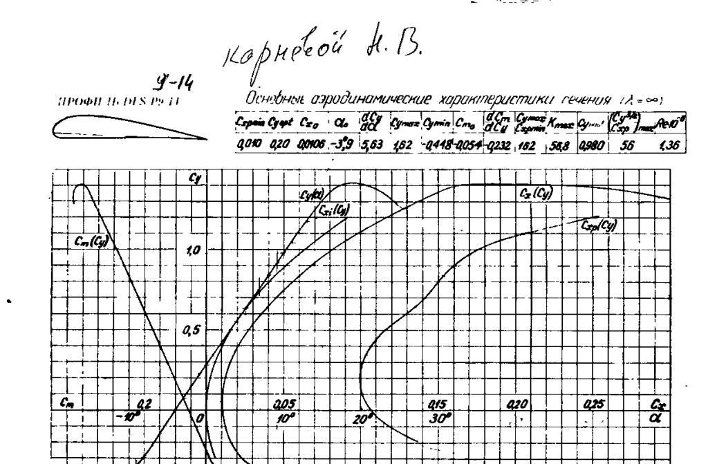

Здравствуйте, подскажите пожалуйста, по моим думкам(или дуркам?).
Хочу подобрать удлинение крыла для самолета с маломощным двигателем, на котором будут летать люди без опыта,  и дабы не свалиться в наборе,  хотелось бы иметь запас по углам атаки в соотношении из Vнаб=1,3 Vсв и иметь максимально возможную скороподьемность
При больших удлинениях мах качество  крыла перейдет в область высоких Су , что приведет к малым запасам до критического угла  что опасно для новичка, а при малом удлинении, запасы по углам будут больше, но качество меньше. Где оптимум?
Исходные данные : Вес стартовый взлетный 200 кг, скорость сваливания без учета влияния земли 55 км/ч. Скорость набора высоты 1,3Vвзл=72 км/ч, Сх0=0,05(схематичная схема фюзеляжа,  жесткое крыло), коэфициент Освальда 0,8
Для начала я посидел над атласами и нашел профиль , который:
-Во первых имеет высокие характеристики при малых числах Ре(0,5-1,3 млн)
-Во вторых исходя, что  Vнаб принято 1,3 Vсв,  нужен профиль максимальное качество которого приходится на значение Су, примерно в 1,69 раза меньше Су мах
Нашел  ДFS -14%. У него Сумах 1,62, Сунав=0,98 при удлинении =бесконечность, разница в 1,65 раза,
Ищу удлинение под Су наивыг= Сунаив ^2/(Pi * E * Cx0 )= 0.98^2/3.14*0.8*0.05=7.2
Потребная площадь 200кг/55км/ч^2*0.06*1,62=8,5 м^2
Крыло получается примерно 7,8 м размахом и 1,08 м хордой
Достаточно ли подбирать таким образом геометрию крыла, это наверное лучше чем пальцем в небо?
Посмотрите на Вами же приведенные графики - при любых удлинениях крыла максимальное качество придется примерно на один и тот же Су - поэтому-то в атласах графики аэродинамических характеристик и не привязаны к конкретному удлинению. Другое дело, что тот же Су будет реализован на бОльших углах атаки при меньшем удлинении крыла.
Что же касается профиля - то именно такой я использовал на своем самолете МАИ-223, где он показал себя с самой лучшей стороны.
Не собираясь детально рецензировать Ваш выбор, отмечу лишь, что выбранное удлинение и площадь вполне рациональны как с конструктивной, так и с аэродинамической точки зрения, хотя тот же МАИ-223 прекрасно летает и при удлинении 5.86 с тем же профилем.
Для лучшего использования маломощного двигателя целесообразнее снизить до минимума Сх фюзеляжа - уменьшить расстояние между лобовым остеклением и пилотом, а также, по возможности, убрать донное сопротивление спины пилота, организовав каким-то образом плавное обтекание.
Все понял. Извините. Спасибо за ответ. Сотру предпоследний текст
И еще один вопросец, если позволите: Получается новичкам увлекаться большими удлинением не стоит ? Так как если опустить   технологическую составляющую и взять во внимание пилотирование, то получается при полетах на наивыгоднейших режимах, запас по углу атаки  до критическиго получается маленьким, и к примеру, восходящий порыв ветра может привести к проблемам.  Я проанализировал много зарубежных ультралайтов, у них в 70 %  удлинение от 5 до 6. Делая маленькое удлинении  убирают влияние болтанки , что так важно при малой нагрузке на крыло, а попутно широкой хордой увеличивают число  Ре( я тут поизучал, оказывается  на маленькой скорости при относительно малой хорде и малых Ре, многие профили совсем неважно себя чувствуют). В правильном направлении мысль?
Совершенно верно: при невысокой нагрузке на крыло и скорости 1.3 Vсв. при меньшем удлинении потребуется бОльшая скорость вертикального порыва для достижения угла сваливания, нежели на самолете того же веса и площади на той же скорости, но при бОльшем удлинении.

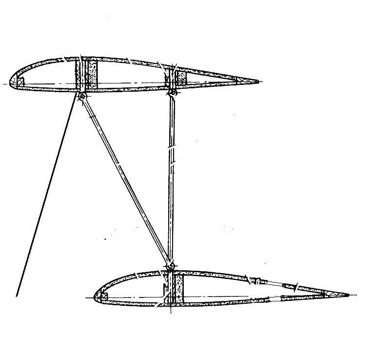

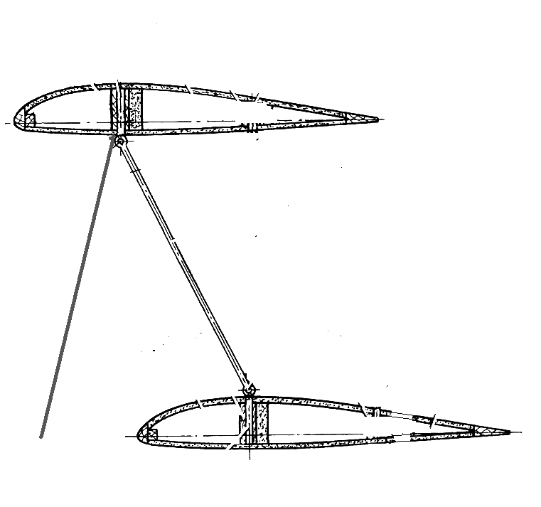

Здравствуйте, подскажите пожалуйста . Крылья биплана на манер биплана Черникова. Однолонжеронные, с положительным выносом, и с подкосоми вметсо тросовых растяжек (знаю-лучше два лонжерона на биплане), при одной бипланной стойке сила с нижнего крыла толкает верхнее крыло вперед и вверх, ось шарниров как на картинке, есть ли смысл установить и заднюю стойку, которая будет приходиться либо на кессон , либо на фальш лонжерон, чтобы верхнее крыло не толкать вперед?

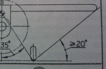

Владимир Павлович,  подскажите пожалуйста,  допустимо ли уменьшиние этого угла, между колесом и законцовкой,  до 15 градусов?
    11,8 КБ · Просмотры: 178
Да, запросто - при обжатой стойке.
По необжатой судить нельзя вовсе - при обжатии угол может чуть ли не обнулиться.
