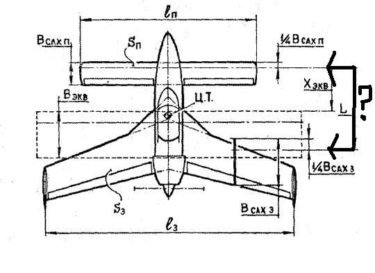

Владимир Павлович, такой вопрос: Вот на классике чем длиннее хвост (Lго) тем лучше, причем зависимость по демпфированию квадратичная.
У Уток и Тандемов принципы продольной балансировки-такие же как у классики-ЦТ перед фокусом  самолета
А вот как выбрать это же расстояние между ПГО и основным крылом?  Тут у людей разделились мнения. Кто то пишет что ПГО есть стабилизатор, а кто то пишет что дестабилизатор. И получается-если стабилизатор, то нужно увеличить Lпго. Если дестабилизатор уменьшить. Что правильно?

Не вижу содержания вопроса - в таком общем виде можно предложить миллионы вариаций решений.
Но я этого делать не стану.

Видите ли, уважаемый: делать за кого-либо, его собственную работу - не в моих правилах.
А ваша просьба именно это и подразумевает: надо вместо вас поставить задачу на проектирование,определиться с необходимыми и достаточными характеристиками и усорвиями эксплуатации, подобрать силовую установку, выбрать технологию - в общем, провести полный цикл работ по определению облика аппарата: только после этого можно дать однозначные рекомендации. Если заглянете в какой угодно каталог, или справочник - там можно увидеть огромный спектр самых разнообразных конструкций, схем и компоновок: и далеко не всех их авторов следует считать рукожопыми дилетантами. Только исходные условия у каждого разные.

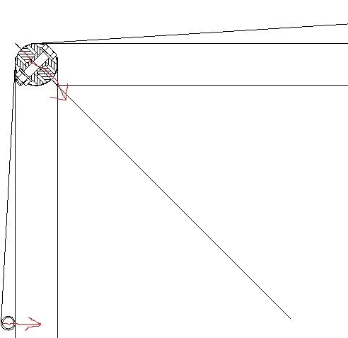

Владимир Павлович, в своей хвостовой ферме рассматривал два варианта обшивки:
1.      Термоусадочная ткань
2.      Парашютная ткань на шнуровке с натяжкой от амортизаторов.
При некоторых достоинствах второго варианта (цена (ткань есть и платить не надо), возможность легкого одевания и снятия, отсутствие лючков осмотра и т.п.) решил делать с термоусадкой (вариант 1). Главной причиной посчитал что ткань без термонатяжки будет хлопать и создавать вихри на ГО и ВО.
Для того чтобы поперечные стержни фермы не касались ткани ферма имеет условно не силовые стержни из труб д10мм идущие параллельно строительной оси. По два стержня с боков и по одному сверху и снизу.
Ткань будет создавать силы действующие как на основные стержни фермы на всем протяжении, так и точечно на боковые стержни фермы через трубки д10 мм.
Вопрос: Надо ли учитывать эти силы при расчёте фермы. Будут ли эти силы искривлять стержни? Вопросы возможно глупые, но дело в том, что я с тканью не работал.
PS: На попавшемся рисунке нарисовал стрелки предположительного действия на ферму ткани.
