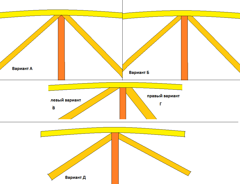

     Спасибо Вам за ответ про категории и перегрузку для моего самолётика значит выходит 3,8*2 так как крыло я думаю целиком ответственный узел получилось 7,6. Понимаю что это недостижимо с нервюрами без фанерных стенок как на Ш-2 но Питенпол вообще самолёт для полётов на пикник (как сказал один мой добрый знакомый для полётов вокруг березы)
Я считаю что самолёт это очень серьёзно и решил перестарховаться, усилить каждую нервюру вставками, к тому же передний лонжерон будет вышё и тоще, задний немного толще но не выше, так продиктовал выбранный профиль 4412
И вот мой простой вопрос как правильно монтировать вставку в нервюру я приготовил рисунок специально чтоб проще передать мысль.
Как вы думаете Вариант А или Вариант Б
А и забыл сказать, усиление нужно еще и потому что я и мой бат и папа весим по 100 кг боюсь от перегруза крыло сломается, питнепол рассчитан на двух пилотов примерно по 85 кг же...
Заранее спасибо за ответ (а нервюры у меня 7 на 13 )
Большое спасибо за внимание, извините что беспокою Вас второй раз.
Удачи, здоровья и успехов в любом Вашем начинании
С Уважением Коля Совкуцан
Простите забыл спросить, вот еще картинка, с вариантами, хотел спросить простая пристыковка нервюры к любой вертикальной планке (например, стойка за лонжероном или перед)
Можно ли везде использовать вариант В для упрощения производства? Без ущерба для прочности.

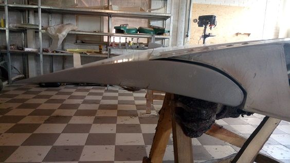

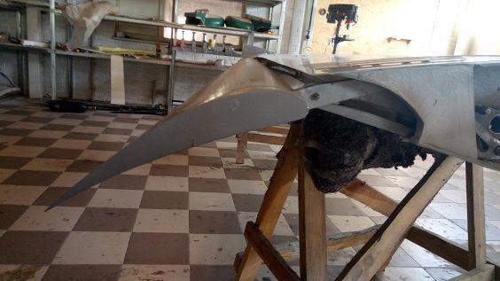

Еще к Вам вопрос, если можно.
Правильно ли у нас построена траектория выпуска закрылков или , на Ваш взгляд, можно сделать лучше ?
Дело в том, что при испытаниях у нас были наклеены пленочки, которые закрывали ( как на планерах ) щель примерно на 25-20 мм сверху и снизу. При снятии параметров полета испытатели обнаружили что пикирующий момент при выпуске закрылков присутствует, а скорость сваливания уменьшается не сильно, поэтому они обеспокоены, что у нас не правильно работает щель.
Вот абзац с ихнего письма
По гладкому крылу. По результатам полетов на сваливание я с удивлением обнаружил практически одинаковый Су макс на всех закрылками и был озадачен (у Алексея ест протокол 12 характеристики сваливанияи), зависимость Су по углу атаки. По идее, с выпуском закрылков угол должен уменьшаться (что и продемонстрировано), а Су расти (чего как раз не происходит). Те вроде как и нет в закрылками смысла. Но... Подумал, что верхняя щель, которую вы залепили гибким пластиком, она же просто не работает,, хотя должна! Думаю, если ее содрать, все будет ок и с увеличением Су скорости на взлете и посадке, которые от него напрямую зависят, можно будет и понизить.
Большое спасибо

По фото создаётся впечатление что у вас закрылок далеко выдвинут. Задняя кромка крыла не перекрывает носок закрылка

Не специалист в самолетостроении, но замечу: чтобы фермы работали так, как надо, нужно, чтобы нейтральные линии их стержней (для стержней прямоугольного сечения это - средние линии) пересекались в одной точке, чего не наблюдается, например на рисунке с вариантами Д и В.
А насчет вида самих соединений, думаю более опытные Вас просветят и без меня.

Уважаемый Владимир Павлович, посвятите пожалуйста насчёт моего вопроса в этой ветке форума за 17.07.17.
Второй день пытаюсь найти ясность меня или помидорами закидывают или советуют люди незнакомые с авиацией
Каике варианты крепления наклонной рейки к вертикальной в деревянной нервюре верны :
Б,Г (они в принципе одно и тоже) или В
Гляньте пожалуйста картинку.
Просьба ко всем, со всем возможным уважением, остальных не давать советы, меня интересует сейчас мнение Владимира Павловича.
Если заняты я могу подождать неделю, месяц....
Только ответьте сами (Б,Г) или В
Обещаю потом месяца три точно не побеспокою
С огромным уважением Николай Совкуцан

Видите ли: дело в том, что, рассмотрев нагрузки в таком узле, легко убедиться, что напряжения в клеевом шве недопустимо велики - поэтому и применяют повсеместно косынки по бокам..
А как именно состыковать раскосы, стойки и дужку нервюры - в общем-то, безразлично - лишь бы все оси жесткости каждого элемента сходились бы в одной точке, не создавая изгибающего момента.
P.S. Замечу также, что в каркасе нервюры обычно удается обойтись одними раскосами без стоек, которые могли бы понадобиться лишь в случае угрозы потери устойчивости дужки нервюры.
