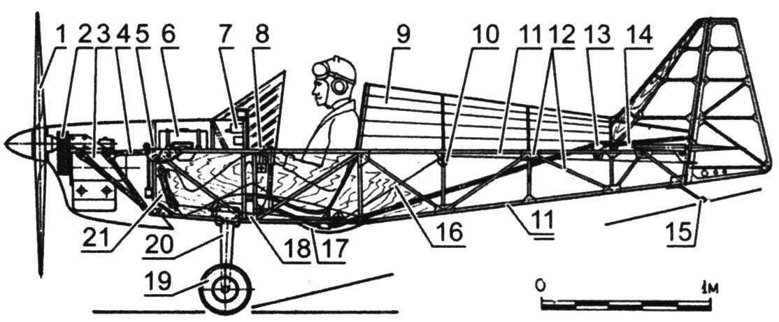

Спасибо большое, я так понял Вариант Б. Там оси реек сходятся примерно в центре, центральные оси реек это же и есть оси жёсткости?
Раскосы хочу поставить чтоб застраховать крыло от слома, когда в самолёт сядет 200 кило пассажиров и 40 литров бензина.

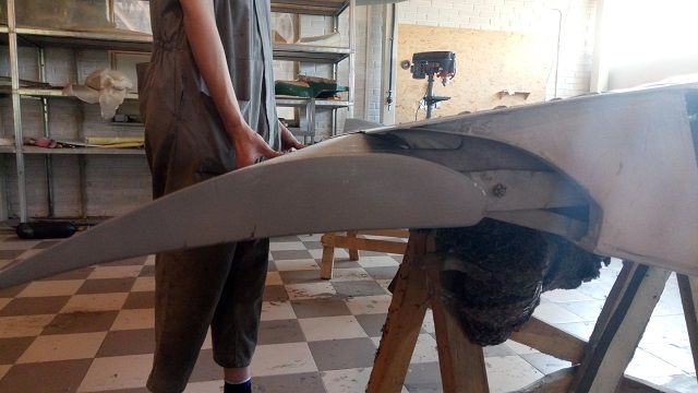

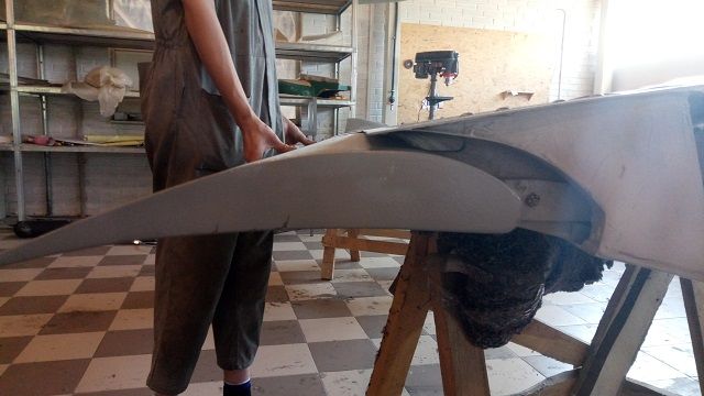

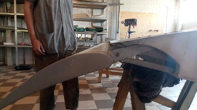

Добрый день.
Ваш вопрос следует рассматривать исключительно с позиций отказобезопасности, о принципах которой я писал неоднократно.
Отказобезопасность заключается в способности самолета избежать катастрофических последствий ПРИ ЛЮБОМ единичном отказе, Поэтому, на случай отказа насоса, ставят второй, или используют гидроаккумулятор, которого хватит для выполнения соответствующей работы гидравлики. Соответственно, если одновременно с действием, от которого зависит безопасность, выполняются некие второстепенные действия - мощность второго насоса (гидроаккумулятора) потребуется более высокая; кроме того, следует еще разобраться с взаимным влиянием этих систем (заклинивание подножки может, например, вызвать невыпуск  шасси): поэтому, каждое действие осуществляют от отдельного управляющего элемента, но вовсе не от отдельной системы.
Что касается закрылков - они обязаны быть синхронизированы механически, исключив разные углы/время отклонения.

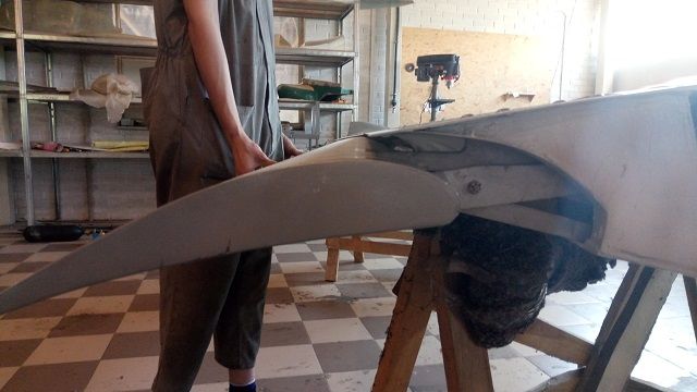

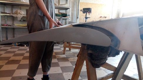

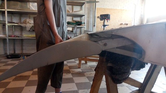

И, насчет разочарования в эффективности закрылков - это довольно часто встречающееся явление из-за неработающей, или работающей неэффективно, щели. По снимку трудно оценить точно - но нужно стремиться, чтобы сечение щели уменьшалось по ходу потока через щель, а плоскость выходного сечения располагалась, для простоты понимания, наиболее близко к вертикали, или еще и смотрела вниз.
У Вас, как будто, не так.

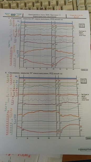

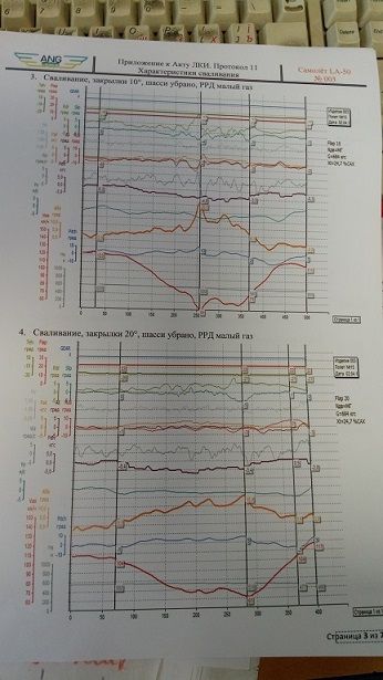

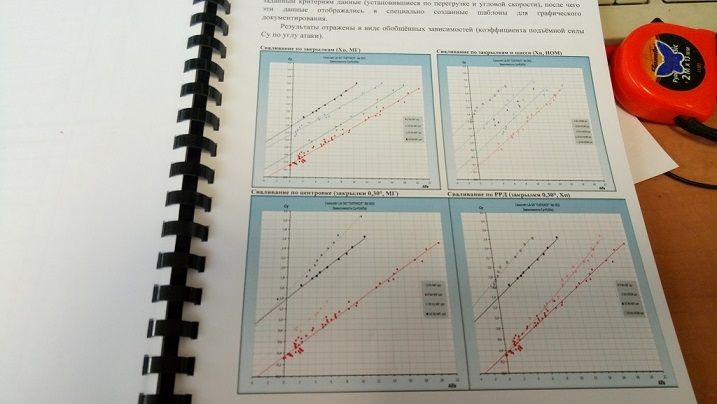

Большое спасибо. Хочу уточнить по закрылкам и прислать еще пару фото , пошаговое выпускание и график , который нам дали испытатели в отчете, в котором видно, что Су на закрылках 30* чуть меньше, чем на 20*

Графики.
Данных очень много, жаль, что в я в этом мало понимаю   :'(
Большое спасибо

Увы, разобрать в графиках ничего не могу из-за невозможности разглядеть нерезкие символы.

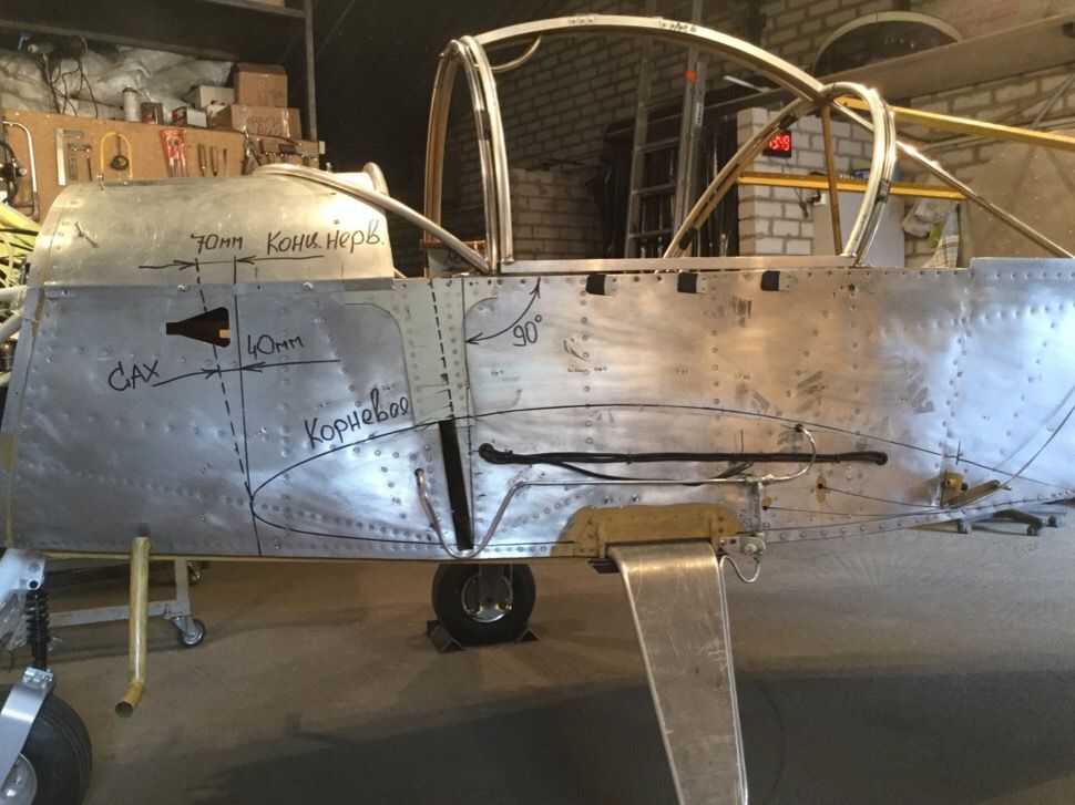

Владимир Павлович, добрый день.
На проводе Днепр со своим почти зодиаком СН-650.
Из-за V-образности крыла и наклона лонжерона концевая нервюра уходит вперёд на 70мм относительно корневой.
САХ  впереди корневой на 35мм.
Надо ли это считать обратной стреловидность ?
Откуда мерить плечи для расчета центровки?
С уважением Юрий.

Не стану вдаваться в вопросы целесообразности столь непривычного для меня (и непонятного) решения: если так - то так.
Да, в случае крыла без сужения носки профилей пойдут по вашей левой пунктирной линии - а носок САХ начался бы на ее середине, будь графика нанесенной в плоскости симметрии. Но, т.к. от пл. симметрии доборта есть расстояние - носок САХ расположится на линии ниже соответственно дистанции борта.
От носка откладываете четверть хорды и от нее мерьте все плечи.

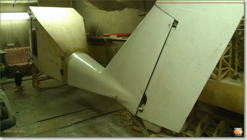

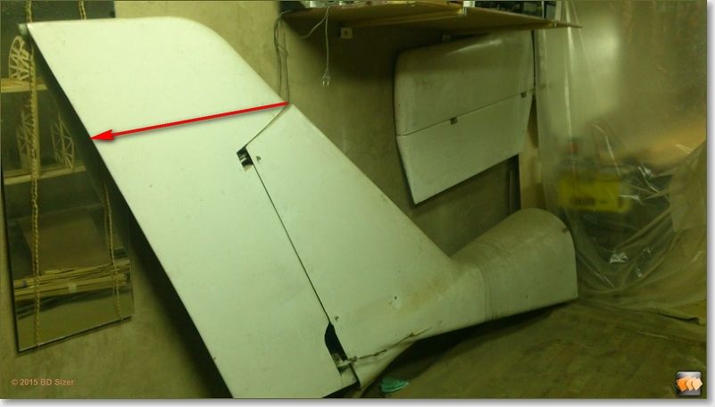

Добрый день Владимир Павлович.Интересует вопрос по площади вертикального оперения.В общем я всетаки скрестил ужа и ежа,то бишь к балке от Ч22 надстроил отсальную часть фюзеляжа.Только вот измерить площадь ВО не удосужился.ГО оперение естественно измерил 2.448м*2,плечё 2.7 САХ крыла.Здесь выходит все более или менее в пределах.По Кондратьеву площадь ВО максимум 0,15 S крыла.В моем случае это 1,85м*2. Но ветаки измерив площадь ВО опупел,вышло порядка двух с половиной метров(если считать с прилежащей частью ХВ балки).Только руль направления 0,94 м*2.Видимо под двухмоторный вариант.Хотя читал РЛЭ на Ч22 Корвет,прощадь ВО 1,56м*2.Може я мерил не так,но на целый метр ошибиться...В общем теперь два варианта.Оставить как есть или обрЭзать к едрене фене по верхушке,примерно так.Что Вы скажите на это Владимир Павлович.
Оставляйте
