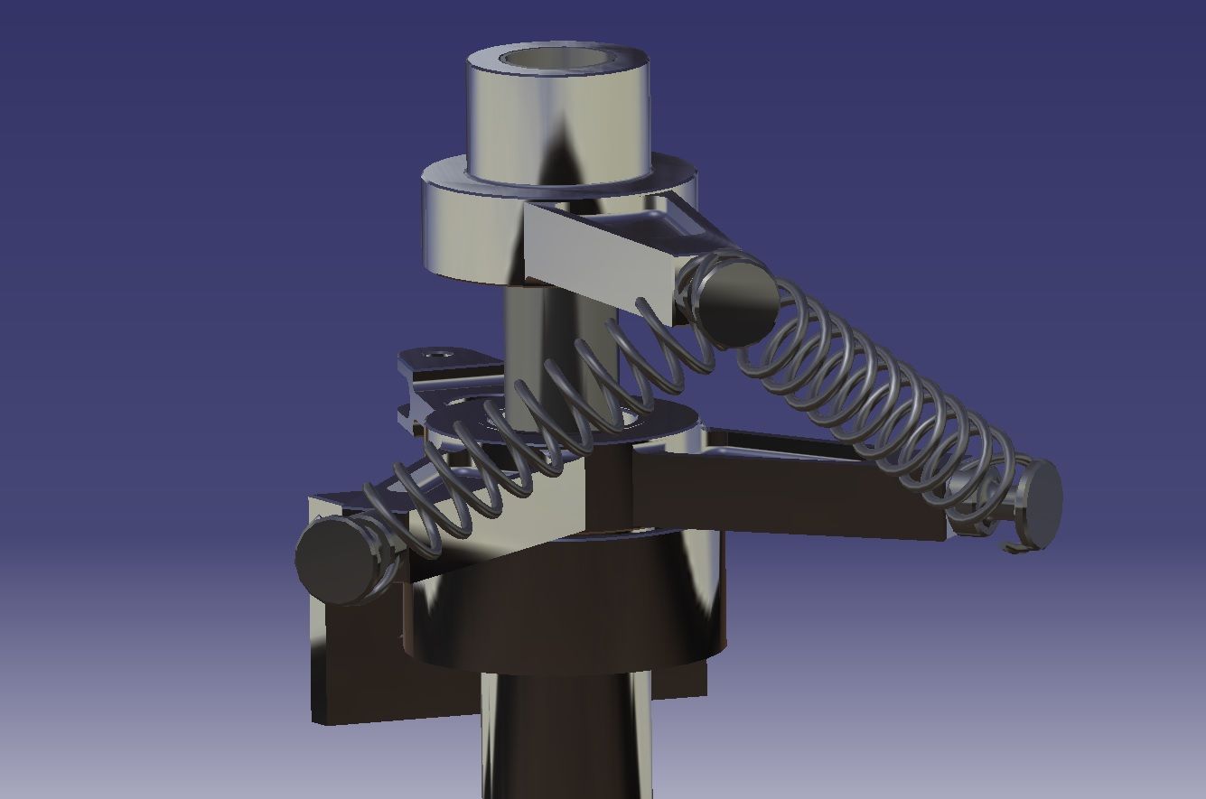

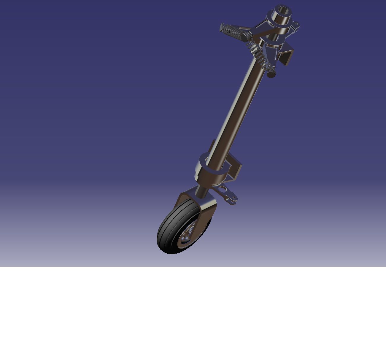

Добрый день Владимир Павлович, прошу Вас высказать замечания по вот такой конструкции  задней стойки, две пружины растяжения в данном случае предполагается использовать и в качестве амортизации, и в качестве демпфера колебаний
По Вашей стойке могу высказать следующие замечания:
- Демпфером пружины не могут быть по определению: энергия в них не рассеивается, а накапливается - из-за чего колебательные процессы типа "шимми" не затухают, а наоборот, увеличивают интенсивность.
- Кабанчик управления хвостовым колесом располагается внизу, перемещаясь вместе со штоком  при обжатии/ разжатии амортизации, что при зажатой тяге, приводит к отклонению колеса от нейтрали.
- Кинематика пружин, принятая на стойке, имеет, в начале хода, малую величину силы, а по мере  обжатия, сила возрастает нелинейно, так, что для восприятия той же энергии, что и надетая на шток, пружина сжатия, потребуется бОльший суммарный вес пружин.
     Если, помимо замечаний, интересует мое мнение в общем - то оно состоит в том, что конструкцию стойки следует изменить кардинально: но, как понимаете, это лишь рекомендация и Вы вольны делать все, что хотите.

кабанчик вместе со штоком не перемещается, он только вращается, как по вашему лучше сделать этот узел? если поставить пружину на сжатие, то как развязать вращение колеса и руля поворота?  :-?
Я много раз рекомендовал применять стопорение хвостового колеса в нейтрали от начала взлета до посадки - и свободное его ориентирование в процессе рулежки.
Рекомендация основана на опыте Су-26, где последовательно были опробованы:
- связь между РН и хв. колесом через пружины;
- то же, с резиновыми шнурами;
- жесткая связь между РН и хвостовым колесом;
- свободно ориентирующееся хвостовое колесо;
- то же, но со стопорением в нейтрали.
Как-то так.

спасибо Владимир Павлович
