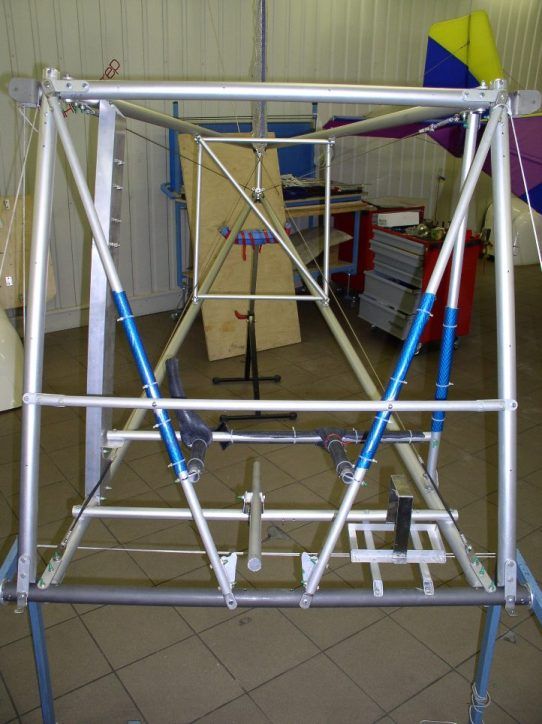

Уважаемый Владимир Павлович, рисовал ферму в двух вариантах:
1.      Чисто из стержней. Всё понятно, но нагромождение косынок.
2.      Частично с расчалками. Подкупает простота Скай Ренжера. Правда с трудом понимаю, как они у Ская работают. Привожу имеющееся фото. Мне кажется, что там расчалок не хватает. Не уж-то у Ская их всего четыре.

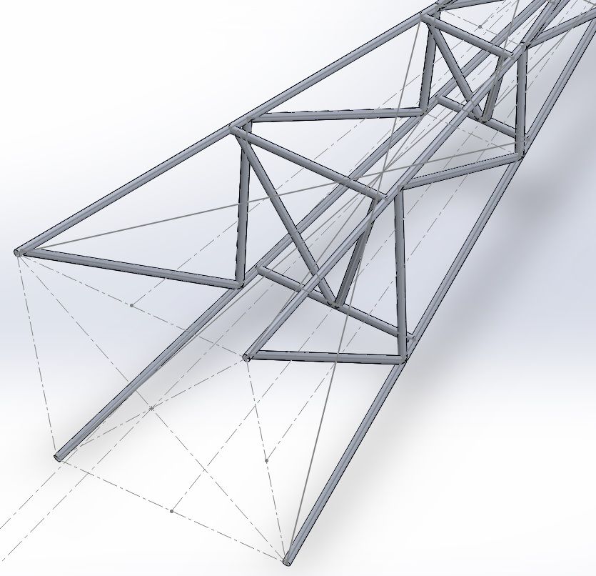

В Солиде по аналогии Ская сделал свою ферму. Тоже четыре расчалки проходят через два пролета фермы. Подскажите жизнеспособна ли такая схема. Расчалки обозначил сплошными линиями. Рисунок упрощённый. Косынки и многое другое не показано. Сплошной шпангоут, к которому крепиться ферма не показан, узлы тоже.
Это не ферма, а рама, где ряд стержней работает на изгиб - а считать эту раму мне как-то ни к чему. Врспользуйтесь возможностями Солид Воркса, приложив к своей конструкции горизонтальную и вертикальную нагрузки, а потом крутящий момент.
Уважаемый Владимир Павлович, видно с объяснениями как и с конструированием у меня не очень получается:
1.      Я не прошу расчетов. Стержневую раму в Солиде нагружал много раз. Если правильно все сделал, то там все в порядке. Проблема с расположением косынок. Не удается сблизить стержни и привести их оси в одну точку.
2.      Подкупает простота Скай Ренжера (повторюсь). Правда с трудом понимаю, как рама у Ская работают. Может на выложенных фотках чего-то не хватает?
В Солиде оставил от своей рамы две боковые части и шпангоуты. Вставил четыре расчалки, они проходят через два пролета фермы (Расчалки обозначил сплошными линиями). Подскажите жизнеспособна ли такая схема рамы? Если сравнивать со Скаем (фото) то и боковые стержни лишние.
Построил в SW тросовую (троса как тонкие стержни сделал) и стержневую рамы. Посмотрел массовые характеристики - получил минимальный выигрыш при 10 кг веса рамы без киля.
Ну, прикиньте сами.
    Если бы мы в хвосте свели бы все лонжероны в одну точку, получилась бы пирамида, которая, безусловно, работоспособна.
    Если верхние лонжероны свести в одну точку, а нижние - в другую, соединив эти точки стержнем, то на виде всерху получим треугольники, позволяющие воспринимать поперечные нагрузки, а на виде сбоку получим механизм - четырехзвенник, и вертикальные нагрузки не берутся. Прикладывая момент, видим нагружение верхнего и нижнего треуголника в разные стороны - кручение берется.
   Если на боковых гранях установить раскосы (создать по каждому борту плоскую ферму), то каждый борт вертикальную нагрузку воспринимает.
   Расчалки перераспределяют нагрузки между стержнями, но принципиально нового ничего не превносят.

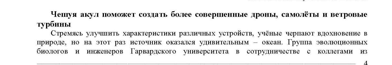

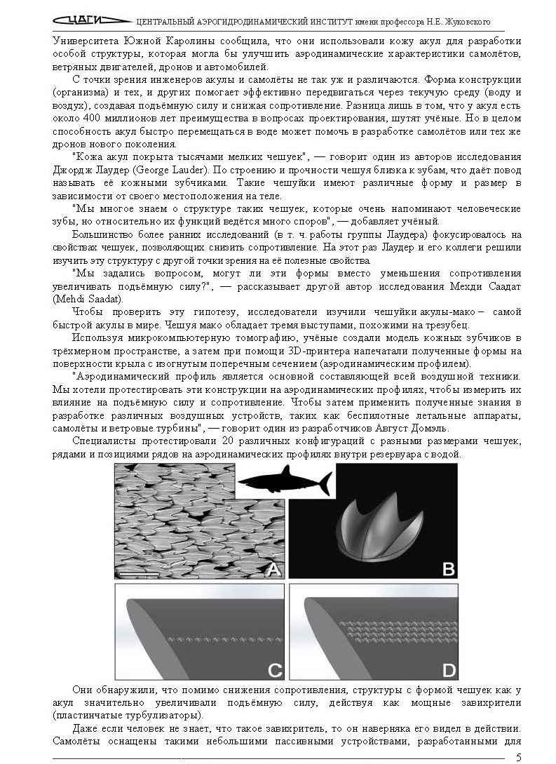

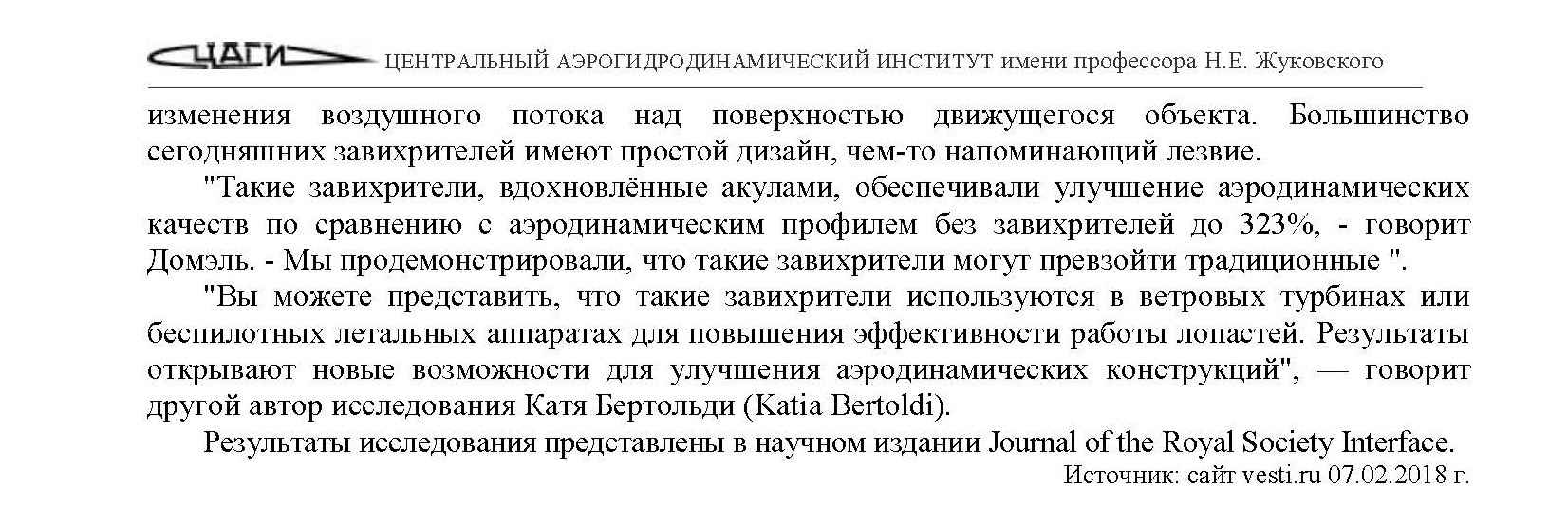

Владимир Павлович, наткнулся на короткую статейку, область аэродинамики...
каково Ваше мнение по этому поводу, представляет ли ЭТО интерес в малоразмерных ЛА?

Вопрос, Леонид, не глупый - но в приложении к нашим делам,ожидать заметного эффекта трудно. Структура кожи акулы, во-первых, приспособлена к движению в воде с  Рейнольдсами, характерными для ее условий; кроме того, у меч-рыбы плавающей и побыстрее акул, структура кожи иная - а у дельфинов с теми же скоростями и еще другая. Это я к тому, что среди существующих в мире, легких самолетов, найдется множество, имеющих винглеты на крыльях - но вряд ли, хоть у десятой их части есть эффект от их использования ( кроме маркетологии, конечно). Так и со структурой обшивки - эффект, в принципе, есть, но для его достижения у нас, кроме метода тыка, ничего нет, поэтому, пока ждать ничего не приходится. Разве, что ученые найдут сравнительно универсальные методики, доступные в примитивных условиях.
Благодарю Вас Владимир Павлович.
Видимо, на мой взгляд, разная плотность среды в которой движется тело или объект, влияет на большую или меньшую геометрию таких поверхностей и их эффект?
Я правильно Вас понял?
Эти неровности формируют на поверхности обтекания поле микровихрей, которые для потока служат, как бы, роликовым полом - и в случае неоптимальной структуры, на создание этих вихрей энергии будет тратиться больше, чем экономиться на снижении сопротивления.
Что касается увеличения подъемной силы за счет увеличения критического угла атаки - также, не найтипреимущества над предкрылками, или вихрегенераторами, выполняющими ту же функцию.
