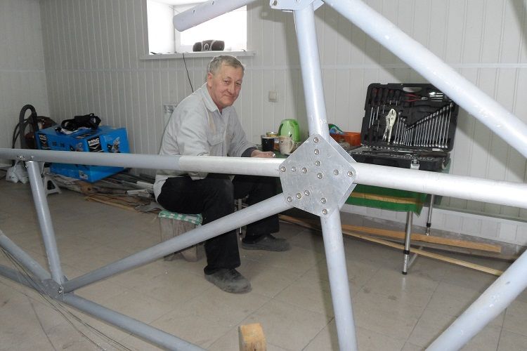

Владимир Павлович, подскажите пожалуйста, может ли работать такая схема крепления лонжеронов в фюзеляже, как у меня на рисунке в ответе 1058? Уж очень она мне нравится. Ни какая другая не может быть легче. Соосность всех отверстий с точностью 0,1мм можно достигнуть, если вклеивать втулки по кондуктору, а небольшое перемещение могут дать саленблоки, которые вставлены во  втулки в лонжеронах. Ориентировочные нагрузки , которые передают  лонжероны между собой 1500кг в каждой точке, а нагрузка от крыла на фюзеляж 3000кг, т.е. если распределить на 4 места крепления ( два в передней стенке короба лонжерона, и два в задней) то получится по 750кг на точку. А это сэндвич 1+20+1мм. Таким образом мы сэкономим больше 3кг и кучу работы
Вот, посмотрите: здесь усилия с лонжерона одной консоли на лонжерон другой консоли, передающиеся одним срезом болта, создавали бы скручивающий момент. если бы вторым срезом не был бы задействован короб, внутри которого лонжероны и проходят. Поэтому, короб также должен быть рассчитан на соответствующее нагружение и иметь соответствующий вес. Если бы оба лонжерона находились бы в одной вертикальной плоскости ( корневые части лонжеронов находились бы одна под другой) такого момента не возникало бы и короб имел бы конструктивный вес без усилений - а силы на фюзеляж сдавались бы только по бортам.
Это, конечно, лишь идея - но нарисовать, или детально описать конструкцию, выходит за пределы соей компетенции в рамках этой ветки.
Большое спасибо, этот способ интересен и консоли будут симметричными, но у нас полки лонжеронов из пултрузии, а они не могут резко поменять свою траекторию.
А Вам не встречался тот метод, что у меня на рисунке, в конструкции какого нибудь самолёта?

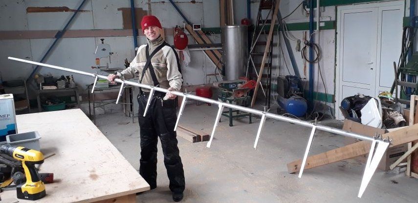

Ещё вопрос к В.П. Лапшину: каковы критерии установки контр подкосов на подкосы (т.е нужны или нет - отчего плясать начинать?). У меня передний лонжерон из трубы 48х1,5 а задний 42х1,5. Сегодня как раз буду навешивать сами  подкосы...
Критерий следующий: берете расчетную отрицательную перегрузку и считаете подкосы на сжатие. Если при этом устойчивость подкосов обеспечена - контрподкосы не нужны.

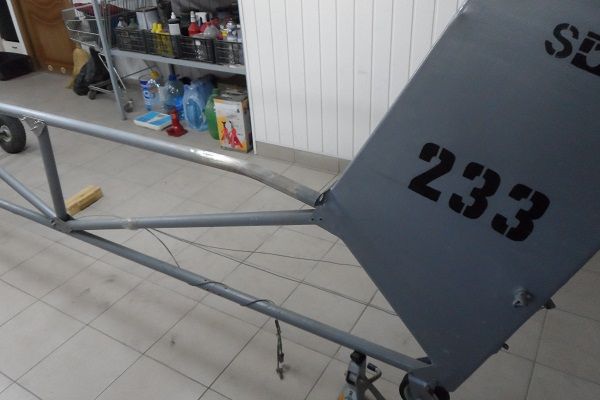

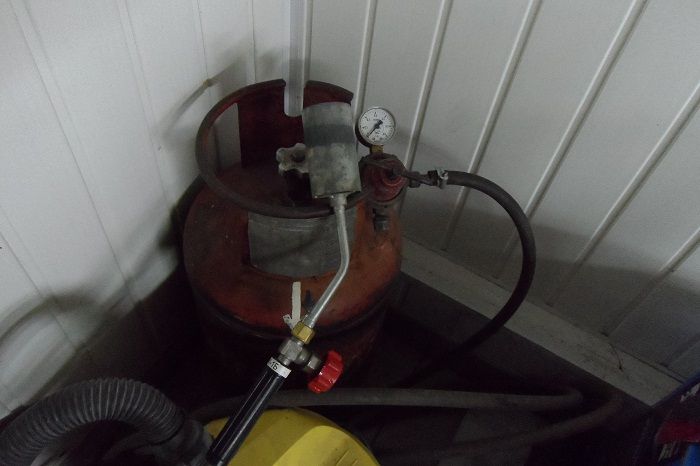

Владимир Павлович, нужен совет! Загибали трубу Д-16Т (диаметр 40мм) нагревали прапанавой горелкой (такими в деревне свиней опаливают) широкий факел, близко не подносили и перемещали. Второй человек приложил небольшое усилие на другом конце этой трубы и когда она пошла нагревать перестали. Всё загнулось ровно, без заломов, вмятин и складок . Вопрос: нужно ли в этом месте усилить двумя накладками (1.5 мм Д16Т) соединив их с нижней трубой  как на фото. Или это лишнее? Заранее благодарим.
Я не знаю нагрузок, действующих в этом месте, но предложил бы усилить его не двумя накладками, а одной, согнутой в виде скобы изгибом вверх, чтобы получился, как бы, небольшой форкиль, сопрягающийся в передней части с трубой фермы, а в задней - с трубой киля.

Я не знаю нагрузок, действующих в этом месте, но предложил бы усилить его не двумя накладками, а одной, согнутой в виде скобы изгибом вверх, чтобы получился, как бы, небольшой форкиль, сопрягающийся в передней части с трубой фермы, а в задней - с трубой киля.                                                                             Предполагаю, что эту скобу (Д-16Т, 1.5 мм) нужно гнуть на холодную а затем поставить на 4е заклёпки из трубки (диаметр 8 мм) две до места изгиба и две после.
