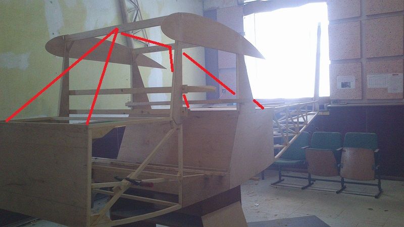

Здравствуйте, Владимир Павлович, подскажите пожалуйста, такая схема расположения раскосов жизнеспособна? Подкосной высокоплан. Перемычки пилона держат нагрузку от сжатия консолей с коэффициентом безоп. 3. Что нужно еще учесть при таком расположении? Мне рекомендуют вести передние раскосы от краёв пилона к центру переднего шпангоута, почему?
    47,2 КБ · Просмотры: 189
