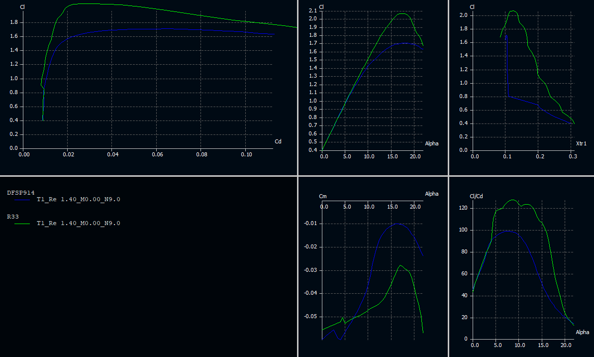

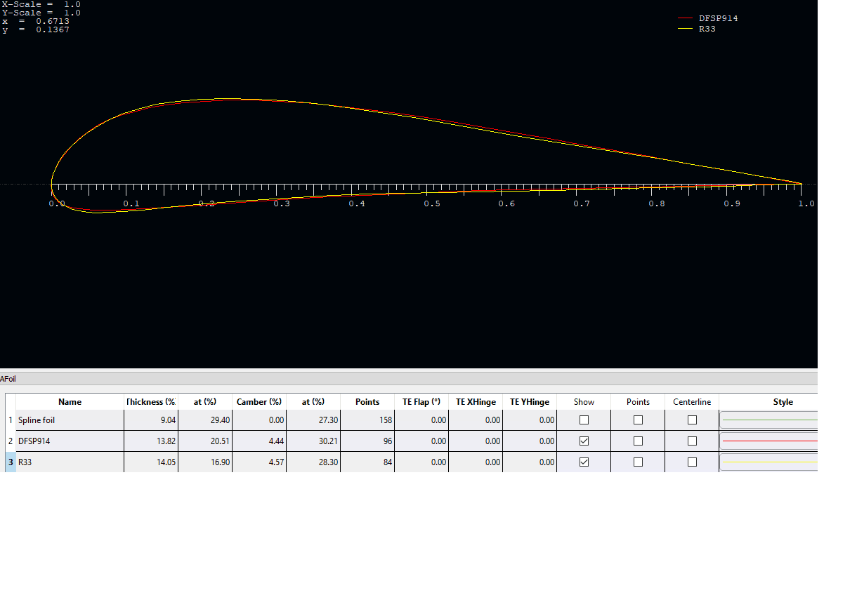

странный профиль. что бывает, если если его капельку изменить:
Доверия к полученным, путем модификации, результатам, пардон, маловато. Подозреваю, что здесь точка перехода ламинарного потока в турбулентный сдвинута сильно назад, тогда, как в натуре правильнее  всего, считать ее на передней кромке.
Но, на самом деле, меня и не особо интересует увеличение несущих свойств профиля - а модификация сделана из чисто технологических соображений: носок профиля представляет собой дугу окружности соответственно типоразмеру трубы переднего лонжерона, служащего и передней кромкой, а нижняя дужка профиля спрямлена, дабы не заморачиваться с вогнутой нижней поверхностью крыла. Кроме того, плоская нижняя поверхность крыла, более всего, видимая на земле,по качеству равноценна натяжному потолку.
