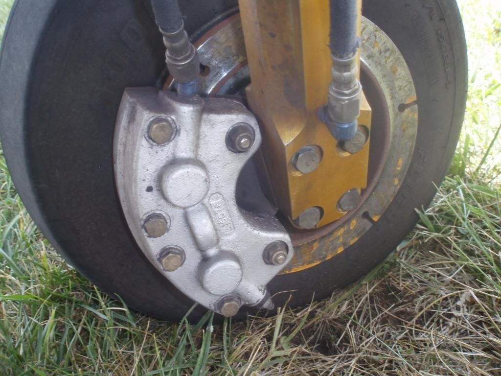

    112 КБ · Просмотры: 197

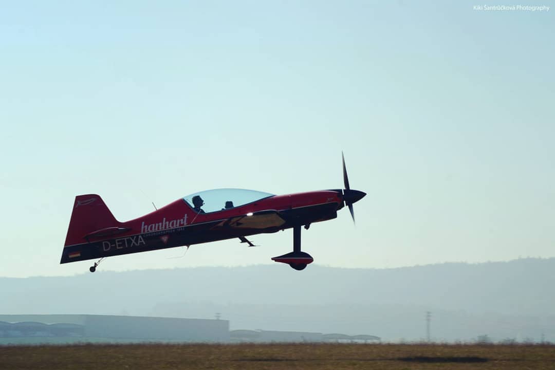

Здравствуйте, Владимир Павлович. Еще вопрос: шасси так же, как на МАИ-223 рассчитываете? Торсионное? Извините за настырность: а наброски/эскизы есть уже? Взглянуть бы... :🙂
Ответьте пожалуйста про удельную нагрузку на квадратный метр крыла  и величину его размаха(Ваш новый проект)
Нагрузка на крыло - около 25 кГ/м[sup]2[/sup]; размах - 7.2 м, удлинение - 6.5.
Оно по виду похоже на МАИ-223: на самом деле, стойки от колес идут до шарнира на шпангоуте 1, и, продолжаясь выше-вперед, заканчиваются на платформе моторамы.
Естественно, без эскизовразрабатывать конструкцию было бы проблематично. Но они слишком схематичны для показа, а технология 3д-моделирования, пока не позволяет разглядеть облик среди кучки отдельных деталей и узлов. А специально рисовать картинки вовне, как бы, и ни к чему - тем более, что для предметного обсуждения отдельная ветка подходит больше.
Так, что пока придется верить на слово.
Не совсем понятно. Точнее - совсем непонятно. То есть, сам торсион на платформе моторамы находится?
Торсиона нет совсем: стойки работают просто на изгиб, представляя собой, каждый, двухопорную балку с консолью внизу, верхний конец которой закреплен в районе плоскости симметрии, а на некотором удалении имеется другой узел на углу фюзеляжа - далее вниз идет, собственно, стойка до колеса.
Если все равно неясно - посмотрите? например, шасси самолета Sbach Extreme
    18,9 КБ · Просмотры: 194

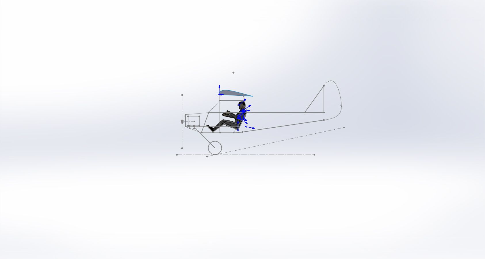

Владимир Павлович вы хоть примерный эскиз то дайте, ато мысль в голове блудит непонятно куда (видно не только у меня) а так хоть направление будет, тежело же с этим жить уже третий день :-? 🙁 :-/
Исключительно из дружеских чувств.
Все, что могу.
    31,2 КБ · Просмотры: 248
