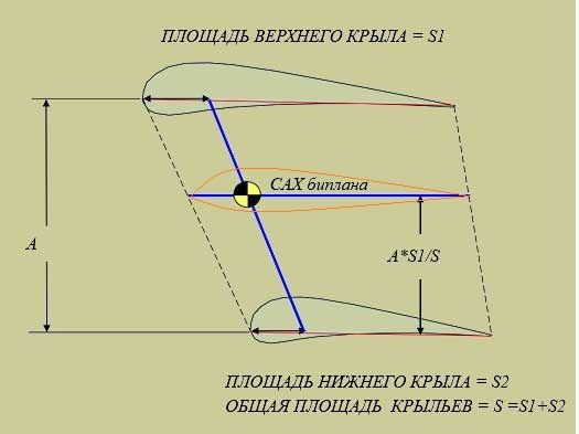

Здравствуйте. Подскажите пожалуйста, где разместить средний план у поперечного триплана? Я сделал так, начертил два крайних плана с требуемым разносом по вертикали и горизонтали, получилась бипланная коробка,  нашел  САХ Эквивалетной хорды и думаю там и должен третй план проходить и 0.25 хорды приходится в точку 0.25 САХ эквивалетной хорды бипланной коробки. Правильно?

Извините, уважаемый - рекомендаций по триплану дать никаких не могу: просто, известные мне теории не оставляют для него ниши. Расположить третий план, в принципе, можно, где угодно - но наилучшее его положение, равно как и угол установки этого плана не известны никому.

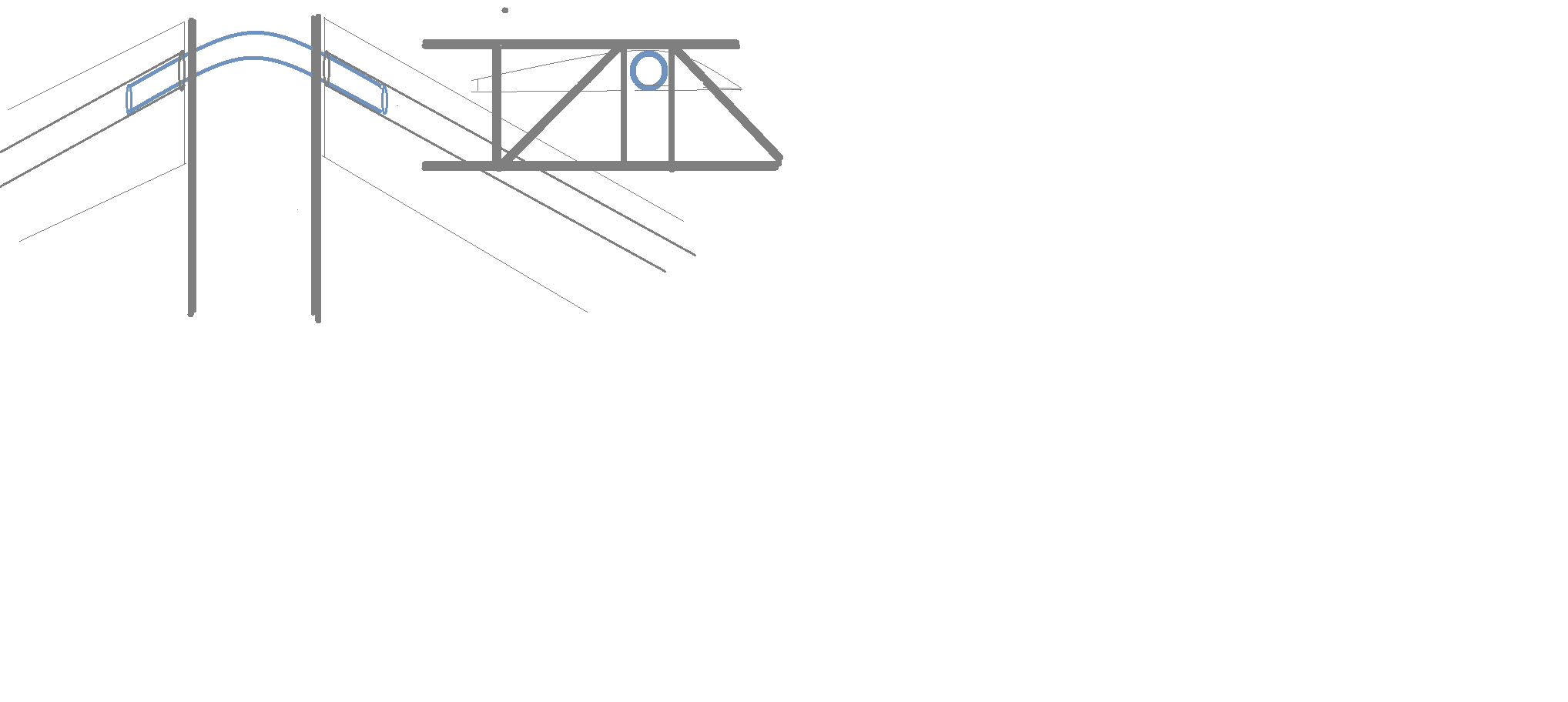

]Здравствуйте Владимир Павлович,  хочу услышать ваше мнение насчет узла крепления переднего крыла на  ( к примеру) данной схеме л.а. :  http://www.innoconltd.com/?CategoryID=179&ArticleID=104  ,  если применить конструктив самого крыла , и способ крепления консолей  как на БД-5 ,   Фюзеляж предполагается ферменным из уголка и обшивки д16т , примерно как у Кри-кри.  Каким вы его видите? И каким он должен быть в идеале ?  Скажу , что хотелось бы обойтись без сложных фрезерованных деталей .  В доступности есть трубы , листы ,плиты , уголки  из д16т . Это то что имеется у отечественных поставщиков и производителей.    крыло :размах-5000  , хорда -500 , лонжерон- труба 68*1.5 , центроплан-  труба 65*3.  Не могу придумать как прикрепить трубу центроплана к фюзеляжу если придерживаться схемы как на рисунке.

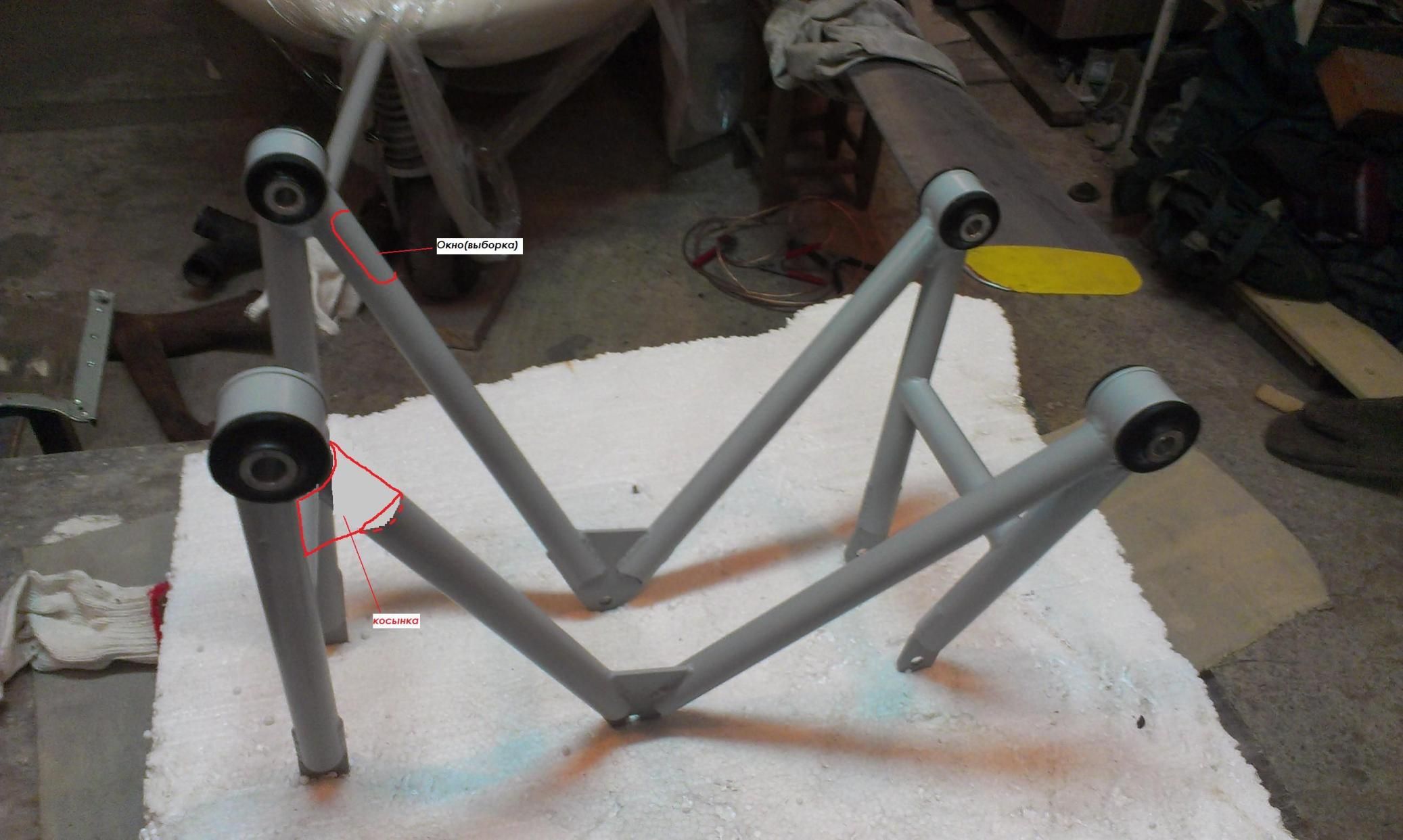

Владимир Павлович, добрый день. Направьте пожалуйста в нужное русло. Сделал мотораму, но просчитался. Повесил мотор, а он картером упирается в одну пару трубок. Я попробовал сделать окно(выборку) с последующей заваркой окна и наложением усилителя с наружной части трубы, но подгоняя, понял что окно получается слишком большим и трубка не будет работать. Самый простой выход- обрезать трубку и вварить в торец косынку как на рисунке. Возможно на косынку нужно наварить ребра жесткости. Подскажите пожалуйста возможно ли применить данную схему и по возможности дополните ее.
P.S. в голове есть более сложные варианты с разнесением сайлентблоков, но хотелось бы услышать мнение именно по этой схеме, т.к. наиболее простая.

Ваша моторама является фермой лишь в продольном направлении - поперечные перекладины на серединах стержней заставят работать их на изгиб, провоцируя трещины от вибраций.
Для гарантированного размещения картера лучше бы перерезаемые стержни убрать вообще - а правые диагональные упереть не в промежуточные узлы, а прямо в левые, создав подобие буквы И.
На виде слева перекладины бы лучше заменить также диагоналями.

Спасибо!
Чтобы не заставлять человека, в поисках ответа на ВАШ вопрос, следовало бы отказаться от пассажей типа "как на БД-5"(никто, вообще-то, не может знать детально все узлы всех ЛА); ссылкой на сторонние ресурсы и пр. Этим Вы лишь снижаете вероятность того, что найдется время и желание все это раскапывать.
Но по существу Вашего узла. Такая изогнутая перекладина между правой и левой консолями, при воздействии полетных нагрузок, будет грузить заделку огромным кручением, для восприятия которого потребовалось бы значительно усиливать конструкцию. Поэтому, в зависимости от желаемой  схемы Ваших передних консолей, следовало бы, либо сделать на существующем узле щеки вдоль бортов, чтобы взять упомянутое кручение, либо просто сделать для каждой консоли соединение типа "ухо-вилка", а кручение взять еще одним узлом на некотором удалении.
    Согласен , впредь буду конкретней.    На рисунке я не показал ,что имеется препление к фюзеляжу задней стенки крыла , и что переднее и заднее имеют замкнутый контур. Т.е. кручение переднего крыла передается  на борт фюзеляжа и через концевую шайбу на заднее крыло .
В этом случае, когда с двух концов консоли закреплены в двух точках, все равно нет смысла делать загнутую перекладину - достаточно болта на прямой балке, проходящей сквозь фюзеляж.

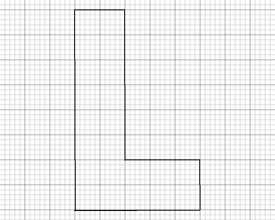

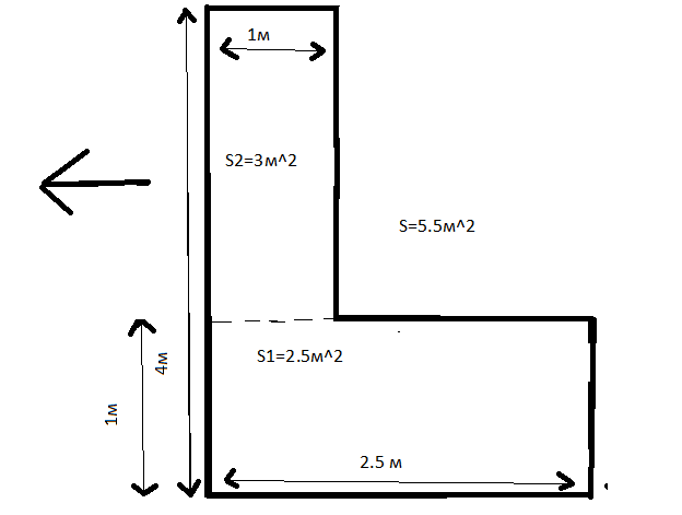

Здравствуйте Владимр Павлович, подскажите как найти САХ и его местоположение на таком крыле?

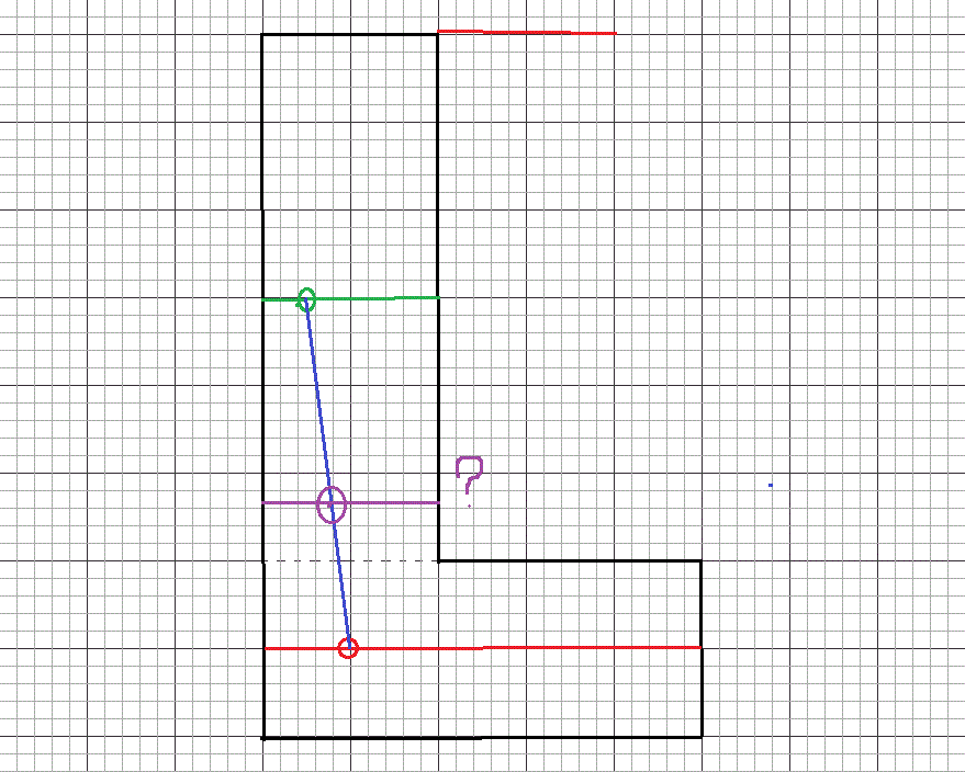

Так? Разбиваю на корневой план и концевой план. Нахожу САХ1 корневого(красный) и САХ2 концевого(зеленый), провожу между ними линию. и делю ее на две части пропорционально площадям (S1=2.5^м2, S2=3м^2)

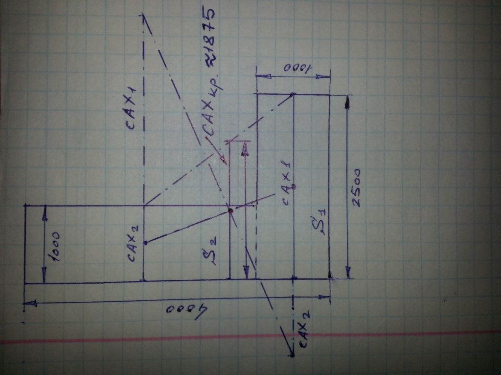

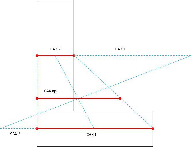

Я, конечно, тоже не Лапшин, но покажу. САХ сложного крыла определяется графически так.
Все почти правильно - только пропорцию надо перевернуть: по-Вашему, если бы центроплан той же хорды уменьшить - его влияние возросло бы (САХ сместилось бы к корню).
Таким образом, для нахождения места расположения САХ соотношение отрезков надо бы поменять местами, а величину САХ для  составного крыла просто посчитайте, поделив размах  на удлинение, посчитанное по формуле b = L^2/S и не париться с графическим ее определением.
В.П.
Вы точно не Лапшин - потому, что посоветовали неправильно. Причина - выше.

Прошу прощения, Владимир Павлович, но Вы, по всей видимости, тоже не совсем Лапшин, ибо L^2/S=[ch955], а никак не bсах 😉
В примере уважаемого Fahnenjunker получается так:
Sкр=11 м^2; L=8 м. Удлинение =L^2/S=8^2/11=5,82
bсах=S/[ch955]=11/5,82=1,89 м.
Теперь графиццки (специально нашел бумажку в клетку):
    69,7 КБ · Просмотры: 225
