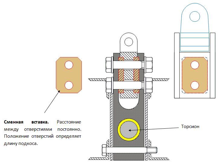

Уважаемый Владимир Павлович, целесообразно ли таким способом изменять длину подкоса? Я решил найти замену способа типа винт-гайка. Эскиз без размеров и расчётов прочности.

Думаю, что нет.
Причины следующие:
- деталей очень много - и при этом, должна быть обеспчена достаточная точность, исключающая люфты по всем сопрягаемым поверхностям;
- передача нагрузок через ступеньки а кронштейне очень ненадежна, т.к. полностью полагаемся на затяжку болта - действующая нагрузка стремится отогнуть каждую из ступенек, чему противодействует лишь затянутая гайка на верхнем болту.
    Если уж точное значение длины подкоса собираетесь обеспечить заменяемыми деталями - не проще ли изменять длину серег (самая верхняя деталь на Вашем рисунке), выкинув все остальные промежуточные детали?
Уважаемый Владимир Павлович, спасибо Вам. Вопрос закрыл. Нивелировать и испытывать буду с серьгой из чермета, потом заменю на изготовленную из Д-16 со стальными втулками.

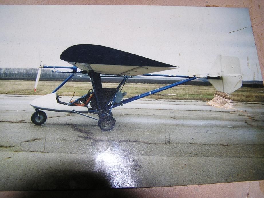

Доброго дня. Владимир Павлович, скажите пожалуйста, такая схема расположения СУ на борту встречается очень редко. Почему? Думаю что для посадки бок об бок получаются проблемы с центровкой, это понятно, а вот для посадки один за одним такое решение наверно допустимо ? (как видится в первую очередь тянущий винт+ высота расположения + защищенность винта от травы и камней).
Какие подводные камни или наоборот преимущества этой схемы Вы видите?
Потом возможно ли, да и стОит двигатель опустить ниже для уменьшения сопротивления применив допустим карданный ( или еще лучше ШРУС от машины, все же карданы передают вращение с некой пульсацией) вместо целого вала. Спасибо.

Ну что - схема, как схема: трансмиссия применяется редко явно из-за сложности и снижения надежности засчет дополнительных узлов, совместная работа которых в самодельных условиях не может быть гарантированна.
    А с непосредственным приводом от силовой установки (двигатель/двигатель-редуктор) схема с тянущим винтом, расположенным сверху, достаточно распространена - взять хоть ту же Сигму-4 - и работает вполне нормально.
Опускать воздушный винт вряд ли целесообразно - ось винта в плоскости хорд крыла дает при парасольной схеме близкое к оптимальному, взаимодейтсвие крыла с винтом.
Вы правы Владимир Павлович, схема где двигатель расположен сверху для самодела одна из классических, но для тандемной посадки, когда КС расположен впереди обычно используется толкающий винт+ двигатель сзади (Бекас и т.д.), а в этой схеме - двигатель сзади + через вал, тянущий винт.

Вы обратили внимание - я сказал о схеме именно с тянущим винтом? Вопросов центровки при этом я не наблюдаю вовсе никаких - наоборот, размещение экипажа в ЦТ минимизирует смещение центровки от загрузки самолета; двигатель при этом может размещаться на балке фюзеляжа на лоюбой дистанции относительно крыла, так, что центровка идеальна.
Ну представьте себе, что сделали огромную схематическую модель, где фюзеляжем служит продольная труба - никаких проблем с балансировкой такой модели нет и быть не может:  летать она будет прекрасно, как и детские авиамодельные наборы, првильно собранные. Теперь снизу под эту конструкцию подвешиваете гондолу с креслами экипажа, шасси, управлением и пр.- повесить эту гондолу Вы можете куда угодно - в данном случае так, чтобы общий ЦТ остался на том же месте, увеличив лишь вес аппарата.
Вот, такие рассуждения - транмиссия здесь явно выглядит надуманной и ненужной: можно, безусловно, ее применить - но ни один из параметров не улучшится, хотя ухудшится многое.
