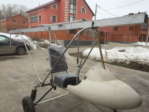

Уважаемый Владимир Павлович!
Знаю, что Вы сейчас заняты на основной работе,  так как внимательно слежу за данной веткой. Может быть, когда появится минутка свободного времени, Вы посмотрите на прилагаемое фото и дадите самые общие рекомендации о том, где можно убрать лишний вес с балки фюзеляжа, не ослабив конструкцию. Балка в сечении представляет собой квадратную трубу 100х100х2 мм, выполненную, как я полагаю, из сплава АД31. Ожидаемый вес аппарата -160кг, взлётный вес 260 кг.
Заранее благодарен за Вашу бескорыстную помощь!
Режьте прямоугольные окна со скругленными углами, на вертикальных стенках балки, хоть по всей ее длине; можно, также резать окна и в горизонтальных полках балки - но здесь уже надо знать норму и не переборщить, а на глазок рекомендовать, не могу.
