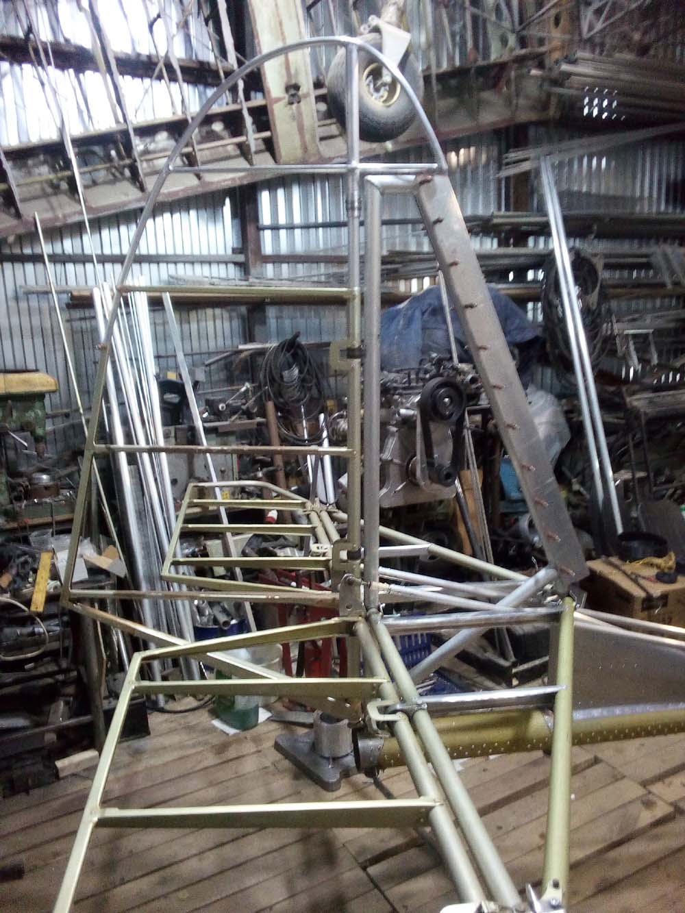

Искренне признателен и благодарен, Владимир Павлович, за Вашу оперативность и весьма дельный совет по снижению веса балки.
Да, Любитель, Вы всё правильно понимаете! Подкос  крыла с одним лонжероном придёт именно туда. Извинений не нужно: хорошая информация для размышления. Спасибо!
Буду очень благодарен, если Владимир Павлович при случае выскажет свое авторитетное мнение по затронутому вопросу.
фото к предыдущему посту
Извиняюсь, что лезу, но от верхней балки к узлу амортизатора разве не нужен раскос? Так понимаю, туда же придет еще и подкос от крыла?
Поддержу, более того, в этос случае, пропадает какой-либо смысл в этой кочерге, похожей на перевернутую букву U.
Из концов поперечной балки, где крепятся амотризаторы шасси, достаточно протянуть по галке , в виде перевернутого V, в передюю и заднюю части продольной балки - и силовая конструкция сформирована полностью;элементы от продольной балки до поперечной внизу, нужны, лишь для поддержания спинки кресла. Подкосы крыла придут в те же самые точки, что и все остальные стержни. заодно с амортизаторами - и, в итоге, ни единого лишнего элемента, или узла. Остается лишь, обеспечить жесткость нижней части конструкции, чтобы точка крепления передней ноги не могла, даже упруго, елозить вправо-влево - но это элементарно, может делаться миллионом способов, и совсем  не увеличивает вес.
Для простоты понимания, силовую схему можно представить, как треугольный молочный пакет-тетрапак, ребром кверху - вдоль этого ребра и проходит продольная балка.  Поперечноая балка является нижним, сориентированным поперек, ребром пакета, а к нижним углам крепятся амортизаторы. Чтобы закрепить переднюю ногу, приложим  к передней грани пакета, еще один пакет: переднее и два нижних ребра. сойдутся в точке, откуда идет передняя нога. если хотим представить себе схему с подкосами - приставим к боковым граням исходного пакета, еще по одному: крайние ребра и займут место подкосов однолонжеронного крыла. В случае двухлонжеронного, просто. добавляется еще по одному подкосу.
Очень образное и доходчивое объяснение, Владимир  Павлович!Обязательно переделаю!

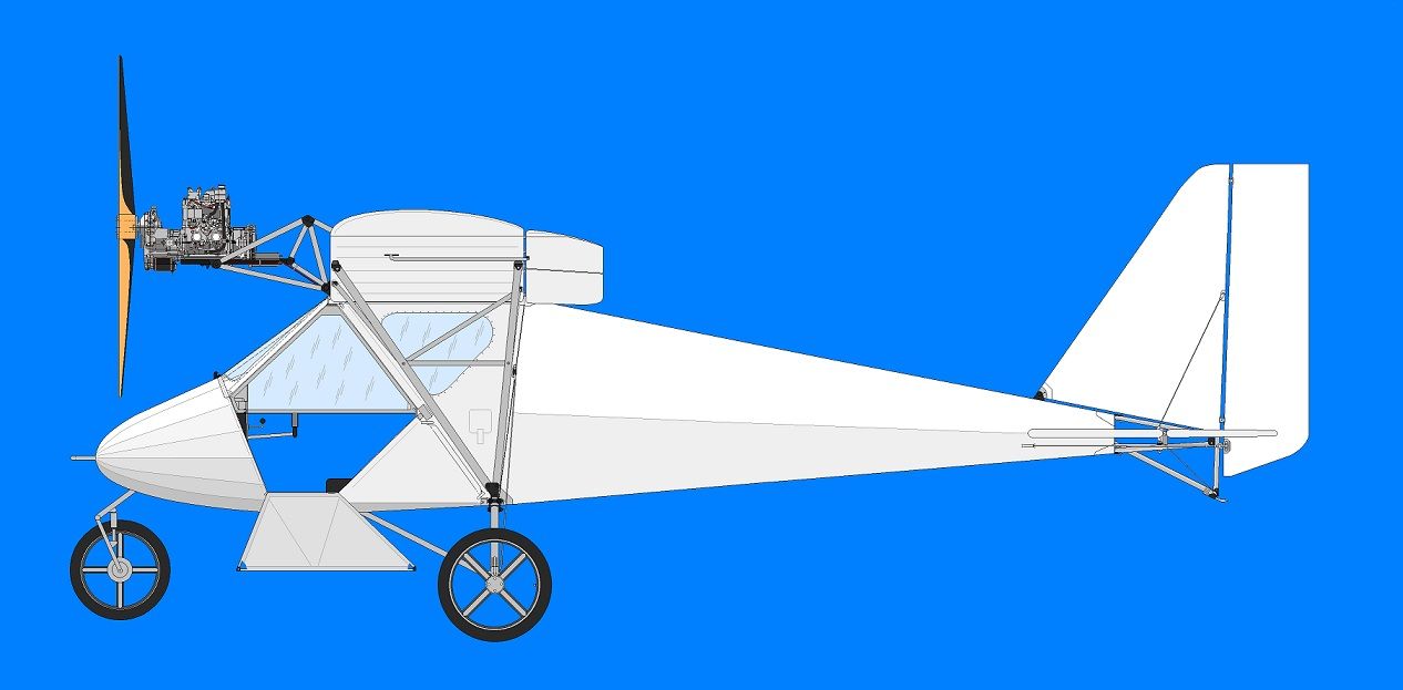

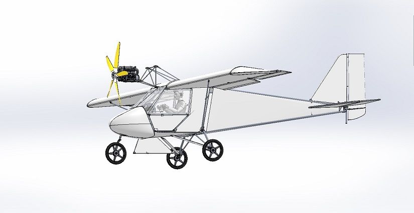

Здраствуйте, проектирую двухместный самолет категорий LSA. Запутался в профилях крыля. Данные или с 1945 года(старие профили) или разчет производился с XFOIL. Думаю поставит профиль UI 1720 для високого Сумах или плоско-выпуклий для дешевезну и простоту конструкций. Но характеристики  профилей разнопосочние, неполние или некорректние. Представляю ескизний проект и що то натворено. Скорость сваливания 65 кмч(с задкрылками), крейсерская скорость 150 кмч, скороподемность 2.5 м/с, длина разбега 120 м. Предусмотрен поплавковый вариант. Другие варианти профилей Р-III-12, NACA 2412, CLARK-Y,  Lissaman или Selig. По какой дорожке надо идти ?  (Если можно хочу критику по проекту от кажды кто хочеть. Извините за плохой руский)

Думал и об USA 35B и NAVY-N-60. Попитался подходить по научному. И началось : данных нет, геометрия профилья плохая, графики для характеристик маленкие, плохие. Одно есть, а другое нет. Нет систематизированная оцифрованная база данных.

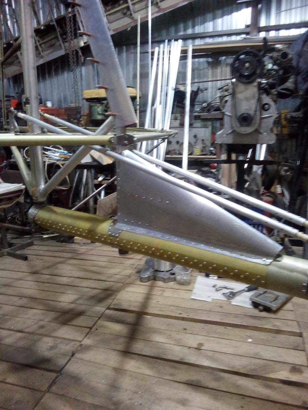

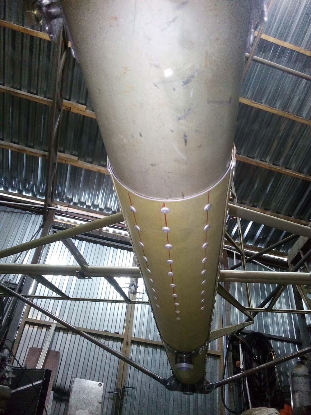

Владимир Павлович , попрошу оценить такой вариант удлинения хвостовой балки . Возможно что то добавить нужно или того что есть вполне достаточно ? Добавочная труба изготовлена из Д16т 1мм , из двух половинок верхней и нижней . Заклепки вытяжные авиа , 4мм .
    145,9 КБ · Просмотры: 250
Киль из ад31т 35х2 сварной вариант . руль направления частично из родных деталей , верх сварной из ад31т 15х1 и 8х1 . Так сказать проба пера перед вашим проектом . Спереди добавил обтекатель , так труба довольно большого диаметра , думаю несколько снизит сопротивление .
    151,8 КБ · Просмотры: 256
Да, не вижу особенных проблем - сделано вполне, себе. Но я, вероятно, перестыковал бы половинки трубы по верху и низу: преобладающими нагрузками являются вертикальные, и, соответственно, сверху и снизу оказалось бы по два слоя дюраля.
Внутри где входит вертикальная труба установлены бужи из родной трубы  мм по 100 .  Я думал об этом и решил добавить спереди киль небольшой из 1мм с проклепанным п-образным профилем внутри . По заклепкам видно . И хочу после обтяжки добавить боковины , закрыть вырез треугольника из 0.5 мм приклепав их к трубе киля и балки на вытяжные заклепки . В итоге получится закрытый профиль в виде треугольника , который дополнительно возьмет на себя вертикальные нагрузки .
