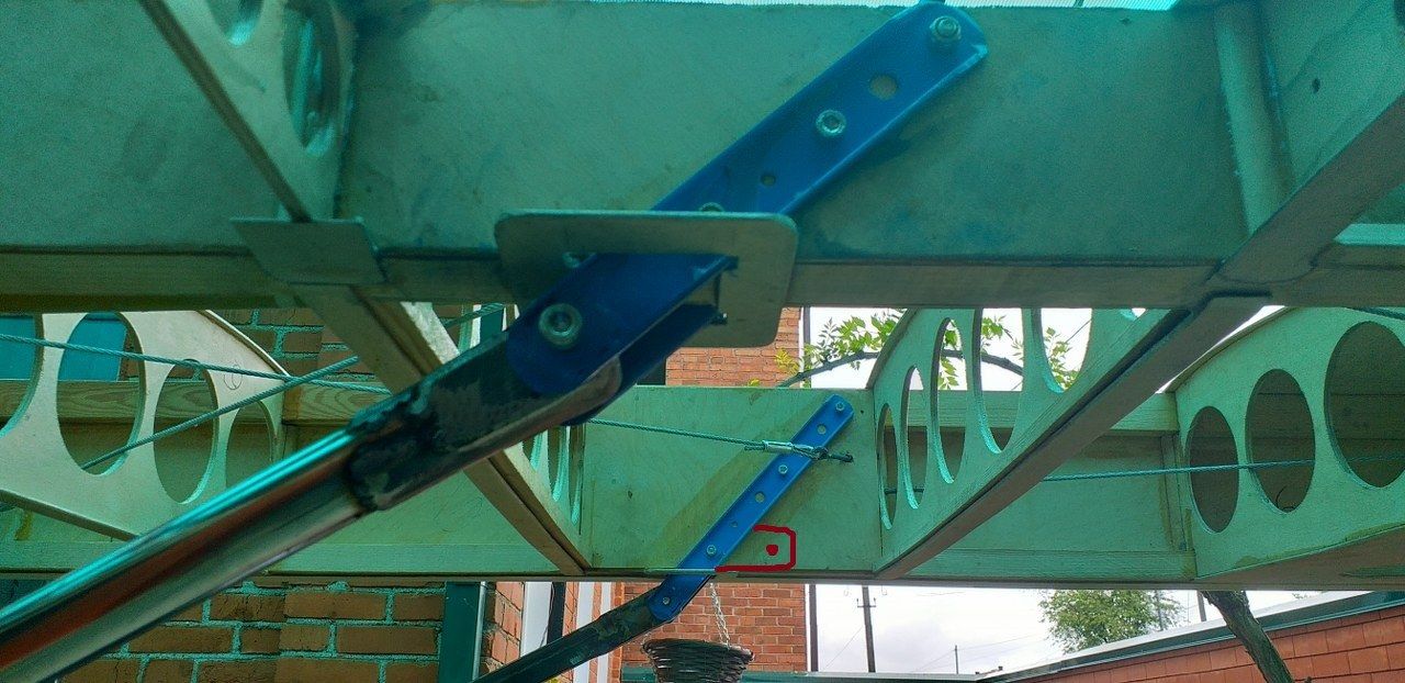

Владимир Павлович ,здравствуйте. Вот такая неприятность неожиданно всплыла ,в процессе сборки . Задние кронштейны хочу оставить как есть ,а на передние наварить пластины как на фото . Как думаете нормально будет?

Чтобы не гнуло кронштейн?
На снимке не видно отклонение оси подкоса от плоскости стенки лонжерона, но, будем считать, что этот угол невелик.
В этом случае, я бы выкинул имеющийся кронштейн и заменил бы его плоской листовой деталью, у которой к стенке лонжерона клепались и привинчивались бы два хлястика, на которые разделялся бы кронштейн - в виде рогатки с короткой ручкой. Если между стенкой лонжерона имеется какой-то угол - этот конец кронштейна отгибается в плоскость оси подкоса за теоретическим контуром крыла, снаружи.
Хлястики должны расходиться симметрично относительно оси подкоса - тогда сила равномерно распределится между ними.
Сдя по всему, кронштейн у вас - вильчатый, а на подкосе ухо: в это случае, все сказанное надо сдублировать для обеих щек вилки, а отверстие для навески подкоса окончательно разделать уже после закрепления кронштейна - а устанавливать щеки кронштейна надо одновременно, с вставленным в отверстия навески, болтом и распорными шайбами с завинченной гайкой. Тогда совместная разделка не доставит трудностей.

Постараюсь сделать так, как Вы сказали .Спасибо большое за ответ.
