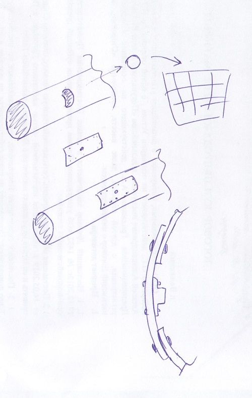

Здравствуйте. Нужно внутри трубы 100х2 на расстоянии 2 метров от торца  установить анкерные гайки на заклепках.
Можно ли сделать так: вырезать маленькое круглое отверстие чуть более размера анкерной гайки, анкерную гайку закрепить на сегменте вырезанном из такой же трубы и этот сегмент вклепать в основную трубу?
Или вклепать, просунув ее внутрь и поймав отверстия?
    36,4 КБ · Просмотры: 285
Владимир Павлович, извините, что лезу. Зачем ослаблять трубу? Сверлил в нужном месте отверстие, вкручивал в анкер шпильку, ставил на отверстие, сверлил под заклепки впотай, на длинной палке на пластилине заводил внутрь анкер, закреплял снаружи
винтом и вытяжными клепал  нержавеющими, при заворачивании винтов от давления отвертки алюм.отрываются.
