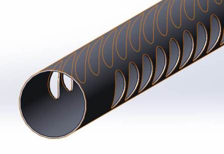

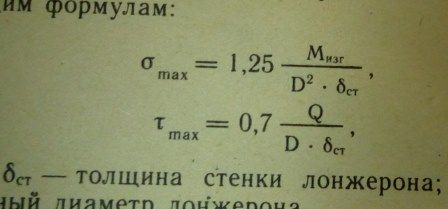

Здравствуйте Владимир Павлович!
В книге Кондратьева есть формула, для определения максимальных напряжений в трубчатом лонжероне, с обычной трубой все ясно, а вот как вычислить напряжения в трубе с облегчениями?
1. Рисуете   критическое сечение - максимально вырезанное.
2. Считаете момент инерции получившегося сечения: либо, в Солид Воркс, или других программах, либо, поделив сечение на несколько фрагментов, просуммировать произведения площади фрагмента на квадрат расстояния центра фрагмента до плоскости самметрии (в общем случае - до центра тяжести сечения).
3. Полученный момент инерции делите на радиус трубы (в общем случае - на наибольшее расстояние от ЦТ сечения до самой удаленной от него, точки сечения - получите момент сопротивления сечения. W, (мм[sup]3[/sup].
4. Делите изгибающий момент на полученный момент сопротивления и получаете максимальное напряжение в наиболее удаленной от ЦТ сечения, точке.
Все.
