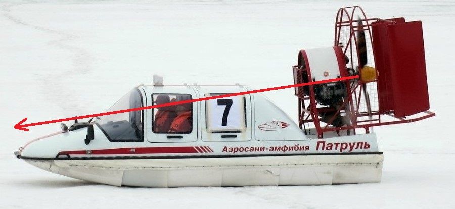

Владимир Павлович, как оценить потери в случае если ось винта по конструктивным причинам установлена с наклоном к оси движения?
Например, если ось винта наклонена под углом 8градусов, то несложно посчитать геометричискую потерю - это будет практически ровно 1%, а вот как быть с аэродиначеской составлящей (из-за косой обдувки)? Или при таких углах (до 10градусов) можно пренебречь?
