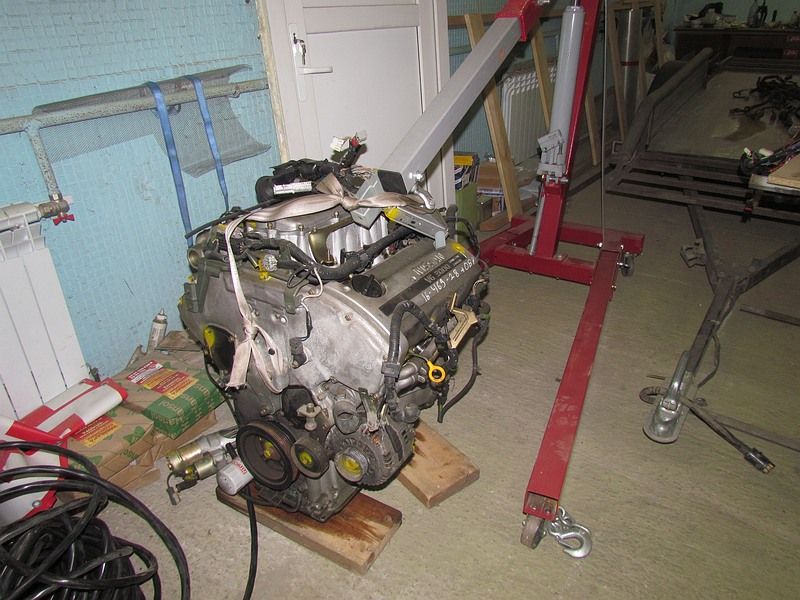

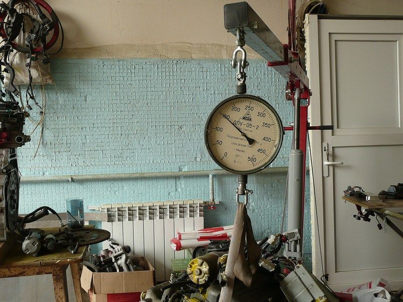

Давно здесь не был, готовимся к мощному рывку в строительстве, вот моторчик, который будет стоять на вертолете. Объем 3 литра, 6 горшков в-образных, сняли всю ненужную требуху и взвесили, при мощности 225л.с. вес составил 150кг ровно....

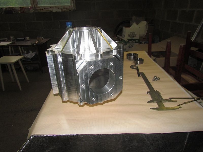

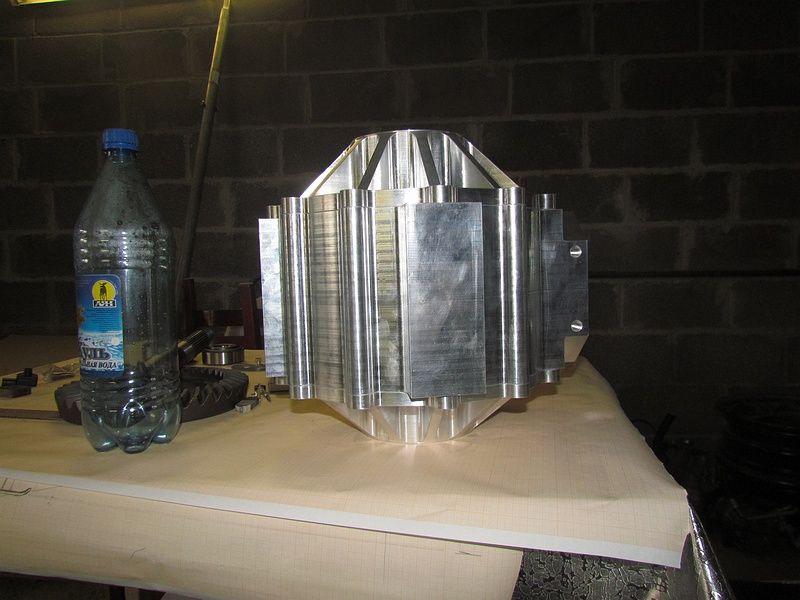

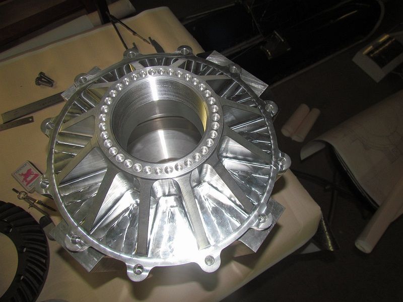

Ну а вот корпус редуктора, уже реализован в металле, сделали еще месяц назад, да руки не доходили показать. Рядом с корпусом стоит бутылка объемом 1.3 так для восприятия размеров. Вес 12.9 кг

Главная пара с моста спайсер
Ну нормально - не гипоидка.
Мне вот всегда было интересно - когда корпус редуктора точат из алюм. сплава, то учитывают линейное расширение при нагреве во время работы? Оно ведь не маленькое на такое количество алюм.  "мяса", а зазоры и пятно контакта главной пары регулируют до сотых мм... а регулируют то на холодную. Что то мне подсказывает, что никто из самоделов этим не озадачен, а потом на шестерни и производителя грешат...
Я понимаю, что много авторедукторов из ал. сплава, но может там как то на пропорцию расширения рассчитано - и толщина и формы подобраны соответственно, дабы не было перекосов пары?
Подчеркну - это не утверждение, а вопрос к знатокам...
Если внимательно посмотрите в посадочное отверстие для подшипника, то увидите там резьбу, тоже самое и в нижней крышке, в эти соединения будут вкручиваться так сказать болты-упоры, в их центре будет отверстие и сальник под вал и ими же будет осуществляться преднатяг конических радиальноупорных подшипников при регулировке
Разве постоянный преднатяг компенсирует переменное расширение картера и изменение зазоров в паре при нагреве? Тем более Вам вряд ли сейчас известно их рабочее значение. Может ведь и с осей увести, а не только по ним.
Наверное подобные процессы (измерения) уже можно моделировать в доступных программах, например в Солиде, или Компасе. Может есть смысл потратить время, дабы потом не выкидывать пару, а то и хуже...
