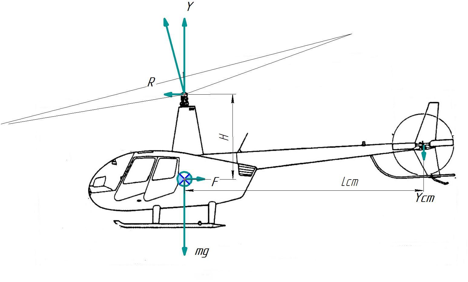

Схема сил при продольной балансировке, мне более понятна такая. См.рис. Сила сопротивления фюзеляжа- F, конечно, может и не совпадать с ц.т.  В идеале,  в крейсере фюзеляж располагается  без наклона,с мин. Сх.
    74,4 КБ · Просмотры: 235
Как видим, чем выше Ц.Т., тем меньшим сопротивлением может обладать фюзеляж. Поэтому все вертолеты так "любят" моторы над головой.

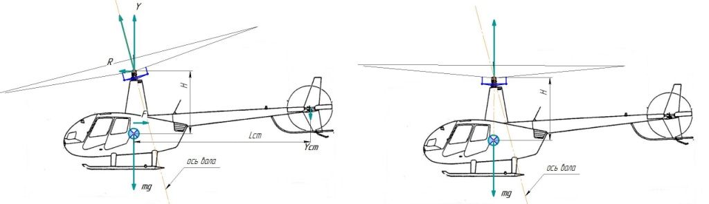

Вот прикладываю условную схему сил в крейсере без продольного завала с сопротивлением фюзеляжа выше ц.т. . Относительно НВ сопротивление фюзеляжа, независимо от высоты,  дает пикирующий момент,  стабилизатор кабрирующий. На  висении АП  наклонен назад, относительно вала.
Я бы не стал специально ухудшать сопротивление фюзеляжа, да и не слышал нигде в авиации о таком абсурде. Да и посмотрите на современные двухлопастные вертолеты - культура обтекаемого фюзеляжа не сравнима с пятидесятыми годами прошлого века.
    28,1 КБ · Просмотры: 242
