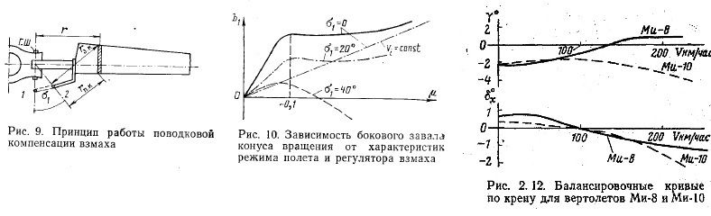

А у меня на всех вертолетах при разгоне скорости ручка управления ну никак по крену не двигалась и АП ровно по крену  стоит. 😀
(Правда, вертолеты  -  соосные! 😉)
А если серьезно, то при учете махового движения с реальным компенсатором взмаха на втулке, боковой завал конуса по скорости уменьшается и даже уходит на противоположную сторону. Поэтому в крейсере он небольшой, и АП стоит почти ровно. См. графики.

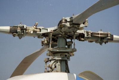

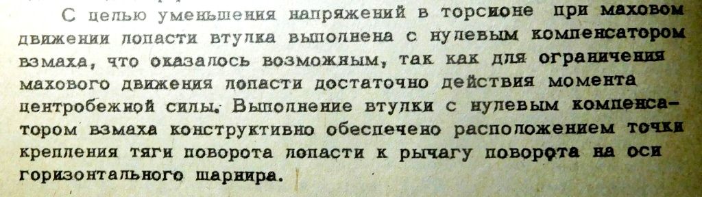

Да, там в торсионной втулке компенсатор взмаха - мизерный, или нулевой  сделан,(см. фото) чтобы при взмахе пластинчатый торсион лишний раз не закручивать, тогда  ресурс его побольше будет. Но из-за этого увеличенный на скорости  ход АП по крену 🙁 (См. ответ 1246 рис.10)
Вот текст из книги про втулку  Хьюз-500, с которой много чего копировали для Ми-34.

компенсатор взмаха - мизерный сделан,(см. фото) чтобы при взмахе пластинчатый торсион лишний раз не закручивать
Вроде компенсатора взмаха нет вообще..Хотя могу ошибаться.
Торсиону придется одинаково несладко- скручивает ли его компенсатор или тарелка.
Полюбому разность подъемной силы набегающей и убегающей лопасти придется компенсировать углом атаки - значит торсион гнуть
  Верт, спасибо! Про характеристики регулятора взмаха понял, а что такое [ch1019] и v[sub]i[/sub] не могли бы Вы пояснить?
...боковой завал конуса по скорости уменьшается...
Этой фразы я не понял: имеется в виду, что тенденция к боковому наклону оси конуса уменьшается?.. и достаточно меньшего отклонения ручки для компенсации этой тенденции?..
  1.  Это можно объяснить... на большей скорости наступающая лопасть летит на меньших углах атаки, чем на малой, и она "острее" реагирует на те же изменения угла от наклона тарелки и от действия компенсатора при тех же амплитудах взмаха. Можно сказать по другому: при меньшем общем шаге такое же отклонение тарелки относительно больше приращает углы  (dF[sub]подъёмн.[/sub]/d[ch945]  больше при меньших [ch945]).
  2. ... Но, все-таки, в ГП никакой компенсатор сам по себе, без перекоса тарелки относительно вала, не может удерживать конус соосно валу. Ведь компенсатор реагирует только на маховые движения, а в отсутствии завала конуса (оси конуса относительно оси вала) маховых движений нет.
   3.  На самом деле, при соосности конуса валу совершенно не важно какой эффективности компенсатор (угол сигма на рис.9), так как при этом углы атаки по азимуту определяются только перекосом тарелки. А, поскольку изменение углов атаки по азимуту призвано компенсировать асимметрию вымпельной скорости в ГП, то и необходимый наклон тарелки будет определяться только скоростью. По указанной в п.1 причине он может быть меньше при большей скорости.

Мю - относительная скорость=V/wr*cos(угла атаки винта), Vi - индуктивная скорость.
Да! И даже в обратную сторону по крену на большой скорости.
При разном компенсаторе при соосности конуса и вала, отклонения АП   будут отличаться. См. результат на Ми-34 и график для Ми-8.

vert а что это за отчет по хьюз-500 ? Как можно найти эту книгу?
@ vk8
Е.Н. Ружицкий   Альбом конструкций втулок несущих винтов вертолетов.  Пособие для курсового и дипломного проектирования. Издательство МАИ  1980г.

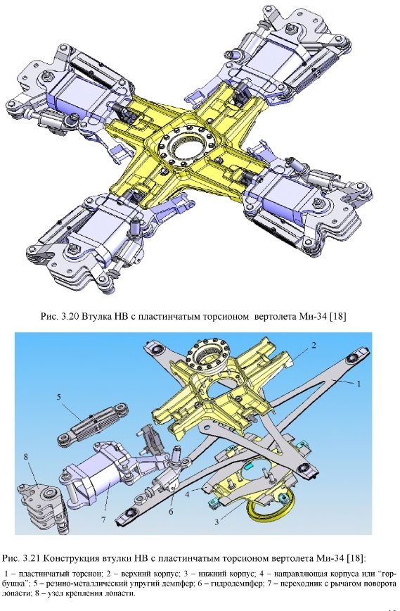

У кого-нибудь есть 3D модели по МИ34

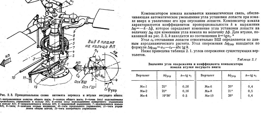

Верт! (или кто знает), не могли бы Вы подсказать по какому азимуту сильнее всего наклоняется плоскость тарелки, при отклонении ручки ЦШ строго вперед, у: Ми-2, Ми-4 (или Ми-34), у Ми-8 (или Ми-6, Ми-24) и у Ми-26?
  Хоть приблизительно...🙂, (годятся любые другие в-ты с таким же количеством лопастей).
На т.н. угол опережения управления, примерно 20-26 град. против вращения винта от продольной оси вертолета. Точка 3 на рис.2.3.  См. рис. из книги:
И.Е. Дмитриев С.Ю. Есаулов Системы управления одновинтовых вертолетов   "Машиностроение" Москва 1969г.
Рекомендую эту книгу, все просто описано и в интернете есть.
  Но ведь "при соосности конуса и вала" отсутствуют махи (во всяком случае 1-го порядка, с периодом в оборот). А компенсатор взмахов (вынос шарнира поводка ОШ наружу от радиуса ГШ) реагирует только на маховое движение: то есть меняет углы атаки лопасти только за счет подъема-опускания относительно шарнира поводка точки оси ОШ, в которую попадает перпендикуляр из этого шарнира  (и, если этот перпендикуляр попадает в  ГШ, то мы и считаем, что компенсация = 0, потому что эта точка перестает подниматься при махах).
    Следовательно, при соосности конуса и вала, т.е. отсутствии махов, при прочих равных никакая трансформация поводка, меняющая степень компенсации, не повлияет на амплитуду изменения углов атаки за круг.
    Она (геометрия поводка) может повлиять лишь на азимут формирования соответствующего угла атаки, и в этом плане Вы правы, что "...отклонения АП   будут отличаться" (для сохранения прежней картины углов атаки по кругу).
