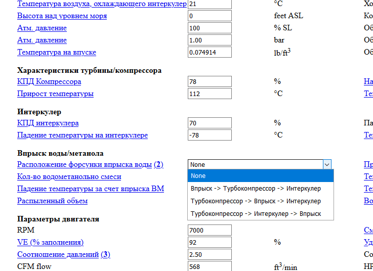

Предположу, что расчеты Ваши делались на скорую руку. Смущает строчка - 50% метанола. Применять этот продукт вообще не планирую.
Там в ниспадающем меню стоит None- значит метанола нет. Блок рассчета охлаждения заряда метанолом не используется..

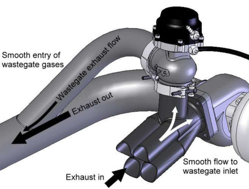

В этой теме уже выносил на обсужление мысль о раздвоенном выхлопе.
У турбокомпрессора по-умолчанию есть заслонка и выхлоп раздвоенный.
Бывает так называемый внешний вэстгейт - клапан, врезаемый в трубу перед турбиной
Клапана с обратной связью - когда турбина надувает примерно 0.6 бара избытка (для штатных субару) ,то поршень пересиливает закрывающую пружинку и выпускает часть выхлопа мимо.
Для более сложного управления наддувом в пневмосхему внедряют либо шариковый клапан с пружинкой -либо соленоид -который стравливает до целевого давления воздух из системы
Тягой управлять клапаном не получится - нужна быстрая обратная связь ...

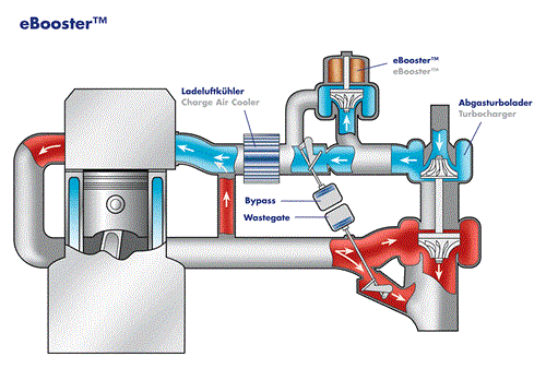

Не нужно безапеляционных заявлений. Как я раньше уже поминал, британцы(и не только они) давно этим занимаются. Вот эта контора Controlled Power Technologies (CPT), вот быстрый гуглеж выдал: PRODUCTS - CONTROLLED POWER TECHNOLOGIES
Обороты компрессора зависят от многих факторов степени повышения давления, массового расхода, диаметра колеса, формы лопаток и ХЗ еще чего. Например, есть какой-нить ТКР-5 с оборотами под 120к и такойже производительности и ПИк ТКР-8 с оборотами уже, скажем 80к. Мелкие быстрее раскручиваются/тормозятся(более "резкие"), большие наоборот. И т.д.
Да, и "тяжеленных буыерных АКБ" там нафиг не нать, если Вы не лпатируете задувать до умопомрачения тяжело ворочающийся, на грани заглоха, двигатель час-два.😁
Вон, тут есть тема про электропланер с движком киловатт на 10-ть. У них АКБ на полчаса полета весит менее десяти кг. АКБ оне нынче тоже. Разные.

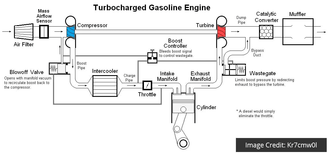

Еще раз, не нужно поспешных заяв. Конструкций ТКР вагон. Есть те, что пускают избыточный воздух за турбину, есть те, что этот воздух подают обратно на вход компрессора(через нечто, напоминающее противопомпажные полости), есть как на Вашем рисунке(хлтя я такой изврат не припомню, но... почему бы и нет) Есть вообще тупой дутик без всяких наворотов (это плохой вариант, самая высокая вероятность помпажа) и т.д. Есть, в конце концов волновой обменник типа "Comprex"(Мазда 626) и подобные.
Быстродействия механического клапана хватает. Дргой вопрос, что для нормальной работы требуется ресивер для снижения пулсаций давления на входе в двигатель. Но большая эластичность наддувных двиглов это какбэ данность. Если вы на своем ероплане собрались в воздухе дрифтить и "вставать на носовую стойку", то я ХЗ, что Вам надо для этого. Покуда гравицап и гравикомпенсаторов не изобрели. Пардон.😁
Показанный вами продук сродни продукту от борг-вагнера - электрокомпресор в обоих случаях имеет крошечную производительность и работает В ПАРЕ с турбокомпрессором традиционной схемы для устранения турболага - турбоямы
Электрокомпрессоров, которые бы обеспечивали поьребности двигателя от 2-х литров на режиме макс мощности невидать...
Вы явно путаете вэстгейт, который выпускает выхлопные газы мимо горячей части турбокомпрессора и блоуофф, который стравливает избыточное давление перед внезапно закрывшимся дросселем.
