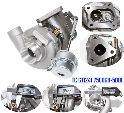

Дальше - находите турбовый обвес на ваш моторчик, смотрите на Gt12
ищите, на что ее ставят (снегоходы вроде) и покупаете с разборки.
Покупаете турбовый обвес на ваш шортблок , делаете переходной фланец и прикручиваете турбину.
При заданных параметрах (обороты до 3000 , наддув до 0.8 атмс избытку ) все это будет прекрасно работать на штатных мозгах даже на 6000 метрах.

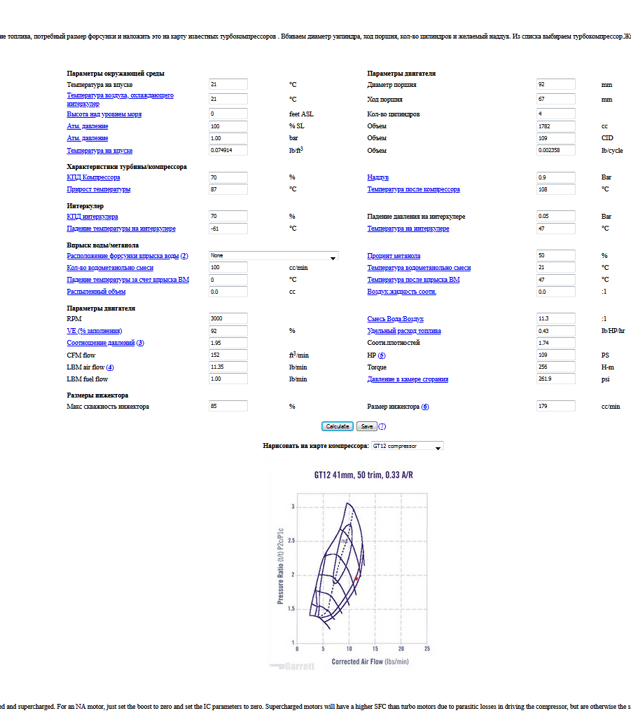

Быстрый гуглеж позволил примерно установит марку нагнетателя, а затем найти статейку с данными/турбокартой и описанием наколеночного расчёта: 7.EATON M45 — расчёт. — Mercedes-Benz E-class, 2.0 л., 1985 года на DRIVE2 Компрессор может попасться и на других машинах, на тех же мерсах. У них обычно есть шильда "compress"на багажнике. Ночью, с ключами....😎
