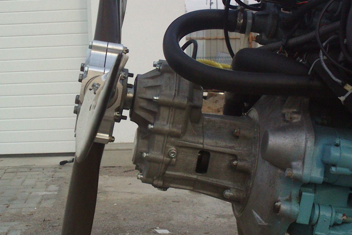

Вопрос сузуководам:
Затяжелил винт. Сейчас мах на земле 4500 дает двигатель.
Насколько раскрутится винт на 160-180 км/ч.
to samlander:
мы потихоньку двигать шаг винта с шагом в пол градуса, чтобы в наборе (на скорости набора высоты) обороты были максимальными.
подбирали опытным путем, в 3 итерации уложились на А-27М.
у нас на 912 ротаксе это 5800 оборотов, на земле крутит 5300..5400 примерно.
но некоторые грузят его до 5000 на стопе, чтобы на крейсере летать, нам же взлет посадка нужна, поэтому на скороподъемность поставили винт.
Земля 5300-набор 5800-крейсер где то до 6000 будет.
Если по аналогии, то 4500-5000-5500.
Теоретически полградуса подобрать можно в минус, до 5000 на земле.
Так?
Вот такие сейчас углы на конце лопасти:
    110,4 КБ · Просмотры: 192
Неа, крейсер 4500..4700 скорость 160..170км/ч на А-27М
5800 это максимальные обороты, больше нельзя.
Вы попробуйте сами, там буквально несколько итераций будет.
Там делов то на 20 минут. самое главное не торопится, и ровно выставлять лопости, чтобы под одним углом были и обязательно при помощи динамометрического ключа, там момент какой то маленький совсем, руками можно сломать.
на самом деле можно сделать промежуточный вариант, например чтобы скороподъемность поменьше была, но и крейсер при этом оставался. Научным тыком на уровне нравится не нравится.

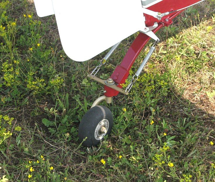

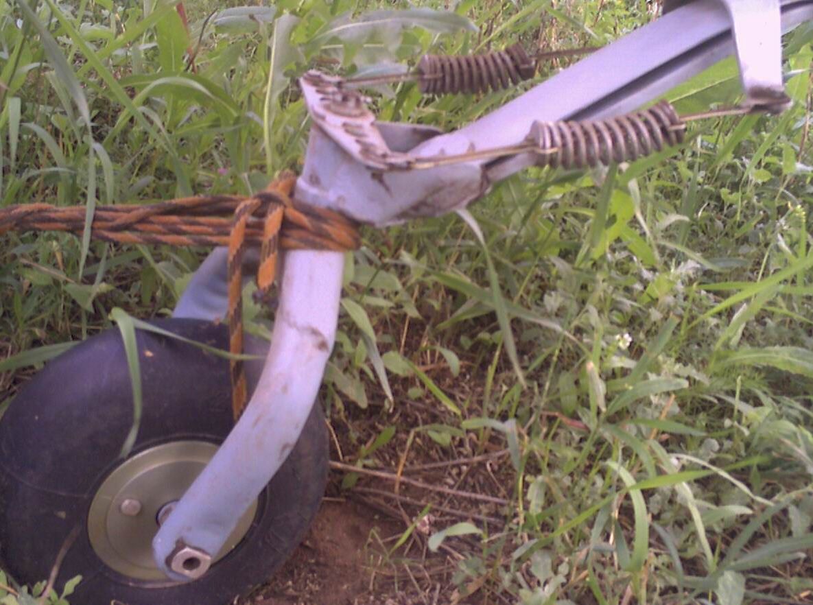

Как ведет себя хвостовое колесо ?
Ой намаялись с ним.
Пока пружины не поставили как на фото - циркуляли.
Разбег в два этапа - нескоростной до 40-50 км/ч и далее, когда киль начинает работать выставляешься и газ до упора.
Взлет далее очень быстрый. На 50 метров просто выкидывает за секунды.
Фото естессно не наши. Фокса и РП200
    151,3 КБ · Просмотры: 184
    157,7 КБ · Просмотры: 229

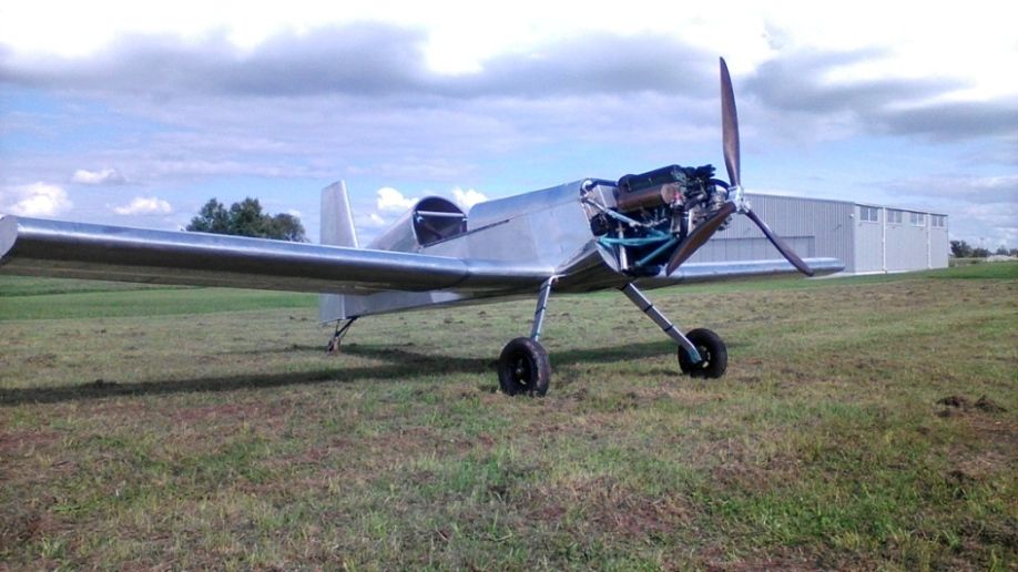

Самолет совершил вылет 6 октября 2015 года в 7.30 по ветру 1 м/с, так как против ветра всходило солнце.
До этого 2 дня бегал по аэродрому, изучал заднеопорку.
Подлетов не было.
На третий день на очередной утренней пробежке почувствовал, что самолет встал в поток на разбеге, дал газ 100 и пошел на взлет.
Сам отрыв слабо помню. очнулся через 3 секунды на 50 метрах. Все происходило на мускульной памяти.
Успокоился, осмотрелся.
Скорость без капота и фонаря была 150-160, самолет сам ее выбрал. обороты были 7000.
Заброс произошел ввиду малых углов установки лопасти и винт на скорости сильно облегчился.
Выполнил 1, 2 разворот и на проходе к 3 развороту, только начал ловить кайф от полета,произошел выброс масла из под крышки клапанов через незакрытый патрубок.
Там внутри должна была быть такая мочалка, не знаю, снял шланг, идущий к коробке с фильтром, а патрубок оставил как есть. Видимо масло из за больших оборотов не успевало стекать в картер, а посему и плюнуло в лицо.
Летал в очках и щлеме кожаном. Это спасло. Очки заляпало маслом, т.к. оно было свежее, то цвет светло коричневый.
Снимать очки не стал, боялся еще вылета масла.
Так с одним заляпаным глазом и пошел по короткому на посадку (выброс был в левую сторону).
Причину выброса еще не знал, поэтому быстро по торцу полосы на посадку.
Сел нормально. В первый раз жизни на пятку. Притер на оборотах. Пробег 200м. Слегка притормаживал.
Остановился на полосе.
Перед самой остановкой снес заднюю стойку - попал в нору мышей. Стойка была слабенькая и дышала на ладан, ей хватило. Заклинил киль. Но скорость уже упала и ничего страшного.

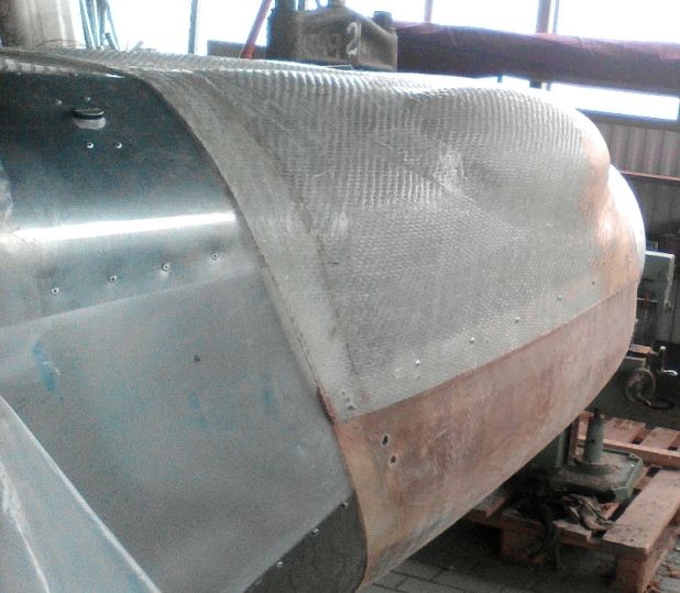

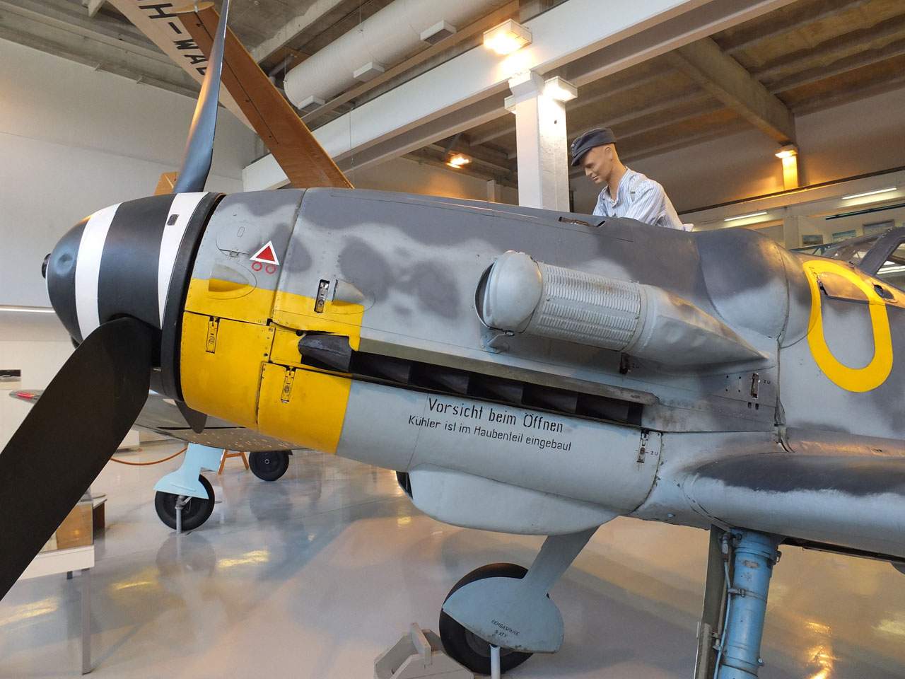

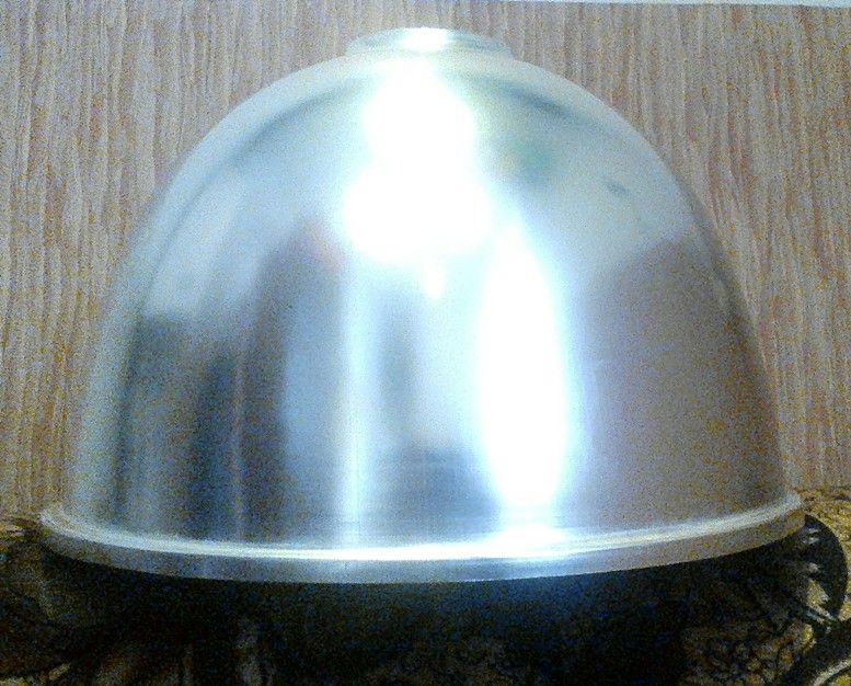

Буду за зиму делать красивый капот и кок диаметром 400 мм.
А ля мессер. Диаметр кока сильно увеличился и капот поменялся тоже.
Кок выклеивается из светильника FSP 17-125 по внутреннему диаметру как матрице.
С обтекателем очень подмывает сделать заборник как у мессера, снизу. Но останавливает обдув картера.
Сейчас забор воздуха с торца, как на P-51 овал обтекателя, ниже кока, забор.

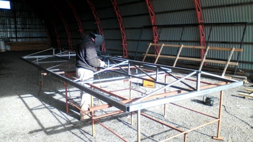

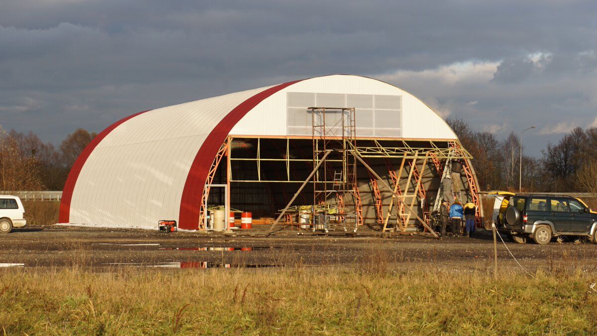

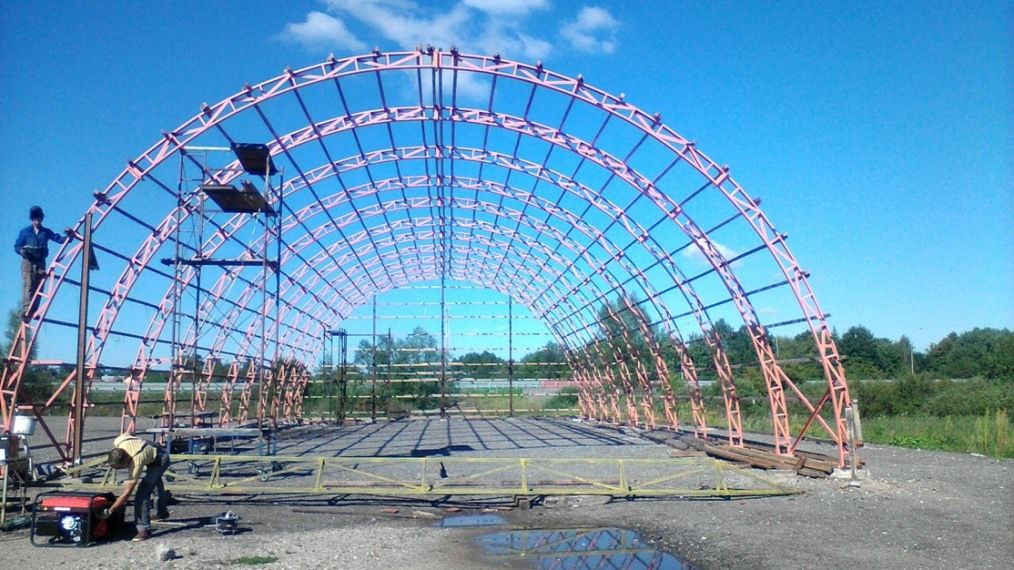

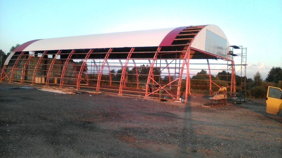

Меж тем, этот трудный год завершен.
Мы кровью, потом и соплями но подняли свой ангар.
У нас есть 450 кв.м. площади.
В планах 2 этаж и офис.
На все тоже нужно было время.
Лето осень и декабрь поднимали ангар. Сейчас самолет в нем.
Ждет полетов.

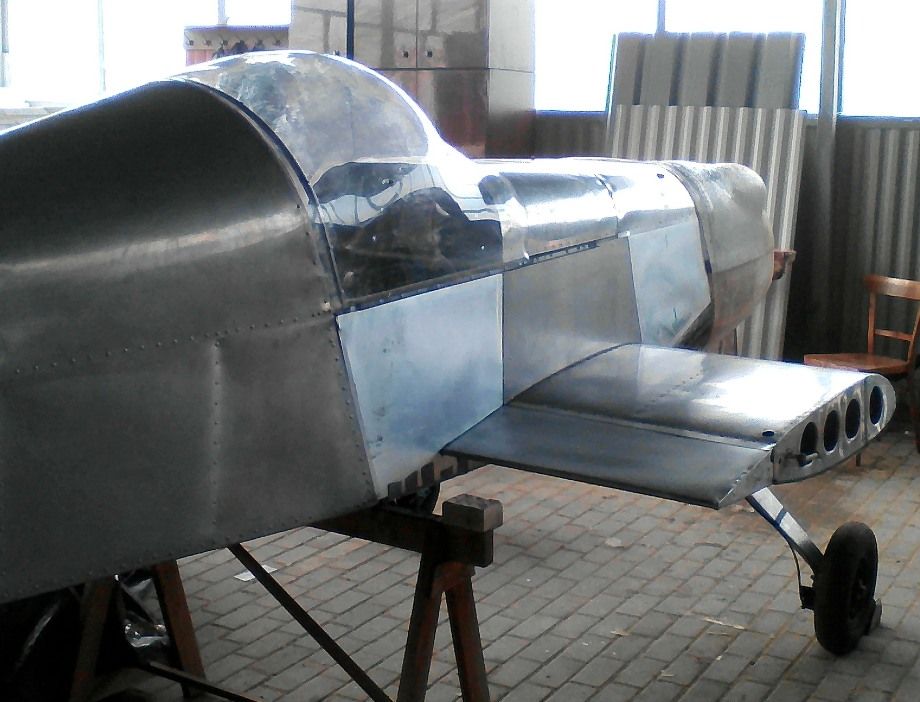

    13,7 КБ · Просмотры: 178
    100,6 КБ · Просмотры: 203
    115,3 КБ · Просмотры: 170

Такая погода: лужи и вода....
    152,4 КБ · Просмотры: 162

Кабина снаружи 650 мм.
Я не маленький в зимней куртке вполне ОК.

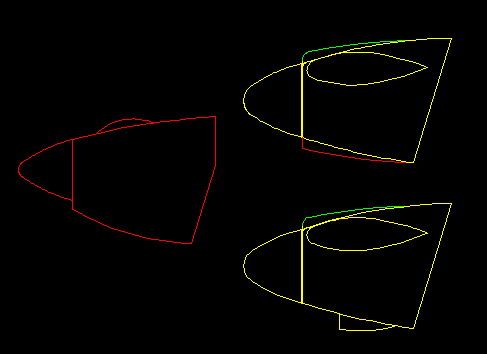

По капоту: верхний выступ - трамблер. Переносить не стал, оставил как есть.
Красным - старый капот, справа 2 варианта капота (мессеровский и мустанговский).
Штамповки -  левая инжектор, правая обманка для симметрии.
Летали без капотов, дабы видеть отваливающиеся гайки и болты.
