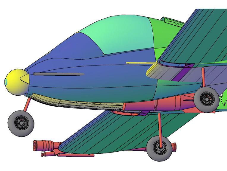

Взлетел УЛЬТРА
Меж тем, после партизанского самолета мне пришла в голову идея
[highlight]СПЕЦИАЛИЗИРОВАННОГО ПРОТИВОПАРТИЗАНСКОГО САМОЛЕТА[/highlight]
...и если кому интересно...
