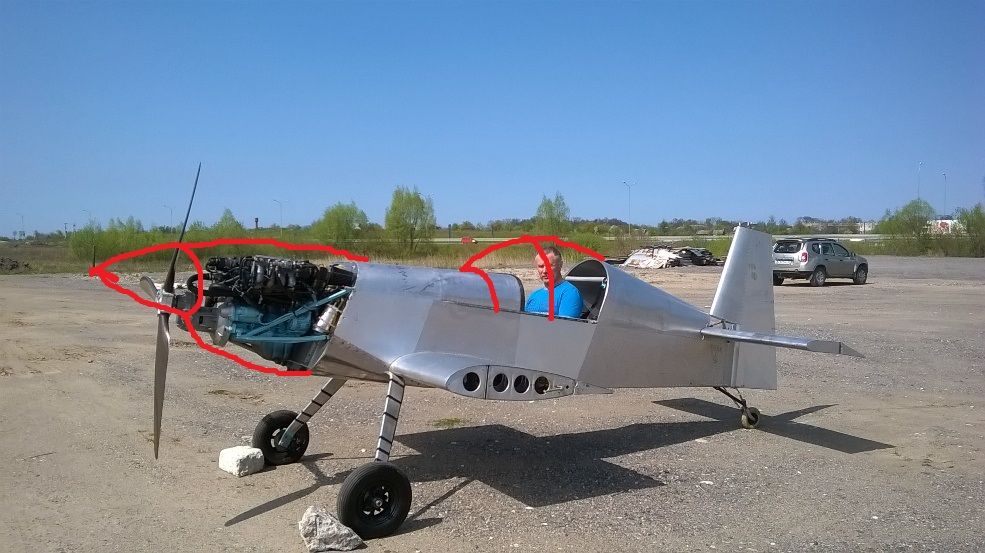

Взлетел УЛЬТРА
Не ну бросить то не получится, он таки морду опустит....
Но так не напрягает в воздухе вааааааще.
Триммер и тормоз придумали трусы.
Вот пока все расчеты до километра и до килограмма совпадают.
На взлете без проблем можно держать угол 14-16 градусов.
Дури сверхнормы.
Капот станет и скорость сразу уйдет за 200.
Спасибо, Мир.
Да, сейчас длительный процесс доводки, подгонки, устранений... Это все время.
Ну, что ж  поздравляю  Вас, самолет  летит  , а это  главное. Теперь  пойдут  доводки, тут  главное  не  терять  головы.  Самолет  смотрится  как  истребитель  и  решение  на  счет  большого  кока  наверно  правильное, главное  правильно  будет  его  изготовить  и  отбалансировать.  Молодец. :~)

Да ,с капотом реально смотрется будет по истребительски,довольно динамичные формы,хотя и простые .За спиной не гремит ?а то там такой воздухозаборник,воздушный тормоз. Фонарь у вас есть,готовый?
Отличный месс 😉 😎
Мир,не что то не то нарисовали,это не Як это Месс!.... ;D
Так и хочется порисовать... 😀

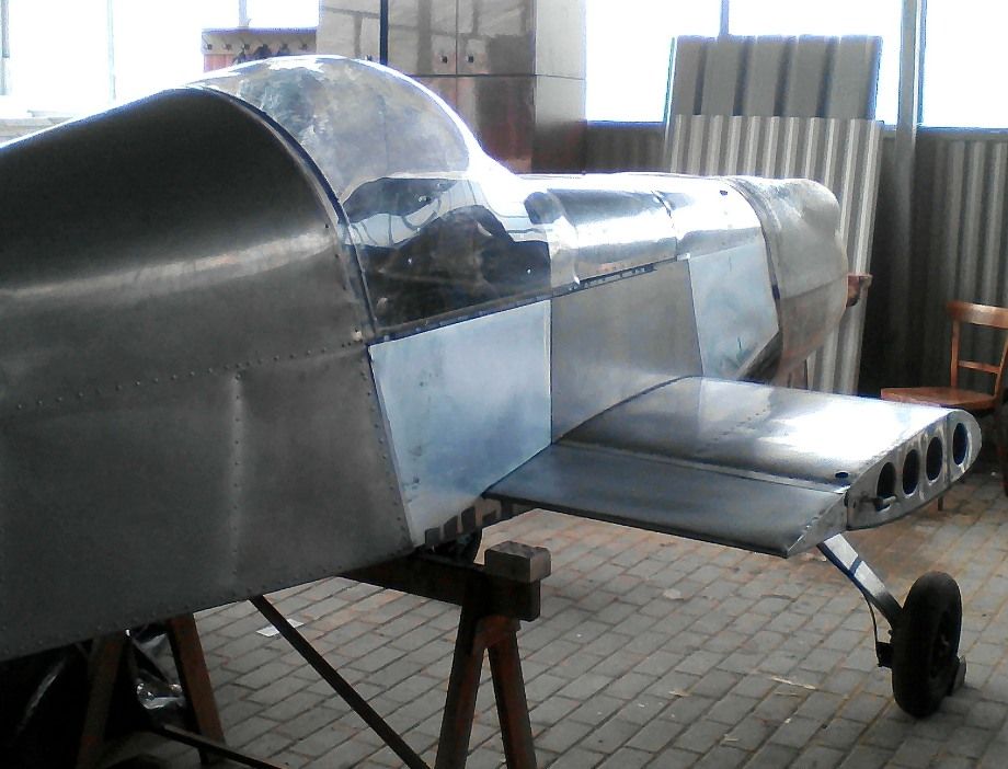

Про фонарик: Есть, ждет часа.

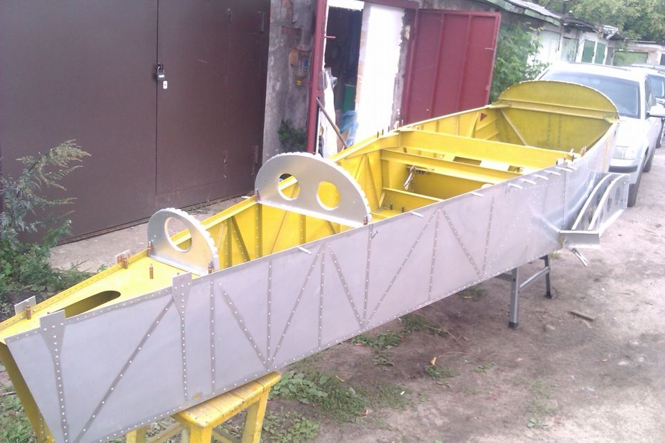

Вот про грохот хочу проговорить:
Прямые панели -ГРЕМЯТ
Как вы тх не тяните - это мембрана. И при 800-900 об.дв. начинается резонанс. Жуткий. Панели реально вибрируют.
Кто давно смотрит за Зодиаком, тот может увидеть, что на Зодиаке появились диагонали.
И у меня на 90% уверенность, что они именно шумовые от вибрации.
А вот где кривизна - не шумит.
Мораль: Делайте криволинейные панели
У меня шум идет от вибрации именно иззакабинных панелей., т.к. дальше я воткнул все же диагональ
