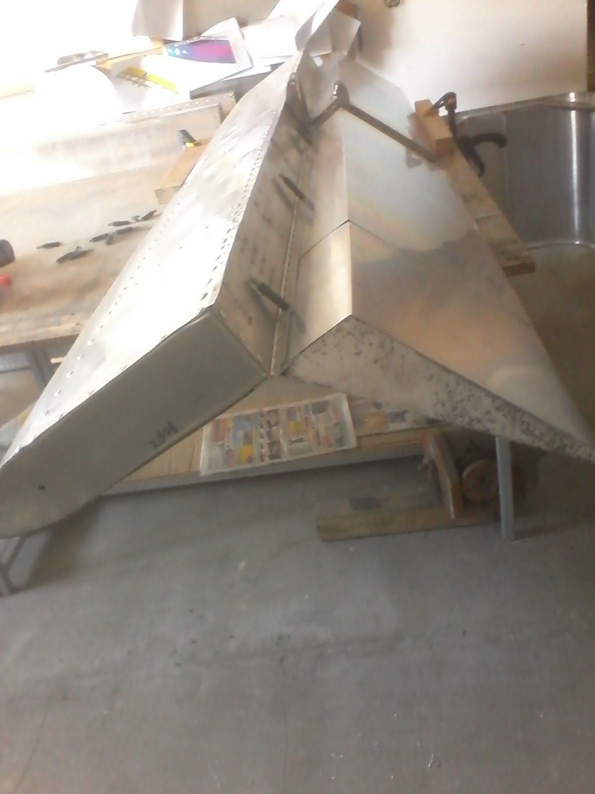

Профиль  стабилизатора на  подобных  машинах  мало  сказывается  на  эффективности  управления  и  балансировки, во  всяком  случае  я  не  замечал  разницы  плоского  стабилизатора  и  профилированного  на  малых  скоростях.  Вот  углы  заклинения  реально  работают  и  от  их  подбора  на  рабочей скорости  много  зависит  и  главное  балансировка  самолета, правильным  углом  считаю устойчивый полет  самолета  при  задросселированном  моторе  без  вмешательства  пилота.
Да , где то так и есть.
Скругление на носу, гладкая середина, все технологично и просто.

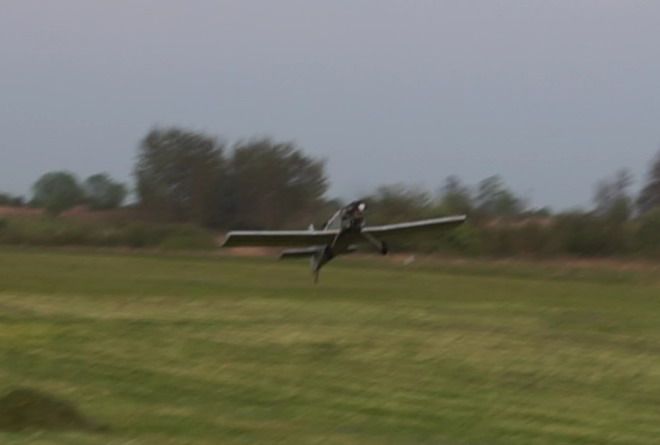

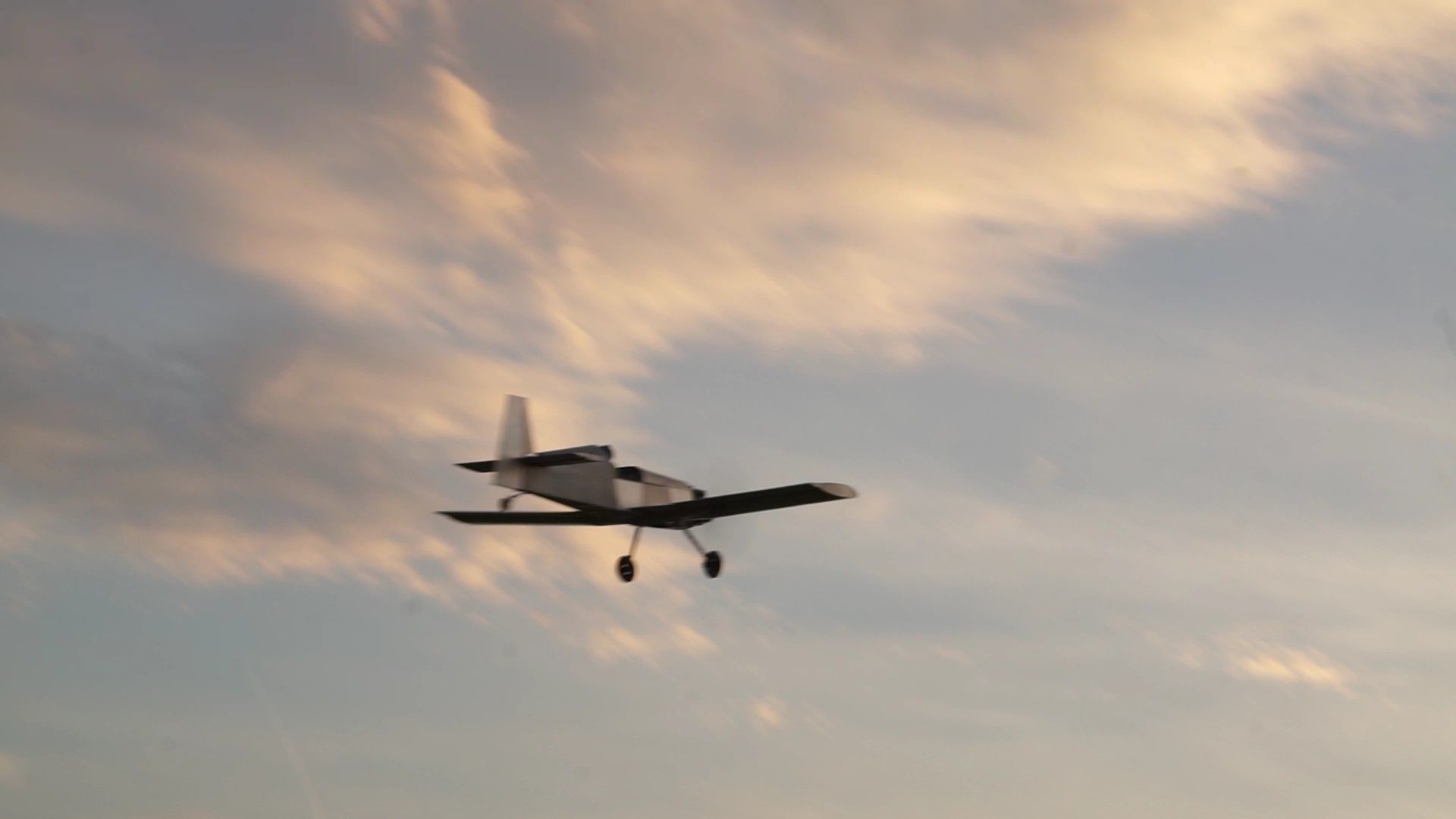

Совсем неожиданно родился Бушплан.
В то время, как GA(W) исправно тащит на посадочных углах 14 град. +экранный эффект и мы имеем новый бушплан.
БЕЗ МЕХАНИЗАЦИИ!
    79,4 КБ · Просмотры: 224
    17,2 КБ · Просмотры: 216

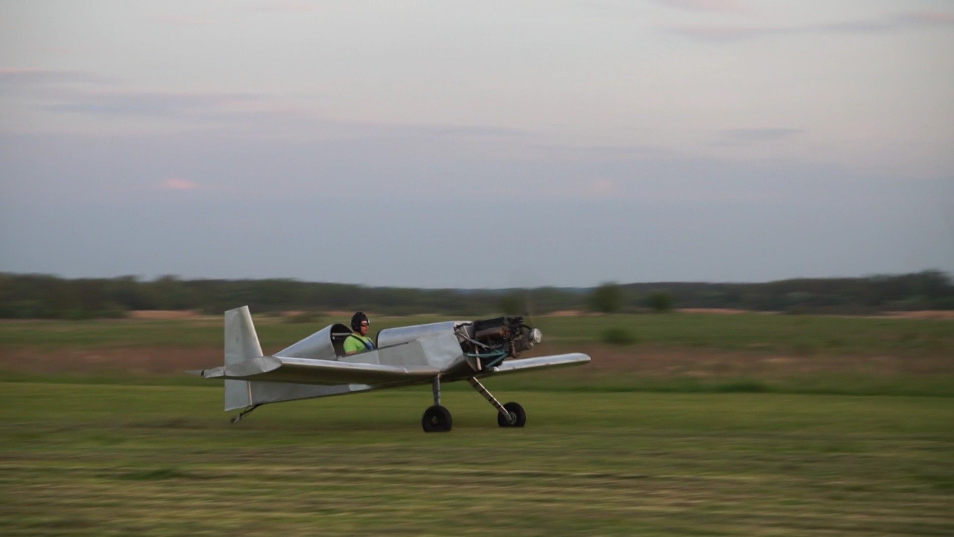

Садимся и взлетаем на (с) пяточку с опусканием на главные стойки.
Высота спрыгивания 200-250 мм. Фонарь не ставим пока, отрабатываем посадку. В полете без капотов тоже пока 150.
Обороты на земле 5, в полете до 6.
Не греется вообще. Придется закрывать радиатор.
На глиссаде 100. Посадка около 70. Выбег без тормозов при посадке с плюха менее 200м.
Разбег до отрыва после полной дачи газа ровно 3 секунды.
В полете стоит. Отклонения парирует сам. Усилий на ручке нет.
Элероны и все рули эффективны на всех режимах.
Изучаю.

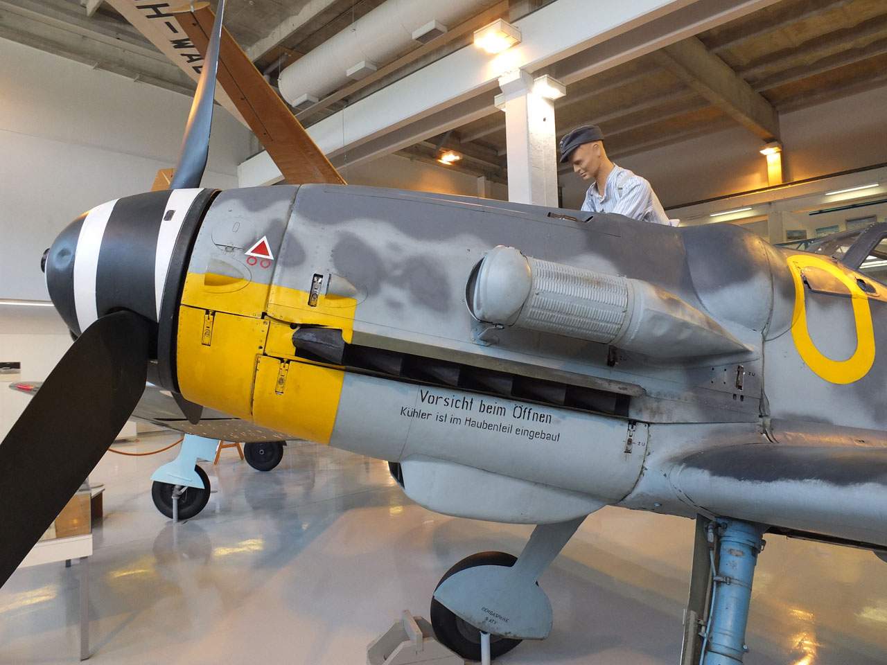

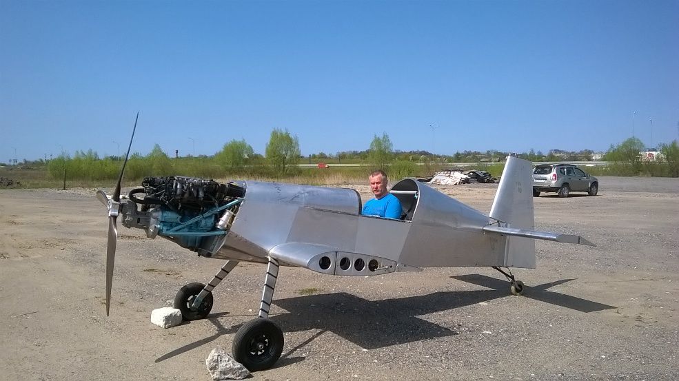

Раз уж прилипло погоняло мессер, а капот все равно переделывать, буду стараться сделать нижний воздухозаборник.
Кок уже нашел с чего делать. Диаметр кока 430 мм.
Нос в точности мессеровский.
  Волшебно как-то совсем получается. :🙂
  А триммер РВ тогда зачем придумали?
  Усилий нет во всём диапазоне? или на каком режиме?
