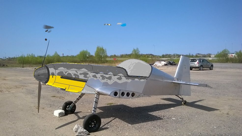

Самландору,типа ваш.но простите великадушно случайно стёр пилота 🙂 :🙂 😉
    96,5 КБ · Просмотры: 189
MFS, я Вас уважаю!
И всегда уважал за ваши замечательные рисунки!
Супер!
Так и покрашу! Когда сделаю капот!!!!! Спасибо! И патрубки прилеплю!
Накидайте еще эскизов!!!!

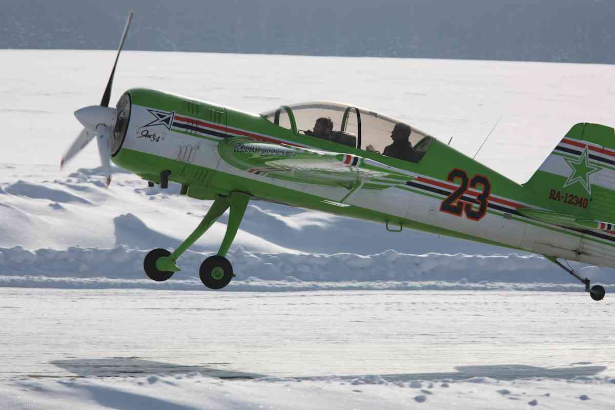

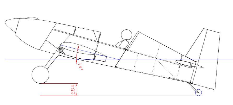

Посадочные углы.
На посадке вижу оперение снизу крыла.
А от так садится як-54

Ничего  удивительного  это  практически  классика  жанра.  Пилот  подводит  самолет  изначально  касаясь  хвостом  планеты.

И ещё раз про взлет на самолёте:
1. Ручку на себя, фиксируем, Даем газ , парируем педальками направление, выставляемся, гоним до 40 км/ч, убеждаемся, что направление верно - газ 100[ch8453] -:1,2,3 отрыв- рус от себя.
Взлетный угол 12 град. Обеспечен стояночным углом.
Думать ниочем не надо.
Дергать тоже.
Скорость набралась - самолёт полетел.
Только направление в начале поставить и все, сиди кури...
Но хватает лишь на 1 затяжку....бо быстро все.
Взлет проще чем на переднеопорнике.
Кроме обзора.
Длинная носяра перекрывает все спереди.
Технологию взлета добавлю из книги ЯК-55 и Вильга и собственного опыта:
При рулении - ручку на себя полностью, скорость при рулении не более 20.
При взлете - отпустить тормоз, в начале разбега ручка в среднем положении , плавно 3-4 сек. РУД на взлетный режим, парировать реакцию винта педалями, контроль за направлением разгона особенно до эффективного обдува руля направлений, скорость 40 ручка от себя до отрыва заднего колеса, ручку прибрать до нормального угла атаки крыла, отрыв, прикрыться небольшим креном при боковом ветре, разгон на 1 м. до скорости набора высоты, подъем до 25 метров, прибрать обороты до оборотов набора высоты, убрать закрылки, а дальше не ограничено, но постоянный поиск площадок на случай отказа мотора.
При посадке тоже много особенностей. Но изначальное касание задней стойкой не очень хорошо для ресурса планера. Правильнее смягчить нагрузки при посадке основной рессорой и пневматиками основных стоек, погасить скорость и после опустить хвост. Все нагрузки на планер самолета определяющие ресурс планера возникают на взлете и посадке, кроме пилотажных самолетов. Я тоже практикую посадку сначала на хвост, но это только на бетонной ВПП, а на грунте этого не делаю - жалко самолет.

Увы, с тяговооруженностью 0.7 просто физически невозможно от себя на себя гонять ручку.
Все гораздо быстрее происходит.
А Вильга - она позволяет и сигарету на взлете выкурить... и все остальное.
По винту: вал снизу -редуктор поднимает лишь на 80 мм.
Длиннее ноги - гемор.и а.д. безобразие.
Так что винт ограничен.
Больше лопастей? Возможно. и есть такой винт.
Надо подумать.
Тут согласен. Жизнь - боль. Уже стойку крепления корректировал.

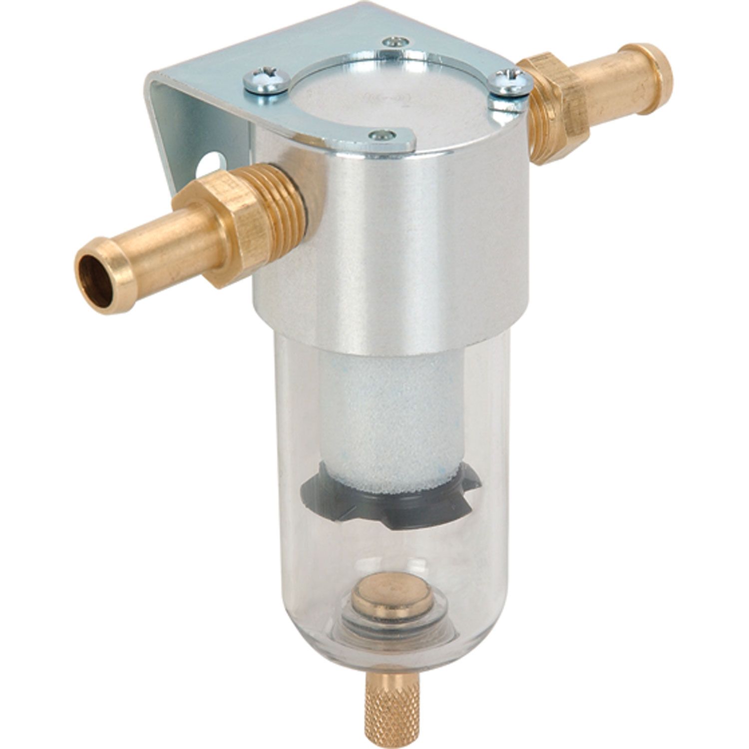

Сегодня общался с автогонщиками - говорят у них при оборотах 7000 это штатная ситуация.
Тупо ставят банку под патрубок для масла.
Где -то грамм 50-100 выливается.
Масло распыляется все равно.
Есть идея: трубка с отверстиями и в отверстие мерного щупа воткнуть.
Воздух уйдет - масло стечет в поддон.

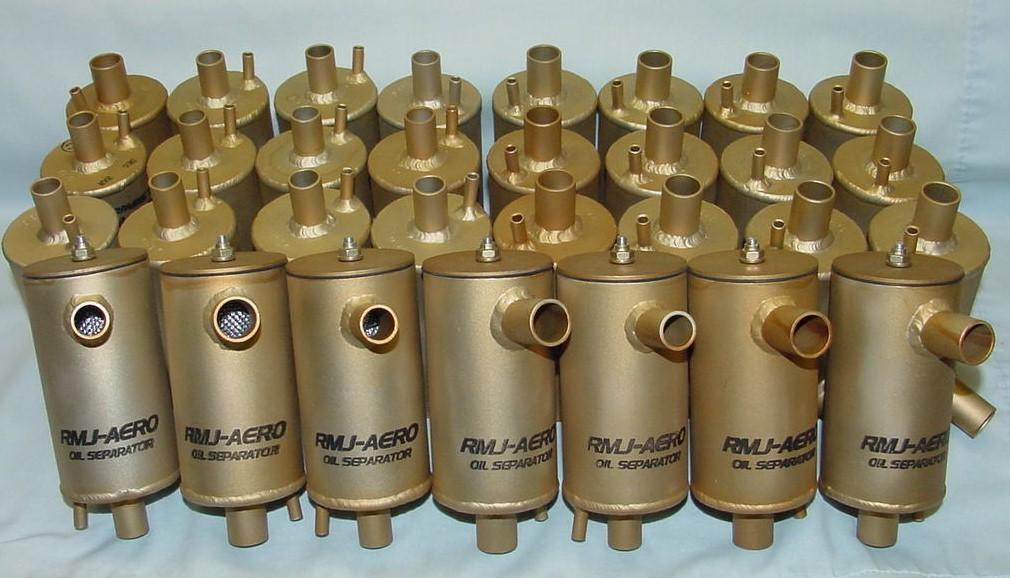

Не надо ничего придумывать - всё уже давно придумано. Все авиационные двигателя имеют маслосборники установленные на трубке вентиляции картера двигателя.
Мы установили такой на наш LS6 и не капли масла не расходует на оборотах до 5000.
http://www.aircraftspruce.com/catalog/eppages/rmjaero.php?clickkey=579506
Ну слава Богу, хоть кто то сказал эти волшебные слова:
А далее уже дело техники.
Спасибо,  Malish
    85 КБ · Просмотры: 135
    76,7 КБ · Просмотры: 151
Суть работы:
Масло подается на сетку и стекает по ней вниз, воздух отделяется и уходит вверх.
Все просто.

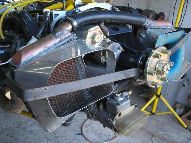

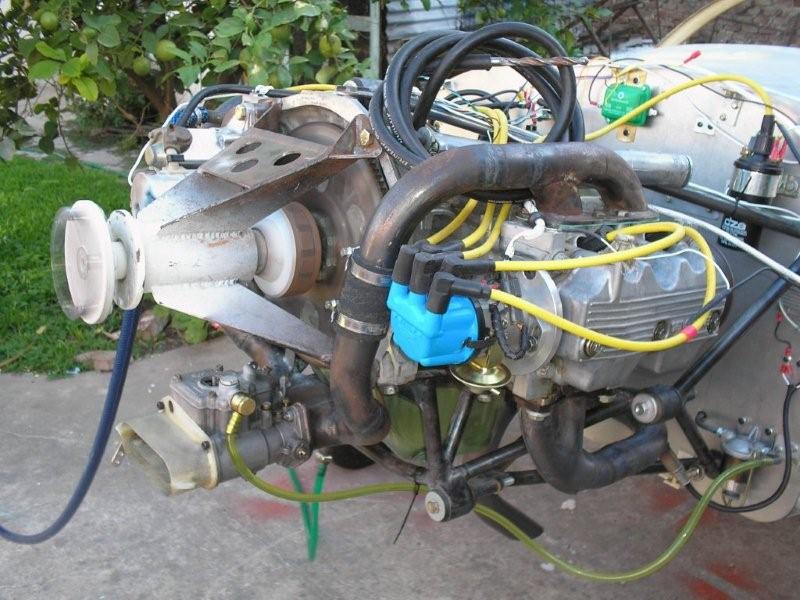

С удачным подбором винта увеличили крейсер и поставили рекорды.Субару без редуктором.Крейсер вроде за 200.
Самландерский Ультра не хуже,меньше мидель и площадь.
