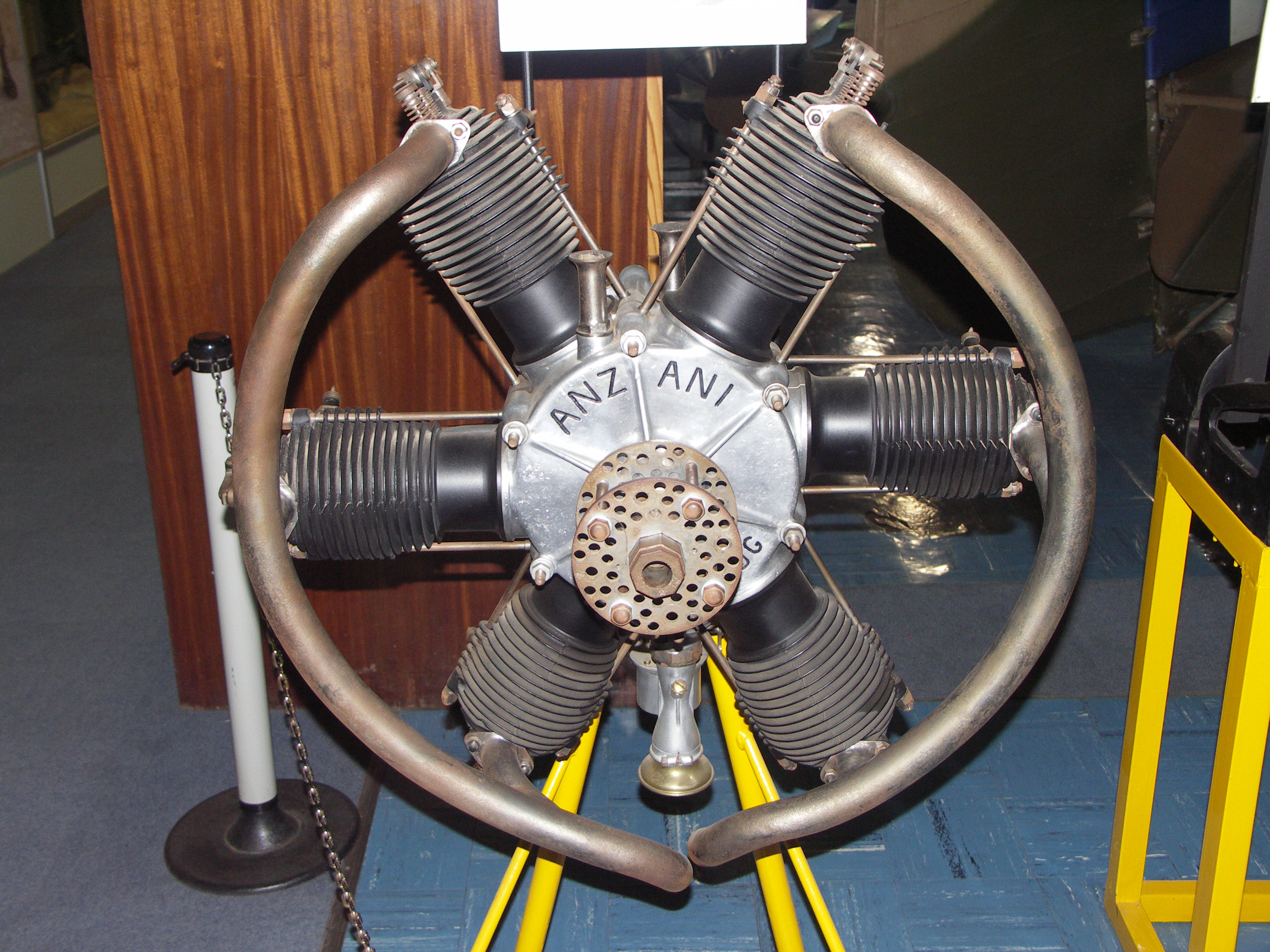

Не знать, что четырёхтактные звёзды - это "НЕЧЁТНЫЕ" звёзды ...!
Александр Анзани ЭТОГО видимо НЕ знал... :🙂
http://www.reaa.ru/cgi-bin/yabb/YaBB.pl?num=1322409691/3
Да не знал, поэтому сделал на всякий случай два колена. По три цилиндра на одно. ;D

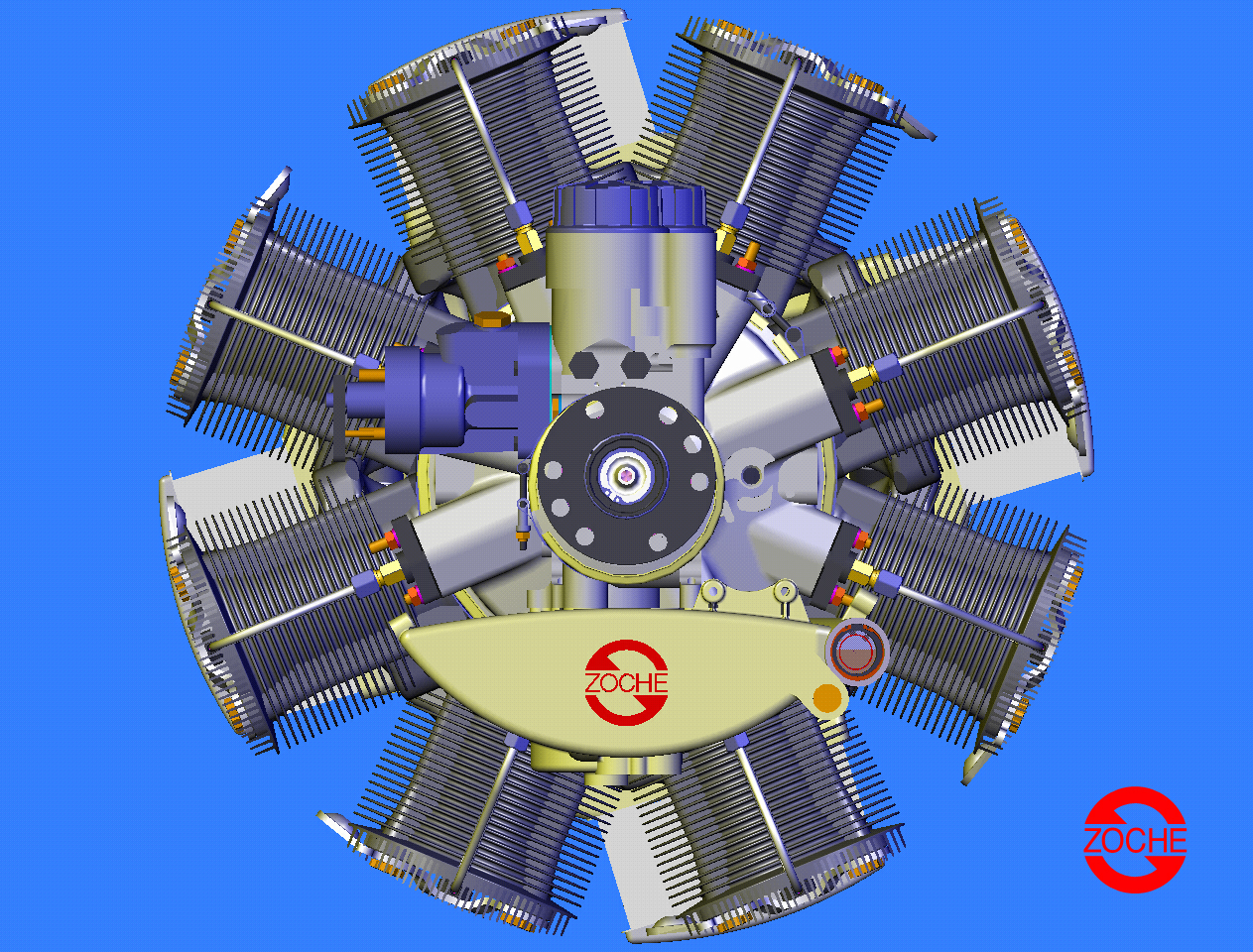

Утверждение было в том, что число цилиндров ДОЛЖНО БЫТЬ нечётным, а не в принципиальном отличии схемы коленвала и рядности...
В Сиэттле однорядную шестигоршковую звезду и сейчас делают....
И немецкие звездообразные дизеля ZOCHE тоже ЧЁТНОЕ количество горшков имеют (http://www.zoche.de/Gallery/index.html)....

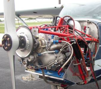

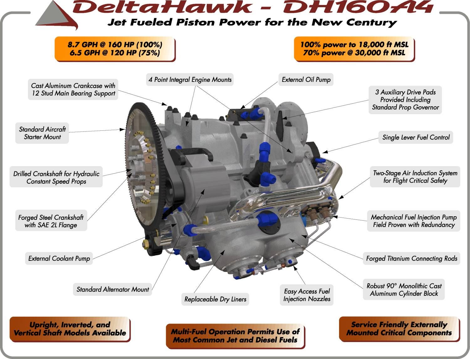

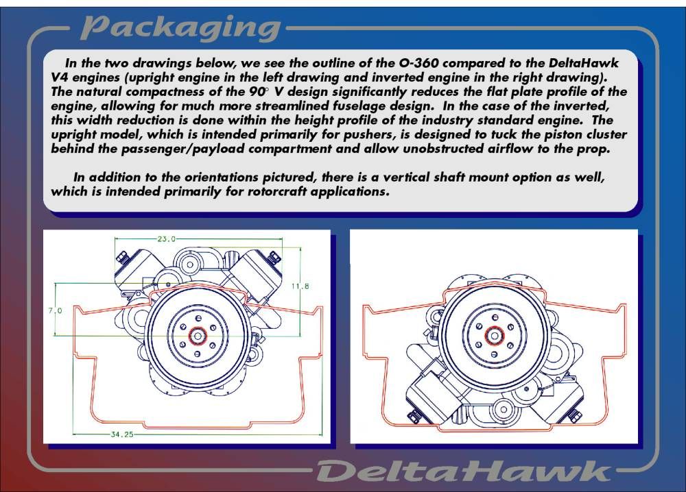

Есть вполне приличные дизельные авиационные движки в диапазоне 160-200 сил
http://www.deltahawkengines-europe.com/Aircraft_Diesel_Engines/aircraft_diesel_engines.html
Сравните мидель континенталя и дельты - картинка справа
Дизель слегка тяжелее, но экономия от дизеля в авиации очень существенна
http://www.deltahawkengines-europe.com/Aircraft_Diesel_Engines/aircraft_diesel_e...

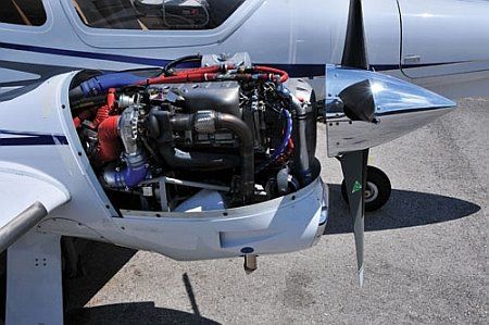

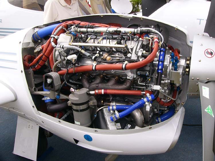

Сертифицированные авиационные дизели
Thielert TAE 125-01 - 135 л.с.
Austro Engine AE 300 -170 л.с.

Просто сравните внешний вид с французским сертифицированным дизельком, специально разработанным для авиации (не авиаконверсия!).
Никаких лишних трубопроводов, никаких лишних электрожгутов - всё сделано "по-взрослому", без автомобильного беспорядка под капотами.
