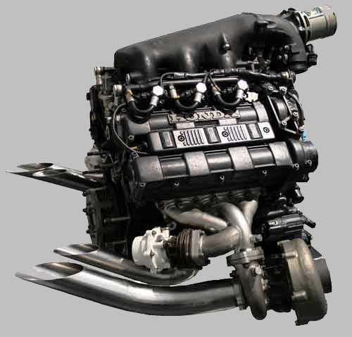

                   ...а ТАКОЕ видели ?..
     (подсказка - с одного литра этого двигателя снимают 300 лошадей (другими словами - вам достаточно сделать движёк с объёмом 300см/куб))

не мучьте себя - пустите такое в серию и будете продавать десятками.

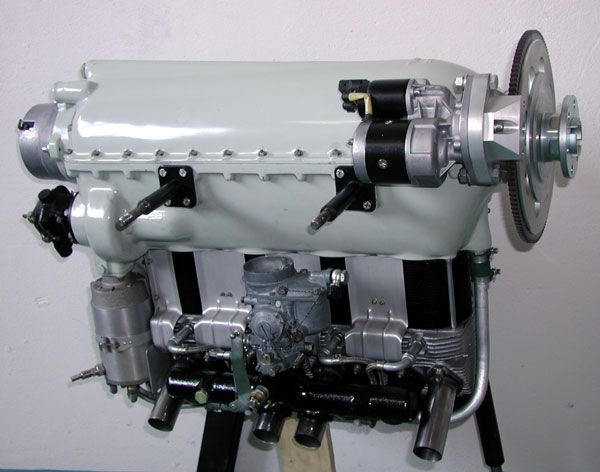

Это что? Узнаю стартер Магнетон от 2110...
обидные вещи говорите.
это же Вальтер Микрон.
Я так и подумал... Просто этот стартер продаётся в автозапчастях и яего часто раньше покупал, ибо он с консольно выезжающей шестерней и его можно много куда приспособить, сняв с него планшайбу.

С бериллиевыми поршнями поможете?
Формула-1 ...     Вот где сейчас самые совершенные разработки ....
Для начала просто уточните ресурс у этих самых совершенных разработок. И топливо, на котором они работают. И все вопросы отпадут сами...
