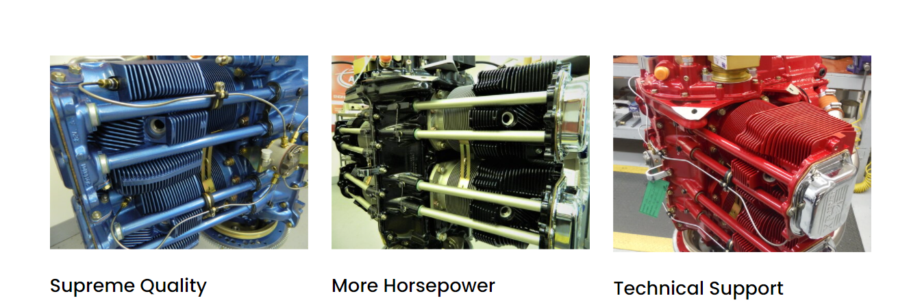

Может кто кто то прояснит или Вы Андрей у кого то там спросите, почему вдруг авиамоторы стали красить в подобные гламурные цвета ? Этот вообще голубой металик, глянцевый)). В старые добрые времена авиамотор был черный и матовый.
Вы совершенно правы Андрей из Томска эти цвета вызывают некоторое недоумение но не забывайте что мы имеем дело с Экспериментальной авиацией И здесь у каждого свои предрассудки. Обратите внимание что цвета там интересные
Я думаю что дело тут не в предрассудках и экспериментальности, а в неведеньи. Предметы черного цвета остывают эффективнее нежели других цветов, белая батарея отопления будет в проигрыше против черной в 10%.. Самым простым и эффективным способом охладить мотор, а равно как и получить большую мощность на КВ это передать не нужное тепло в атмосферу. В данном случае производителю надо было просто не закупать красок кроме черной и отказаться от хрома, но тут вмешались маркетологи ( это к вопросу о Вашей теории) и разъяснили гражданам что разноцветный, блестящий товар - это то что им нужно.
Считаю что парням в солнечном Израиле не помешал бы запас по температуре в акробатических полетах, надо было черный брать, этот голубой для Сибири))

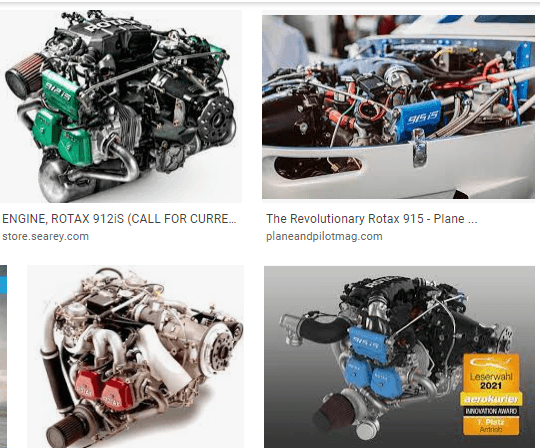

Я Вас боюсь огорчить но здесь совсем не в маркетинге дело. Любой цвет отличный от бело-блестящего будет отдавать тепло в атмосферу лучше чем зеркальный или белый. В зависимости от спектра конечно. Но и даже не в этом дело. Цветная маркировка - рулит в этом случае. По мановению волшебной палочки фирмы Rotax все начали задумываться над тем как различить модели в том числе и установленные на местах сразу и не задумываясь. Сам Лайк выпускает все свои движки шаровым цветом все по один аллюр. это и хорошо и плохо. Вы не знаете что за двигатель установлен прям с первого взгляда. Против Rotax где посмотрел на цвет крышек цилиндров и все сразу ясно и понятно. Именно эта цветовая картинка становится стандартом.
670=purple
617=black
583=red
580=blue
494=yellow
470, 521=bare aluminum

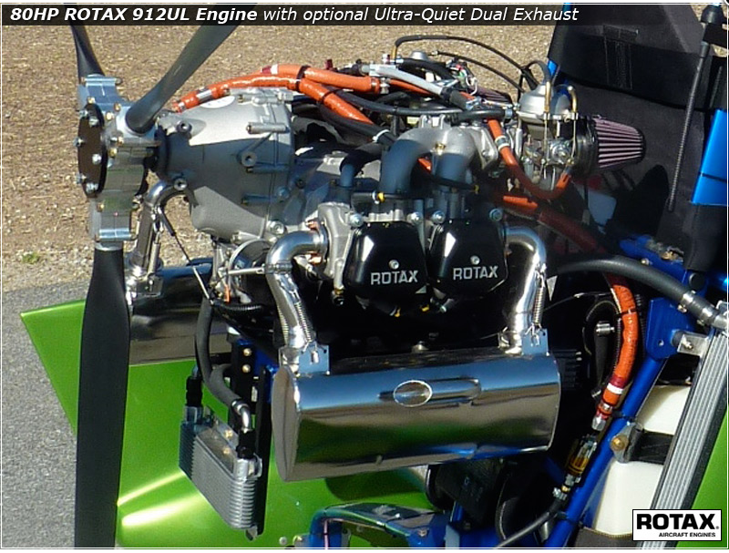

Rotax на всех моделях делает цветовую гамму Началось все с ширпотребных моторчиков и то же самое они внедрили на Авиационной линейке. Что касается документации то да - она должна быть на борту но дело не в документации а в немедленном определении признаков - , модель и номер, мощность, иногда год и место выпуска это все становится стандартом по умолчанию. Мы знаем например что зеленые Ротаксы - это 912 100 кобыл без задумки. Мы знаем что черные - это 912 в 80 кобыл и так далее. Никаких документов не надо - все видно сразу а иногда через щелочку
