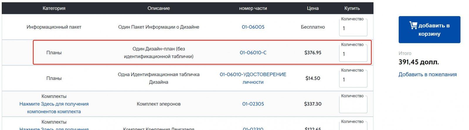

может подскажет кто?
на одном сайте пакет черетежей 1 дол. , на другом 100 дол. на третьем 150....
не пойму это разный объем чертежей?
Судя по описанию - за 1,06 ЕВРО и есть весь необходимый объем чертежей, все остальное наверное элементы кит-наборов?

Ориентируйтесь на спрус ($376.95 полный пакет чертежей плюс доставка) не ошибетесь.
Нет, это просто информационный пакет информации, типа рекламного материала.
Там внизу таблица с тем, что они продают.
Информационный пакет.
Чертежи с шильдиком-табличкой (на котором есть серийный номер и данные по самолету, обязятелен к установке на самолет при регистрации, но его можно сделать и набить всю информацию самому).
Чертежи без шильдика-таблички.
Отдельно шильдик-табличка.
Дальше идут наборы частей в разных вариантах. Если использовать соответствующий Part Number, то можно посмотреть цену на каждую позицию.
AVRo, 5ZF - Благодарю, понял.
Значит полный объем чертежей здесь:
