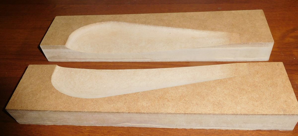

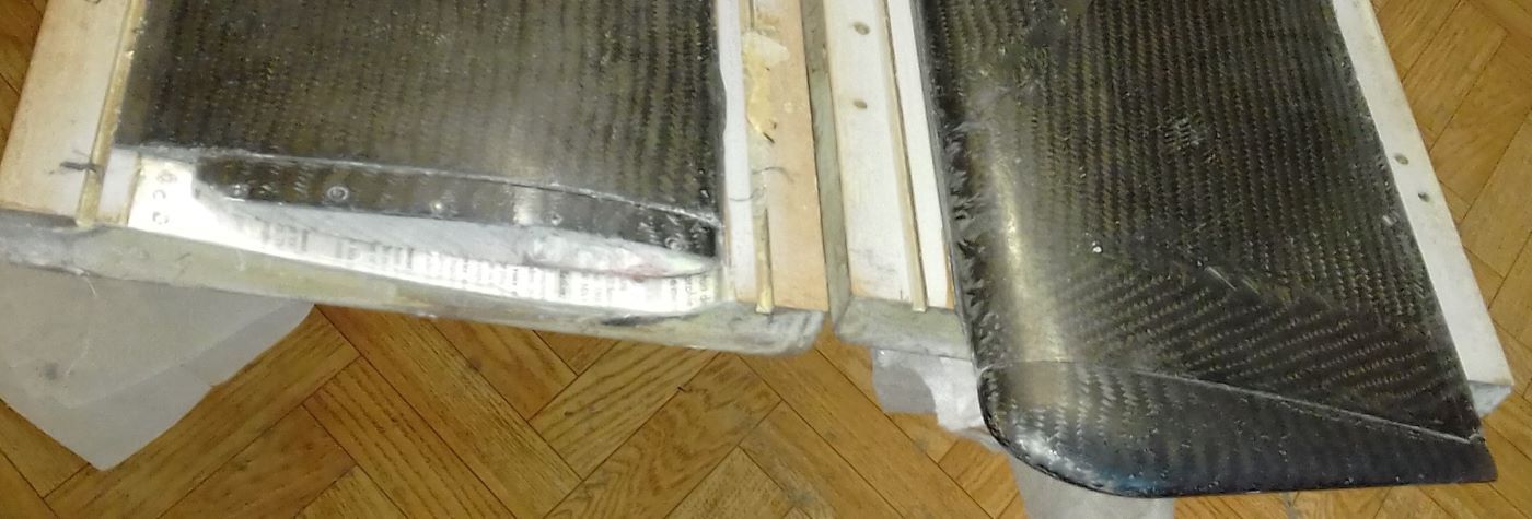

Взвешиваем на весах пластилин на концах лопастей и добавляем такое же количество смолы в законцовку. Обычно это около 1-4 грамм.
т.е законцовка - отдельный элемент (деталь) лопасти, которая входит в состав лопасти, а как она крепится к лопасти?
Еще немного добавить и вертолет можно сделать. См рис.
Думаю с вашими знаниями и опытом логичнее сделать его ;) :)(y)
vert
Я строю вертолеты!
Южный Урал
Да, в матрице наклеивается полоска (ступенька) в конце лопасти и при формовке лопасти образуется подсечка, на которую плотно одевается законцовка из углепластика. Законцовка клеится в отдельной матрице. Крепится к лопасти саморезами впотай по 2шт. сверху и 2шт. снизу. В эксплуатации при повреждении, законцовка легко меняется на новую с таким же весом, или с последующей балансировкой. Вот фото концевых опытных образцов лопасти. См. также фото законцовок на 8 стр. сообщение 157. И фото половинок матрицы законцовки, сразу после фрезеровки.

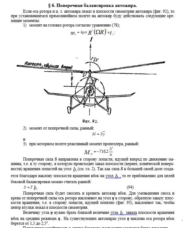

Нельзя ли поподробней, каким образом парируется реактивный момент.
А то ставят редуктора шестеренчатые и ременные, с противоположным вращением, а ротор все в одну и ту же сторону крутится. Где тут собака зарыта?
При полете на скорости из-за махового движения лопастей ротор автожира заваливается назад и вбок в сторону наступающей лопасти, что компенсируется ручкой управления. Реактивный момент от маршевого винта также заваливает аппарат. Чтобы уменьшить компенсирующее отклонение ручки (расход управления) нужно, чтобы эти моменты действовали в противоположные стороны. У автожиров с постоянным шагом ротора обычно изначально наклоняют вбок ось ротора, или смещают ее в боковой плоскости. У автожира с изменяемым в полете общим шагом при даче шага на взлете и посадке это смещение вызовет боковое отклонение автожира по крену, что нежелательно, поэтому на нашем "Дрозде" его нет. См. например в книге Братухина "Автожиры" (в конце книги).
Наступающая лопасть имеет большую подъемную силу, следовательно, бок автожира с этой стороны будет подниматься. С другой стороны реактивный момент от маршевого винта заваливает аппарат в противоположную сторону от направления его вращения. Таким образом, для компенсирования этих моментов надо просто выбирать правильно вращение маршевого винта относительно вращения ротора. Например если, как обычно, используется ротор у которого наступающая лопасть находится справа, назовем такой ротор правого вращения, то для его компенсации надо, чтобы маршевый винт был левого вращения. Левое вращение это если смотреть на маршевый винт со стороны хвоста вращается против часовой стройки. Интересно отметить, что почти все ротора у нас правого вращения (т.е. лопасть справа является наступающей), следовательно правильный автожир должен иметь обязательно маршевый винт левого вращения, в противном случае эти два момента ротора и маршевого винта будут складываться, а не компесировать момент.
Ошибаетесь! Наступающая лопасть поднимается и максимум ее подъема по крену на азимуте 270 град. т.е. где отступающая. См. соответствующую литературу, или хотя бы картинку из книги Братухина постом выше, там Мх сверху ротора указан..
